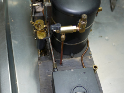

Re: Kaufberatung Regner Shay
Hallo Karl-Heinz,
beim Umbau / Einbau lief eigentlich alles problemlos. Der Adapter des Überdruckventils kann problemlos angebohrt (4,3 mm) und mit passendem Feingewinde (M5x0,5) versehen werden. Auch das Vierkantrohr (MS 63?) ließ sich mit Schneidöl problemlos fräsen. Für die Umlenkung des Seilzuges (bei mir ein schwarzer Nylonfaden 0,35 mm) und den Durchgang des Pfeifenrohres habe ich eine kleine Platte mit einem gebogenen Kupferrohr 3 mm (Ein-/Ausgang gerundet und poliert) gefertigt, Den Ausgang kann man so exakt auf das Servo ausrichten. Hier die versprochenen Bilder, die auch den Gesamteinbau zeigen:Hallo Karl-Heinz,
Das Gesamtbild finde ich jetzt auch recht stimmig. Durch Verlagerung des Akkus in den "Untergrund" wurde es im Tender auch deutlich aufgeräumter. Ich denke, das kommt der von Herrn Regner angedachten Einbauoption nahe. Meine Pfeife ist allerdings etwas "dünn" (befand sich deshalb auch im Fundus
): https://youtu.be/rsfFGAgnN3Y?si=XekxawlXwWOTUqxR
Auch mit der etwas schwachen Dampfpfeife macht das Teil auf jeden Fall noch mehr Spaß.
Dir viel Erfolg beim Einbauen !!!!!
