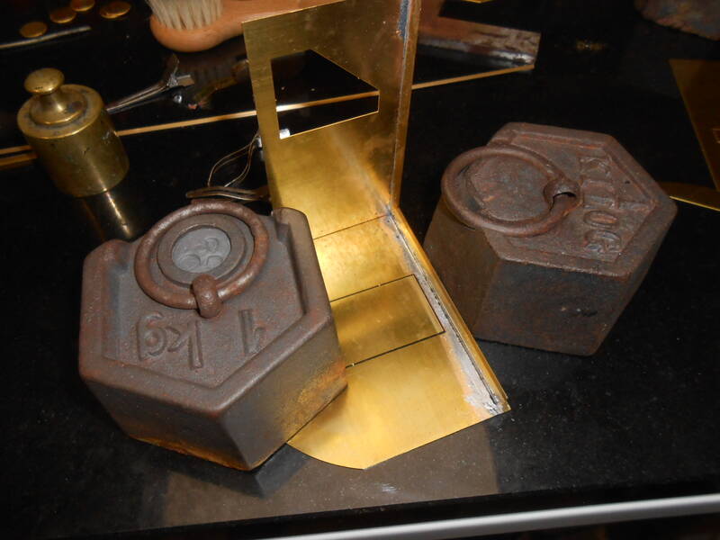

Mit der Säure, die in der Lötstelle vorhanden ist. In diesem Raum des Hauses.
Alles rostet sehr schnell.
DSCN3449 (jc94)
DSCN3450 (jc94)
DSCN3451 (jc94)
DSCN3452 (jc94)
Es handelt sich um alte Gewichte. Rost ist normal. :mrgreen:

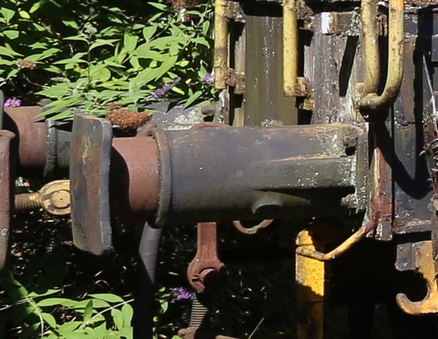

Les tampons.
Ich habe die Montage der Tampons vereinfacht.
Ich habe einen Nippel an der Innenseite eingefügt. Ein Schlitz auf dem Rohr.
Einsetzen der Feder. Eine Vierteldrehung drehen. Fertig.
Er stampft.
tampon1 (jc94)
tampon2 (jc94)
Sie werden für den Preis der Gießerei befestigt.
Nur ein Stück statt zwei.

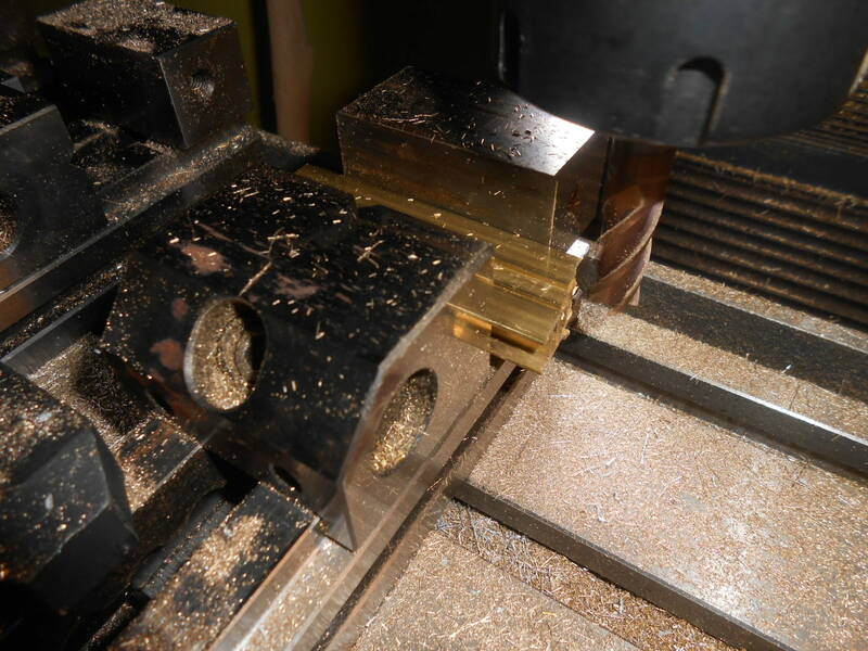

DSCN3521 (jc94)
Die Bocfil-Säge schneidet beide.
DSCN3522 (jc94)
DSCN3523 (jc94)

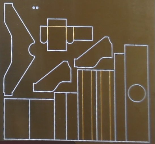

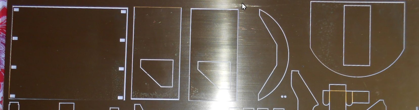

Gravierte Platte mit allen Teilen.
Immer noch auf der Platte, die am Anfang dieses Threads gezeigt wurde.

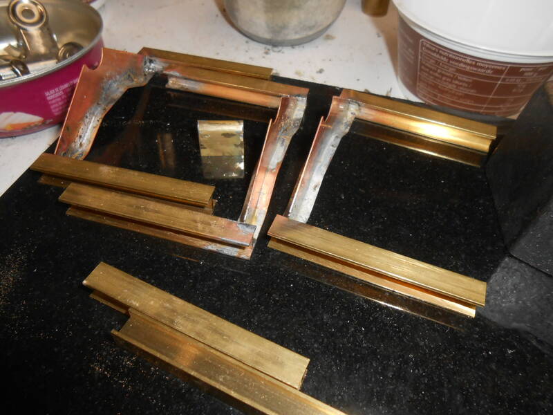

Riegel aus i. In 12 Stücke schneiden.
DSCN3721 (jc94)
Formung des Blechs.
DSCN3712 (jc94)
Löten.
DSCN3719 (jc94)
DSCN3713 (jc94)

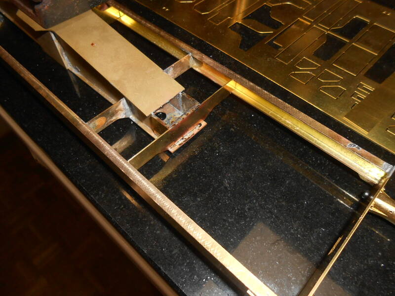

Die Mitte des Fahrgestells wurde sandgestrahlt.
Schneide die Vorderseite so zu, dass sie gerade ist.
DSCN3729 (jc94)
Schweißen des 1. Teils an der Seite des Rahmens.
DSCN3730 (jc94)
Dasselbe auf der anderen Seite.
DSCN3731 (jc94)

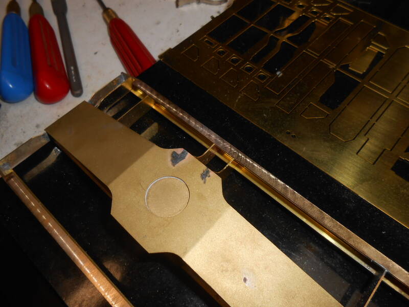

Gravierte Teile auf den Marmor gelegt.
Ich habe die Gravur in der Richtung der Montage ausgeführt. Es gibt so viele Teile, dass ich sie im Laufe der Montage abtrenne.
Sonst verliere ich mich in all den kleinen Blechen.
DSCN3732 (jc94)

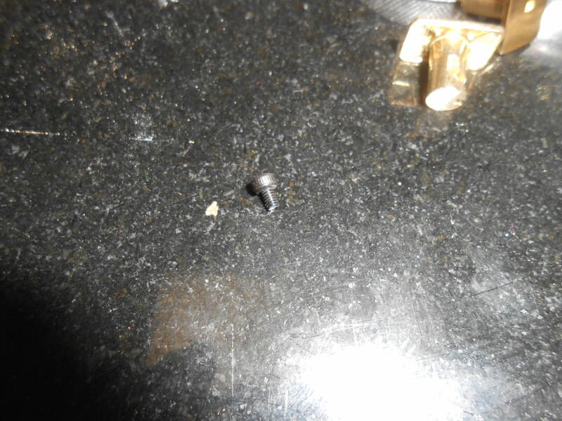

Gewindeschneiden von Puffern.
DSCN3737 (jc94)
DSCN3738 (jc94)
DSCN3739 (jc94)
Schweißen der Unterseite des Rahmens.
Und Montage der Puffer durch Verschrauben.

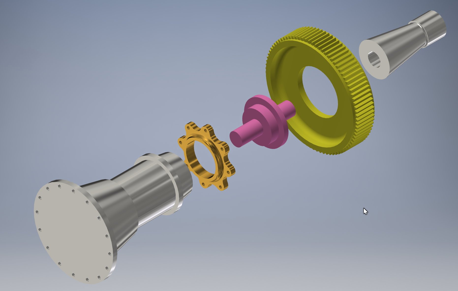

Bearbeitung des Teils, mit dem das Getriebe zusammengebaut wird.
In rosafarbener Farbe.

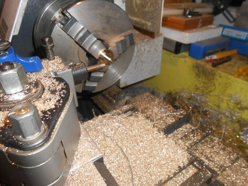

Innenbearbeitung des Rades.
Hier übernehme ich alle Innenrippen des Werkstücks.
Mit der Münze aus Alu. Zuvor erstellt.
DSCN3944 (jc94)
DSCN3945 (jc94)
DSCN3946 (jc94)

Löten der Bemaßungen.
DSCN3963 (jc94)
DSCN3964 (jc94)

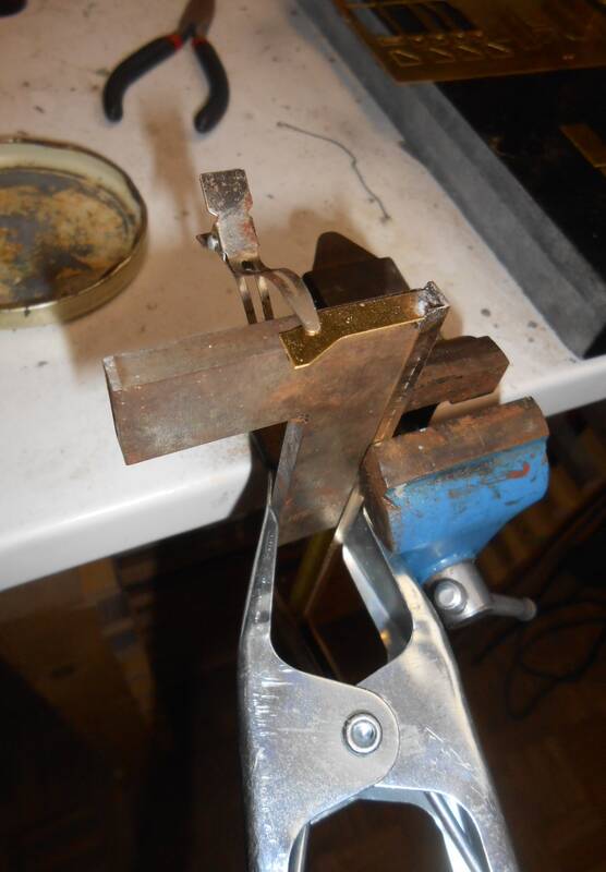

Das Ende des Blechs wird mit einem Schweißbrenner geglüht. Einfacher in Form zu bringen.
DSCN3967 (jc94)

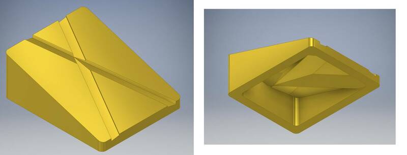

Der Stab passt nicht, es ist unmöglich, die Winkel freihändig zu bestimmen.
Ich bin gezwungen, die Zeichnungen zu subtrahieren, um eine Unterlage zum Ausschneiden der mittleren Stäbe zu erhalten.
Und ich habe keinen 3D-Drucker mehr.
Kleiner Fehler bei der Bedienung.
Die Harzflasche rutscht mir aus der Hand. Ich gieße neben den Behälter. Und bumm, es sickert in den Drucker. Der Motor ist kaputt.
Wird gerade repariert...
Gabarit_de_taille_de_poutre_en_biais_de_travers_sur_le_cote (jc94)
