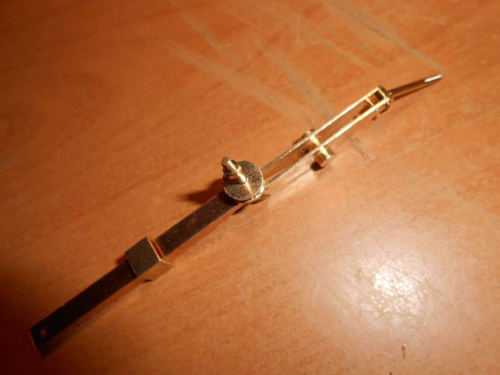

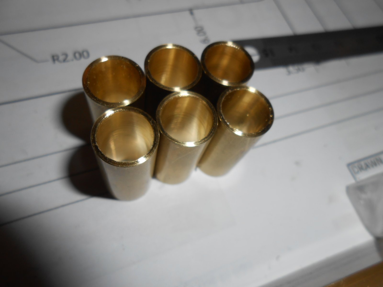

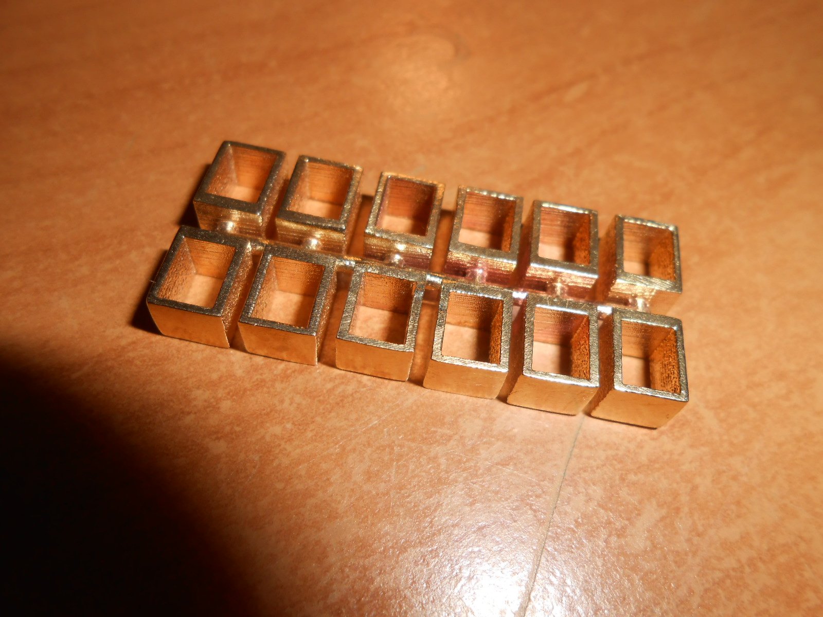

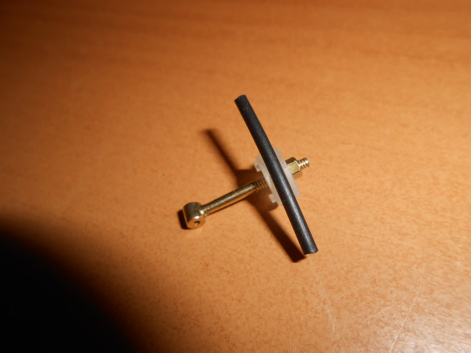

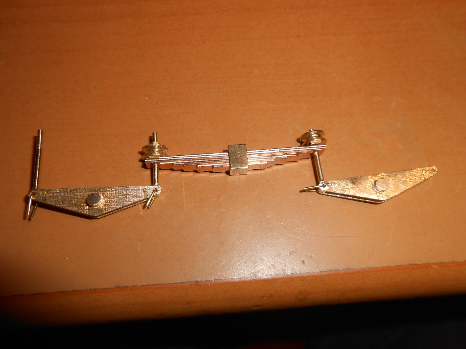

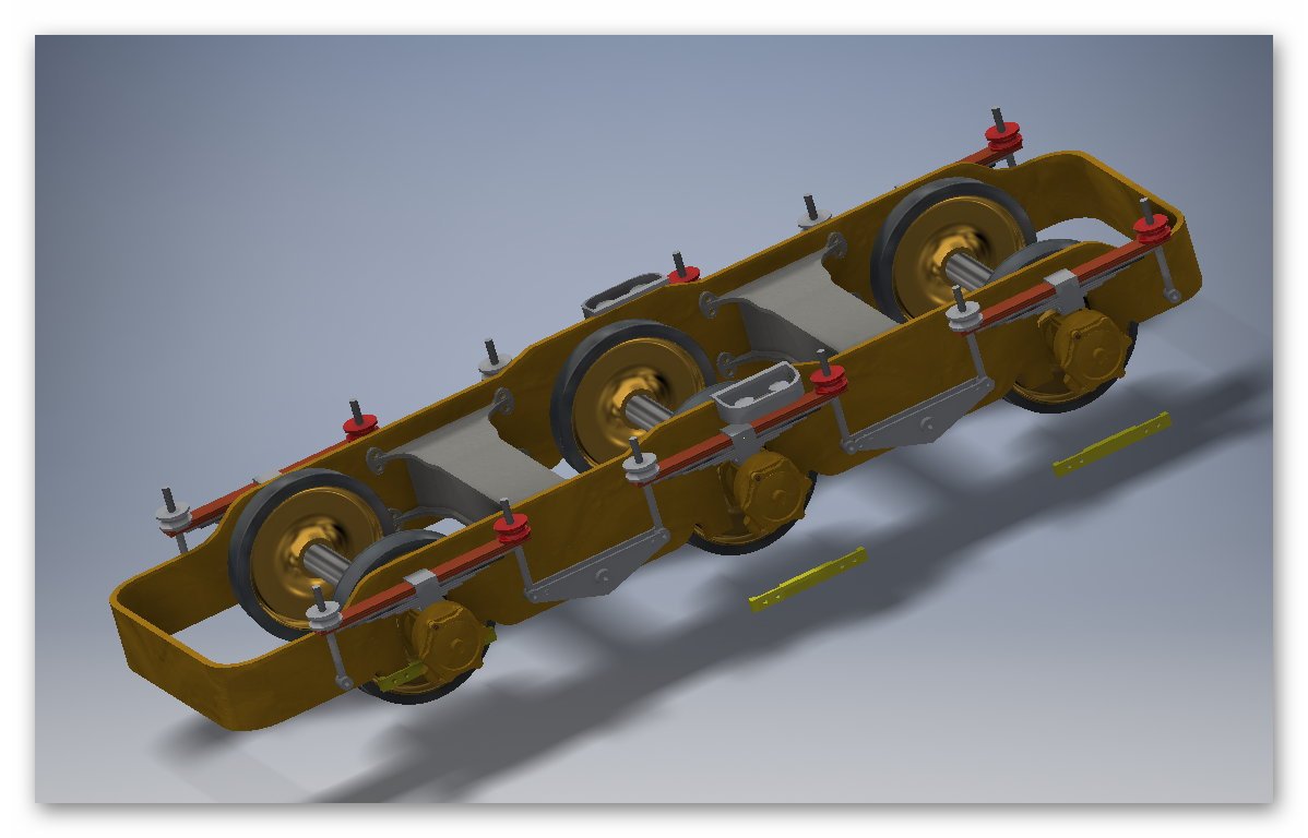

Entretoise de bogie :
jc94
Beiträge: 909
Re: CC 14126 1/32
Beitrag von jc94 »

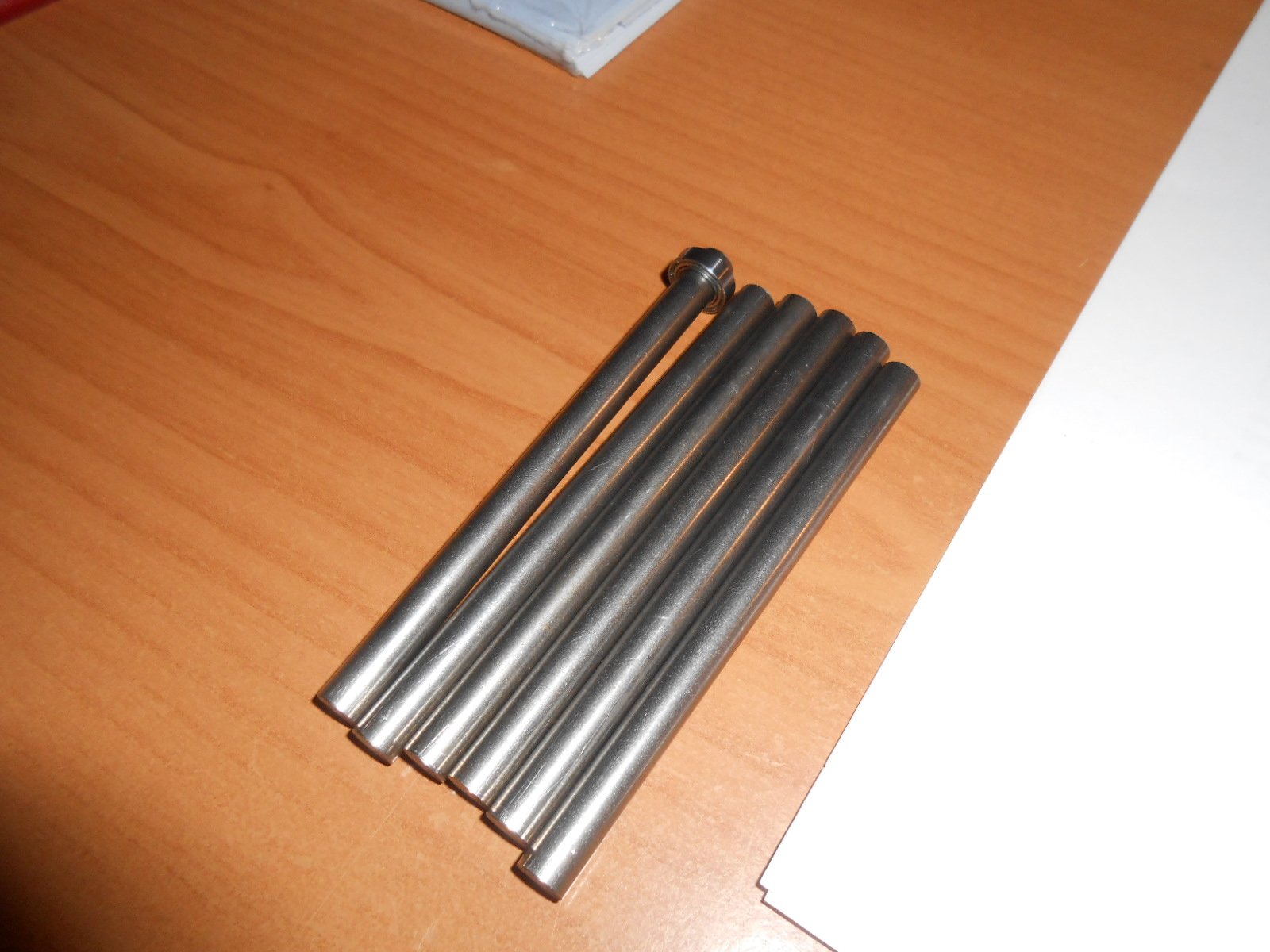

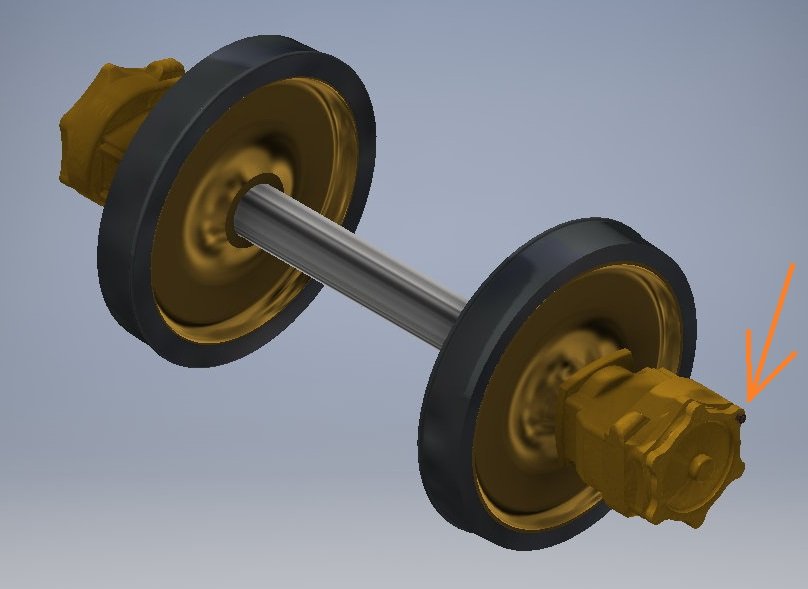

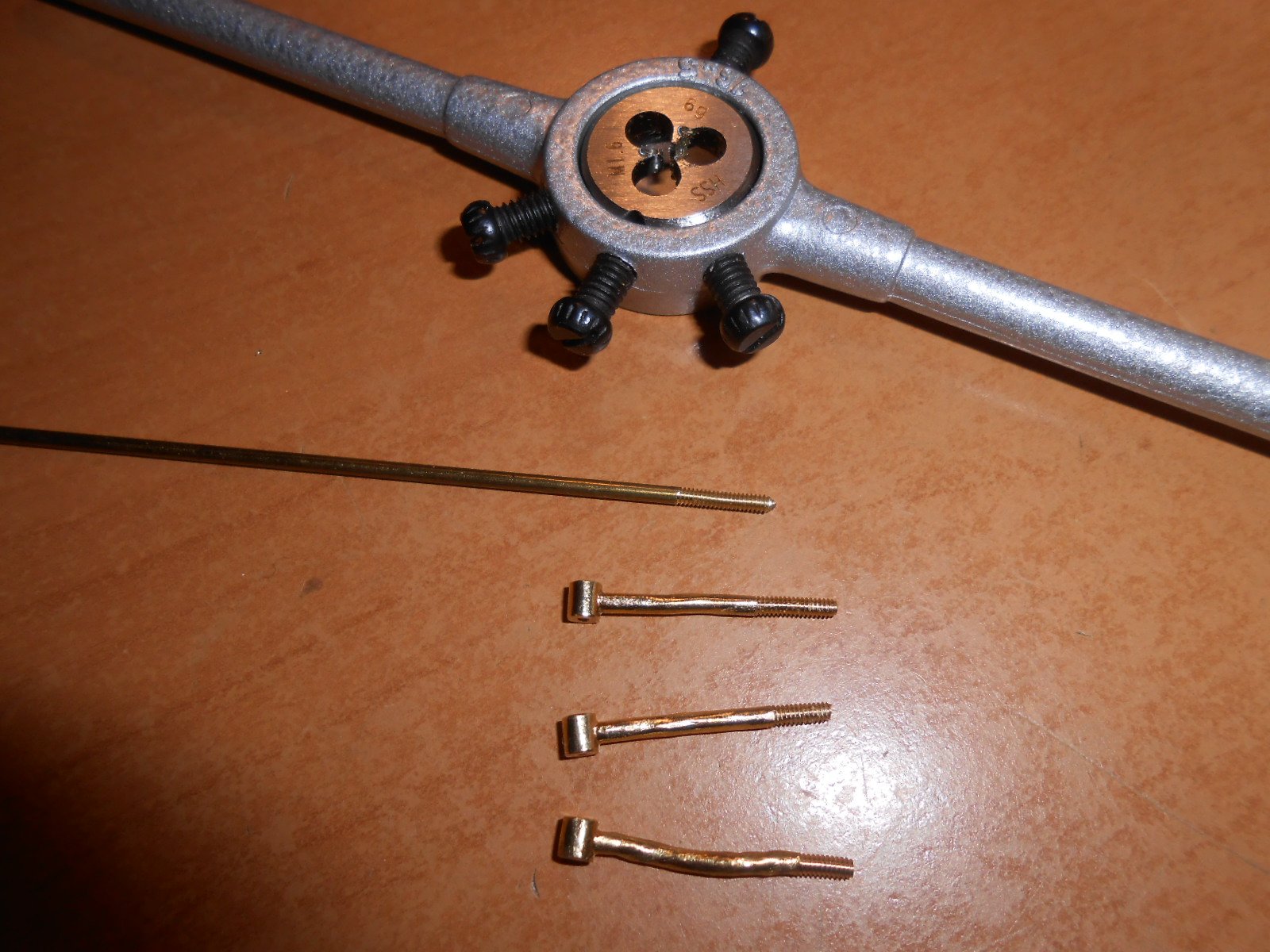

Essieu :

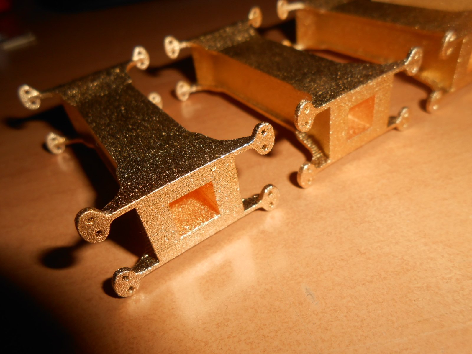

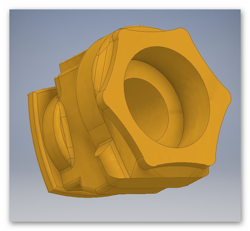

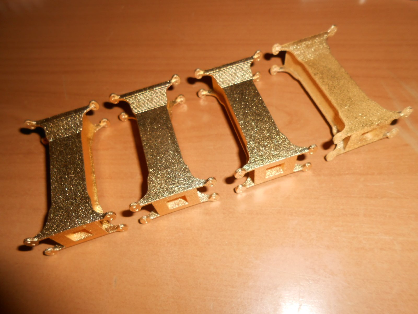

Mise en forme pour la fonderie :

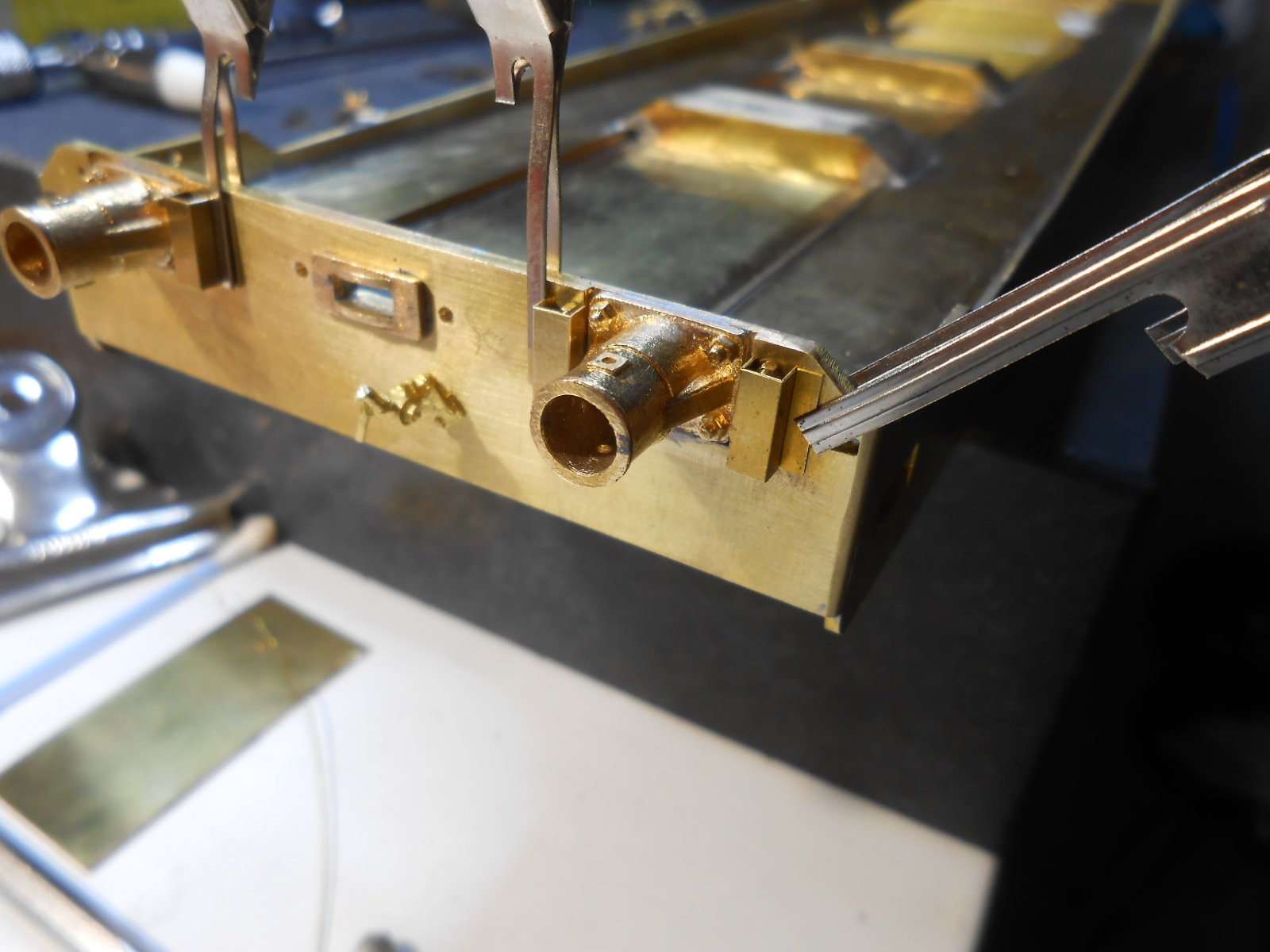

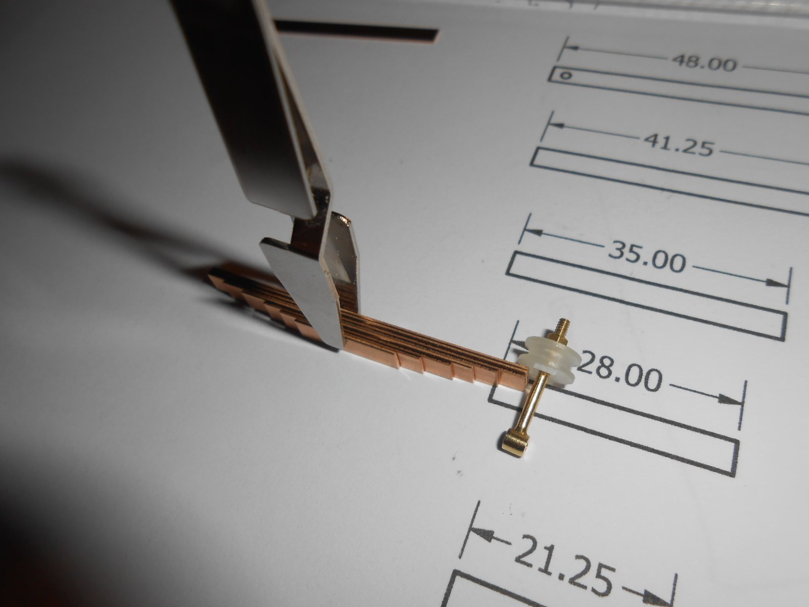

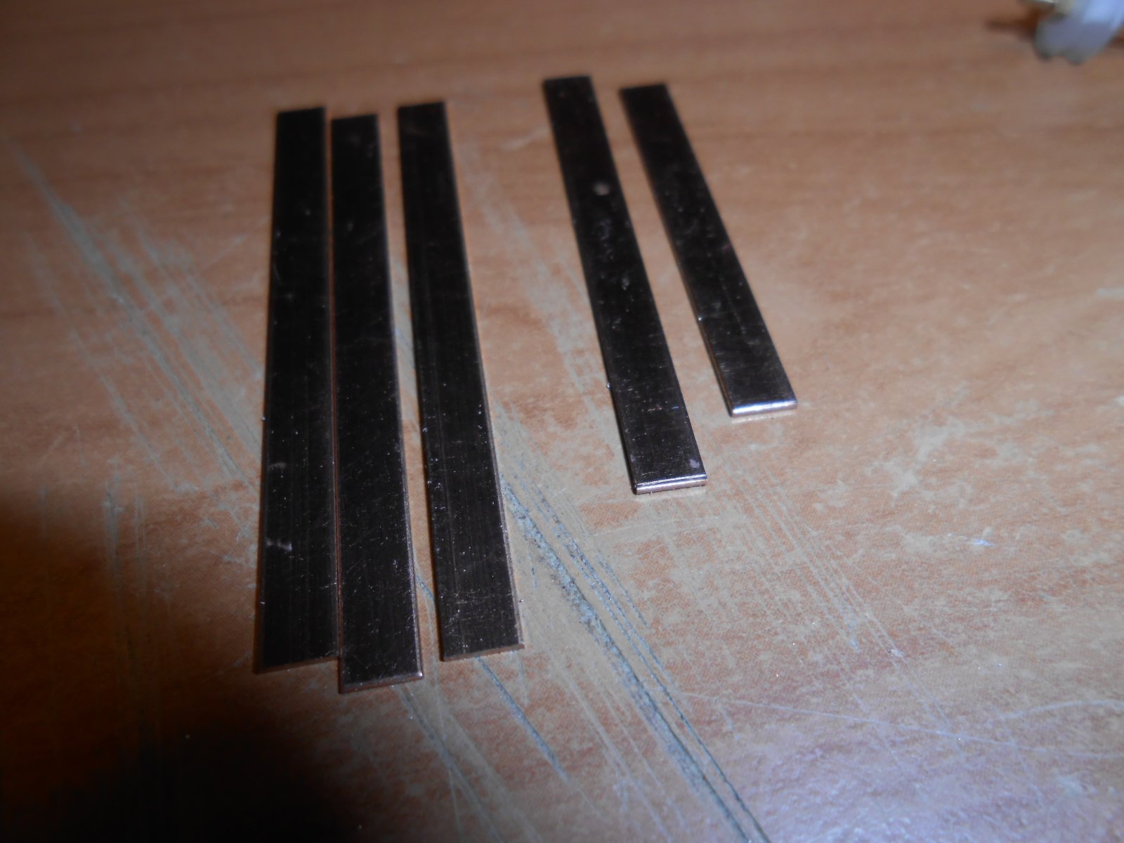

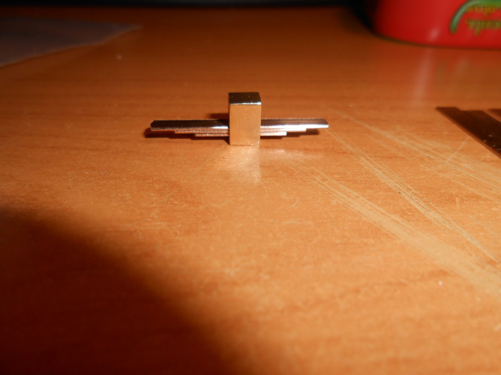

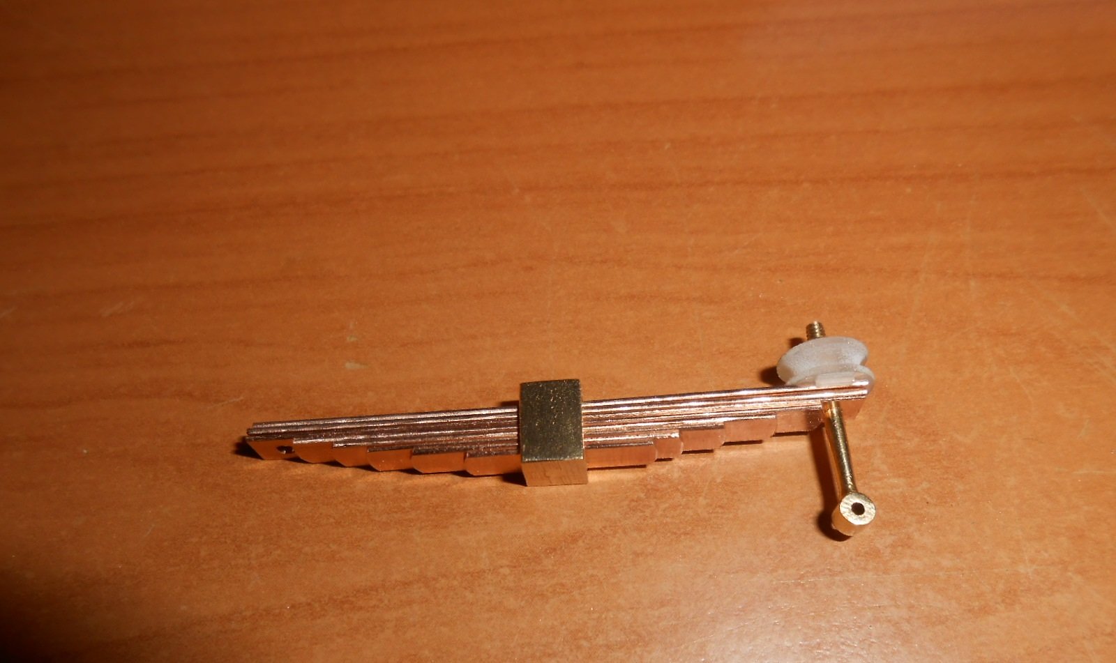

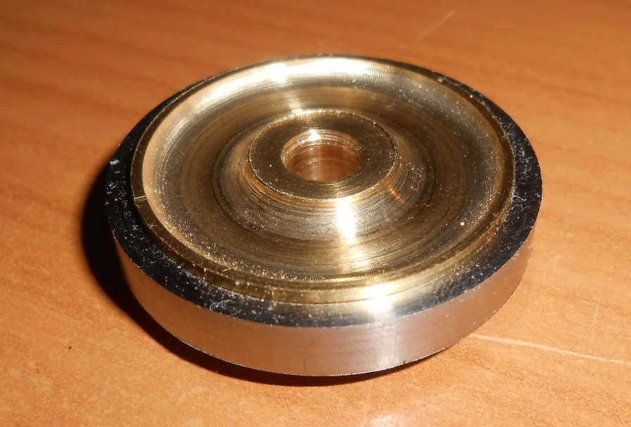

Fonderie :

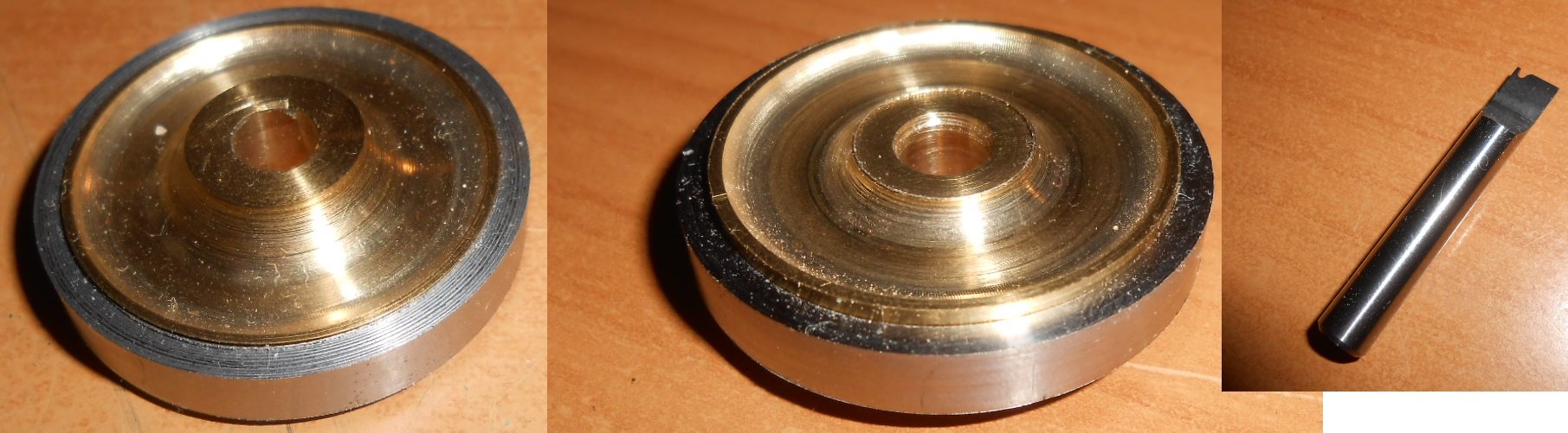

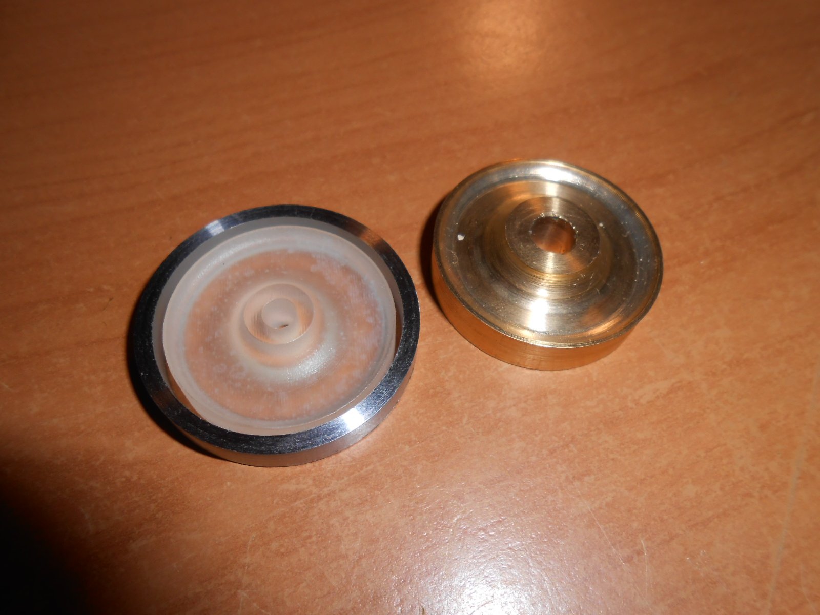

Début de roue :
Je suis passé par 3 conceptions avant de me dire que cela me convenait.

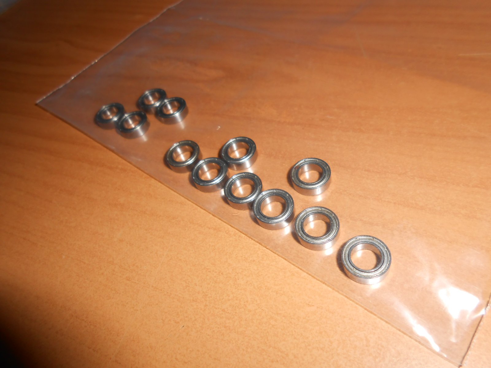

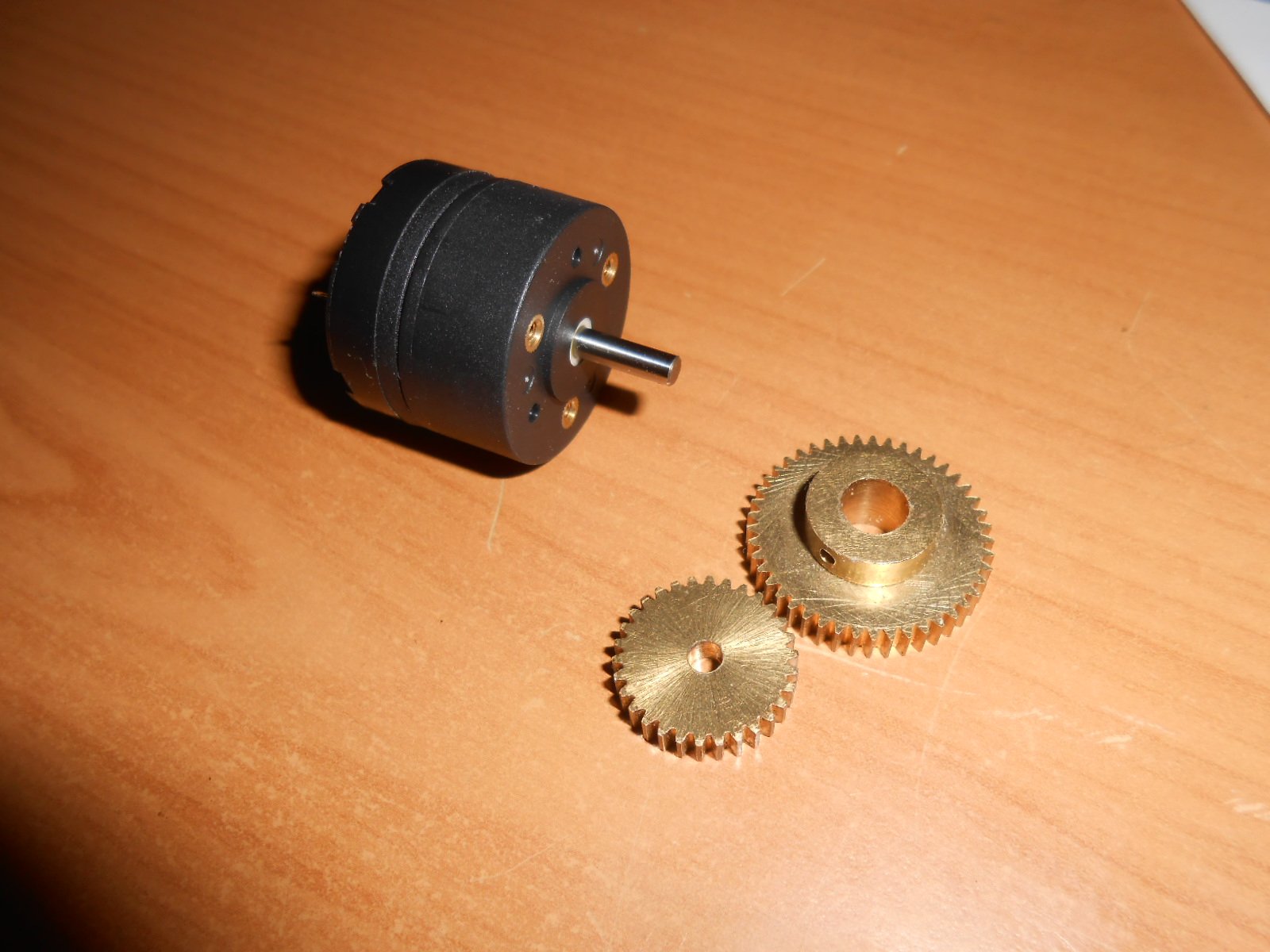

Ce modèle, comme les autres, est monté sur roulement a bille.
Moteur :
Ce moteur ne sera pas la bon, il est trop gros, erreur !!!

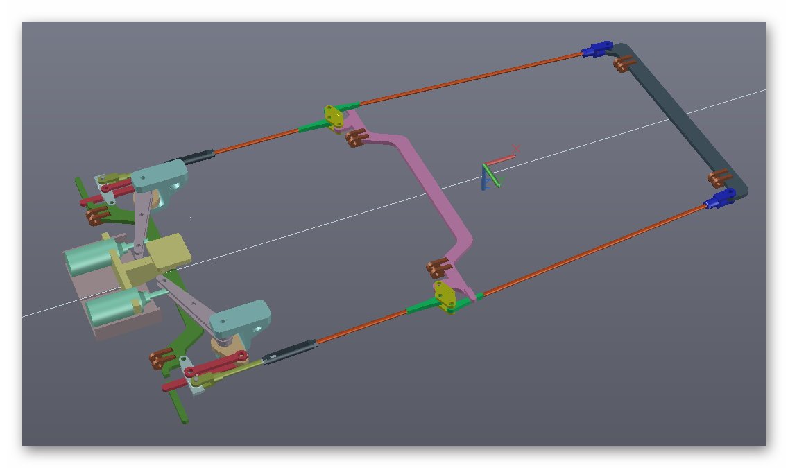

Frein :
Axe des roues :

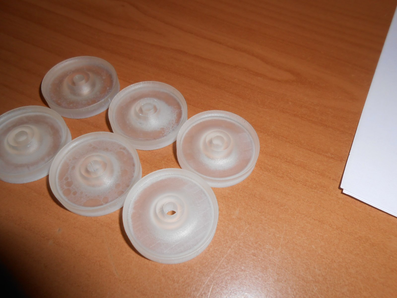

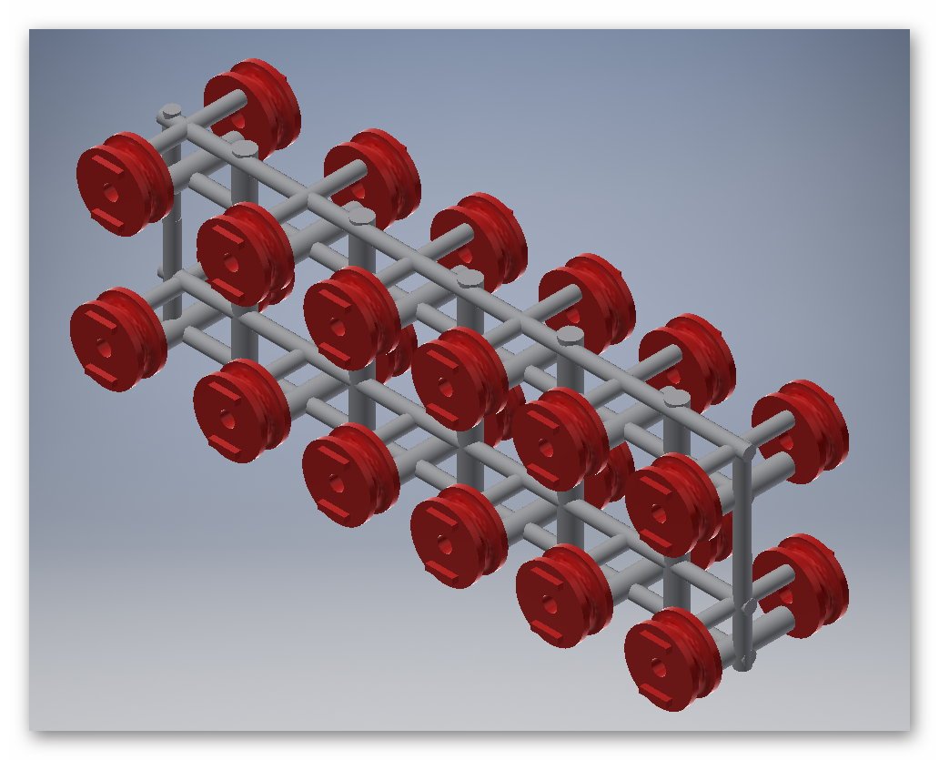

Second réalisation des roues, a partir de la résine et imprimante 3D :

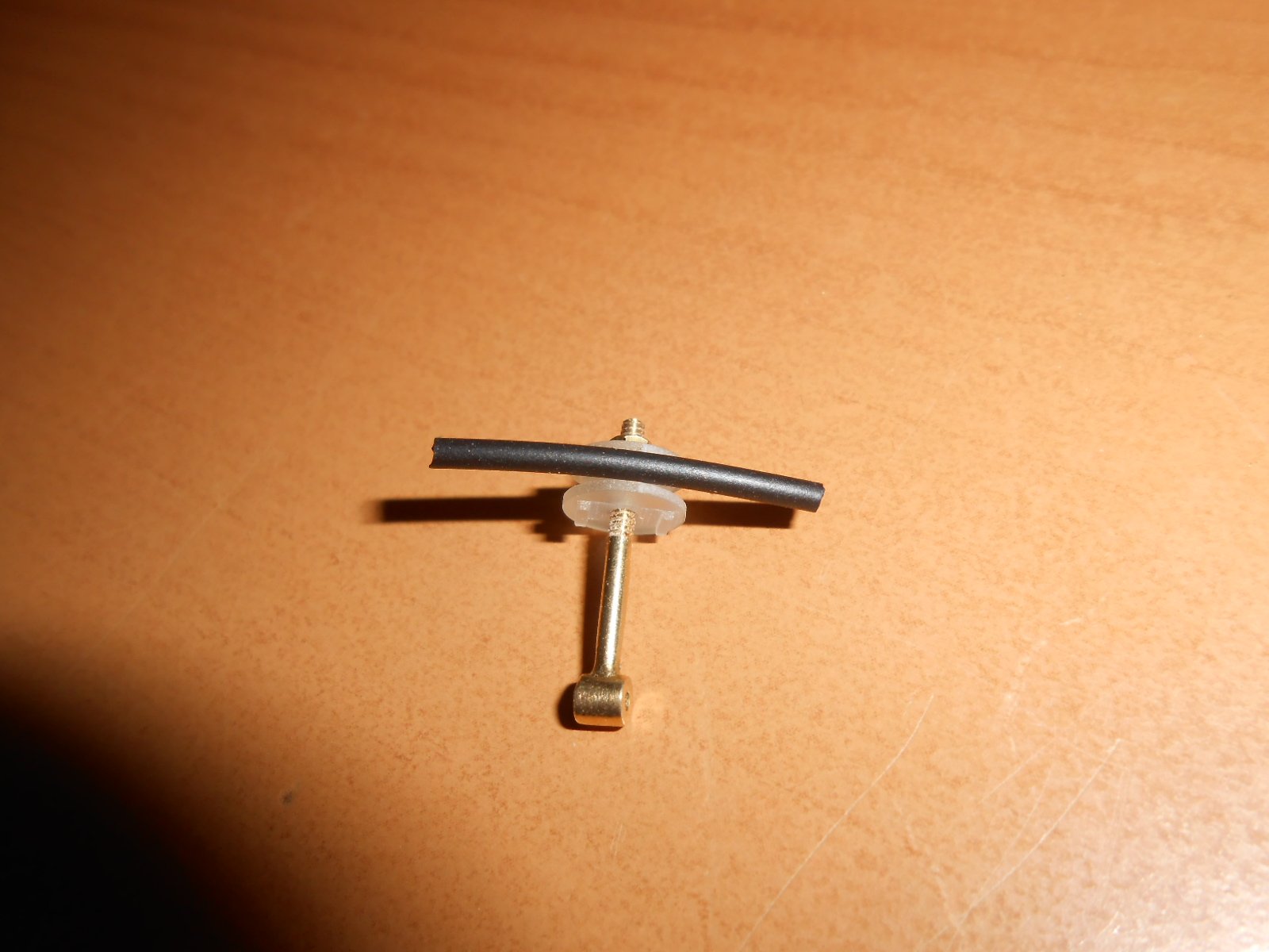

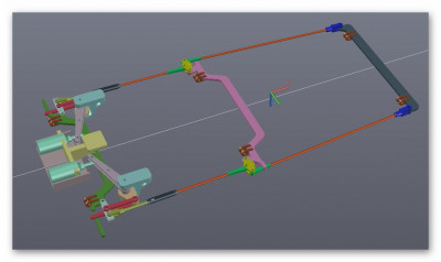

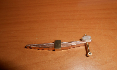

Début de suspension des essieux :

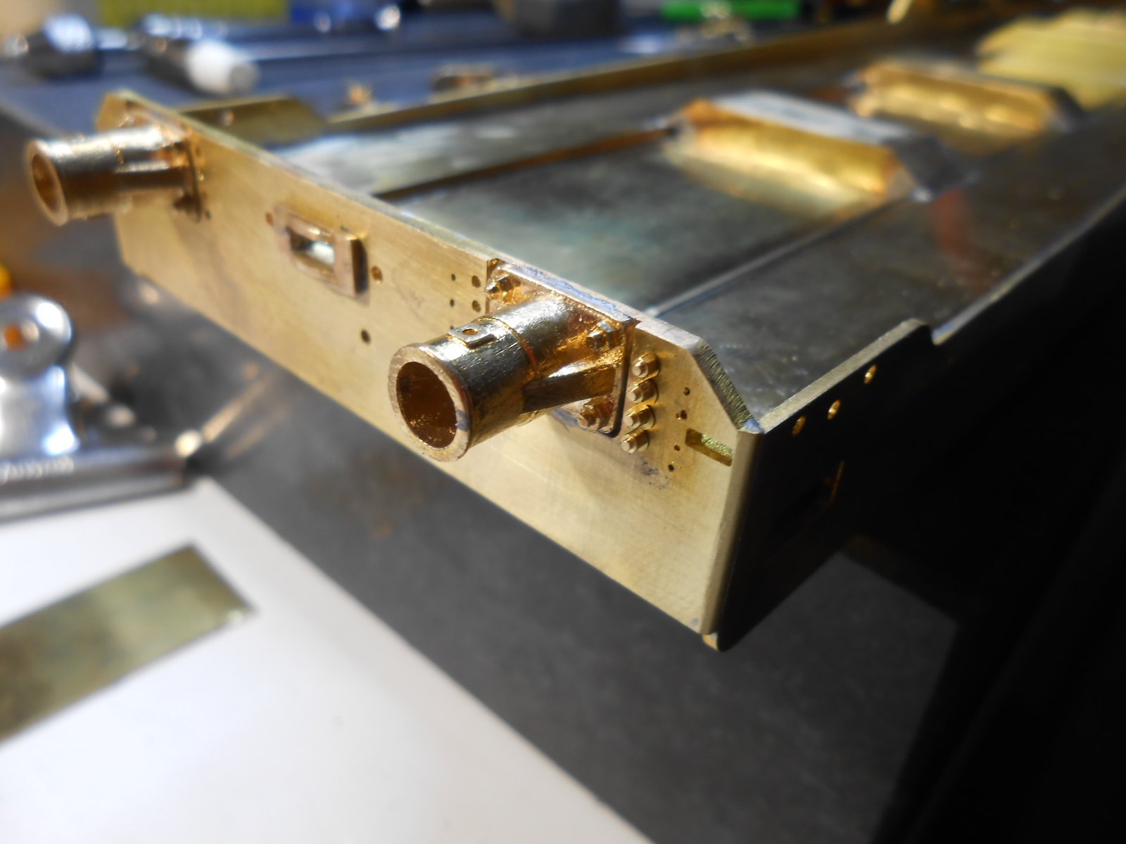

C'est fin, donc quelques pièces de tordues.
