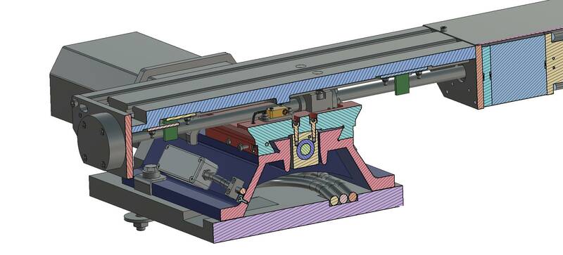

Um mit Emulsion arbeiten zu können musste die Wanne dicht sein. Konstruktiv war nun zu klären wie ich den Maschinenfuß an den Unterbau (Schrank) angeschlossen bekomme so dass es absolut dicht ist und sich auch mal wieder lösen lässt.
Als Lösung kam für mich nur eine Zwischenplatte in Frage. Diese hat Gewindebohrungen mit Grund von unten um mit dem Unterbau verschraubt zu werden und Rundringe zur Abdichtung. Von oben sind ebenfalls Gewindebohrungen welche den Maschinenfuß zur Befestigung dienen.
Fu_1 (Steffel)
Fu_2 (Steffel)
Die Zwischenplatte ist 300x235x30 abzüglich der überfräsen Fläche oben und unten. Auch den Maschinenfuß habe ich auf der Aufstandsfläche nochmal plan gefräst.
Hier musste ich auch dazulernen, das Planfräsen in mehreren Schnitten nebeneinander selbst mit nur 0,1mm Zustellung im letzten Span mit 60mm Messerkopf, allein für den Werkzeugmaschinenbau, nicht ausreichend ist.
Wenn ich beide Komponenten gefügt habe kippelte der Fuß leicht. Mit der Messuhr waren 0,05mm Kippeln sichtbar. Beim festziehen der Fußschrauben verzog es den Fuß und damit die Führung von y. Das konnte ich so nicht lassen. Da mir Schleifwerkzeuge oder Bohrwerk in der Größe, das man in einem Schnitt über die Fläche gehen könnte, nicht zugänglich ist, habe ich beide Flächen Gussfuß und Stahlplatte eben geschabt.
Bei der Stahlplatte habe ich ziemlich lange gebraucht da einfach der Werkstoff recht zäh ist für das Schaben. Darum sieht man auf einigen Bildern das die Platte noch blau lackiert ist und später blank mit dem Schabmuster. Am Ende muss ich sagen, hat sich der Aufwand gelohnt. Der Fuß sitzt satt auf und kann ohne Angst vor Verspannung festgezogen werden. Durch die zusätzliche Massenkopplung werden ggf. auch Resonanzen unterbunden und die Steifigkeit nimmt etwas zu.
Ich habe zwischen die Flächen etwas Öl gegeben um Korrosionen vorzubeugen. Der Maschinenfuß hat seitlich die typisch halboffenen Bohrungen um eine seitliche Verschiebbarkeit zu gewähren. Leider sammelen sich in diesen immer die Späne etc.. Darum habe ich abgewinkelte Bleche unter die Schrauben eingebaut um dem vorzubeugen.

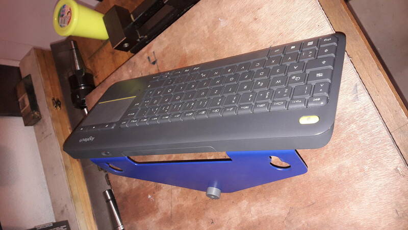

Die Unterbringung der Tastatur ergab zum Schluss nochmal eine Herausforderung. Ursprünglich wollte ich diese im Schubladen des Unterbauschrankes integrieren, durch herausziehen des Schubladen wäre die Tastatur verfügbar gewesen. Durch die seitliche Verlagerung des Bedienfeldes und des Bildschirms habe ich dies jedoch verworfen. Auch hat mir die Höhe nicht gefallen.
Also musste die Tastatur direkt vor das Bedienfeld, brachte aber neue Probleme mit sich da die Eingangstür (Werkstatt) bzw. der Durchgang durch die Tür eingeschränkt wäre. Weiter war auch die schon vorhandene Standardtastatur zu breit für den neuen Einsatzort und für ein separates Mousepad war gar kein Platz. Daher habe ich kurzerhand eine neue Tastatur mit integrierten Mousepad und WLAN Verbindung besorgt und eine Konsole gebaut. Die Konsole ist zum einhängen. Hierfür habe ich zwei Messingknäufe montiert mit einem Einstich. Die Praxis zeigt, funktional und gut zu handhaben bei Auf-Abbau.
Tastatur_1 (Steffel)
Tastatur_2 (Steffel)

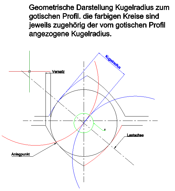

Auch bei der höherwertigeren Spindel ergab sich das selbe Bild. Eine tiefere Recherche bei dem direkten Hersteller offenabarte das ein Umkehrspiel von 0 bis 0,04mm möglich ist.
Spindeln mit Umkehrspiel 0 oder Vorspannung waren wesentlich Kostenintensiver, aber immer noch gerollte Spindeln.
Bei allen hier besprochenen Spindeln handelt es sich um Spindeln mit dem Durchmesser 16 und einer Steigung von 5mm weiter sind alle Muttern mit vier Kugelkreisen ausgestattet wobei jeweils zwei durch Steigungsversatz gegeneinander verspannt sind.
Ich habe mich dann weiter in das Thema Spindeln über Hersteller, Foren etc. eingelesen. Es wird sehr viel und meist Gleiches geschrieben aber ich habe nichts gefunden wo richtig in die Tiefe gegangen wird. Verständlicherweise werden die Hersteller ab bestimmten Bereichen ihr Wissen für sich behalten.
Natürlich bin auch ich auf den Sachverhalt durch Umkugeln größere Vorspannungen aufzubauen zu können, gestoßen. Ich habe mich dann um verschiedene Kugelgrößen bemüht und eine Spindelmutter umgekugelt.
Das Ergebnis war ernüchternd, es war wieder Umkehrspiel, zwar etwas kleiner, aber es war weiter vorhanden. Und die Spindel ging natürlich schwerer was Drehmoment vom Schrittmotor verbraucht und im schlechtesten Fall Schrittverluste bedeuten könnte wenn der Zerspanprozess mal zu schwerer geht.
Auch der Versuch zwei Muttern auf einer Spindel gegeneinander zu verspannen brachte nichts, auch dies ergab wieder Umkehrspiel.
Die Ursache musste irgendwo in der Geometrie zu suchen sein. Nicht umsonst gibt es verschiedene Fertigungsverfahren und Profilformen, letzterer ging ich tiefer nach.
Geschliffene Spindeln sind in der Genauigkeit über längere Fahrwege von Bedeutung. Mein Problem lag auf der Stelle von wenigen mm.

Ich zeichnete erst mal das das Profi des Gewindetriebes schematisch nach. Dabei gilt als Grundvoraussetzung das es einen zweiten Kugelkreis gibt welcher gegen den hier dargestellten mechanisch verspannt ist. Darum bleibt auch die Lastachse immer gleich egal von welcher Seite die Betriebskräfte auf die Einheit wirken.
KG_1 (Steffel)
Im zweiten Bild sieht man wie durch drehen der Spindel die Kugel einen 3-Punktkontakt herstellt.
KG_2 (Steffel)
Im dritten Bild sieht man was passiert wenn die Drehrichtung umgekehrt wird. Die Kugel wandert im Profil und stellt wieder einen 3-Punktkontakt wobei der Anlagepunkt nun unten ist.
KG_3 (Steffel)
Im vierten Bild habe ich die Kugelradien gezeichnet, damit meine ich die Bahn des Kugelmittelspunktes parallel zum gotischen Profil der linken (blau) und der rechten (rot) Flanke wo die Kugel immer anliegt.
KG_4 (Steffel)
Schaut man sich das herausgezogene Detail Z genauer an sieht man, da wo sich die beiden Kreise schneiden entsteht eine Linse, in desem Bereich kann die Kugel wandern.
Gleichzeitig zeigt sich das durch die Linse ein Axialspiel entstehen kann. Durch die Drehrichtunsgänderung ändet sich der Drall der Kugel und damit wandert sie im Bereich der Linse jeweils bis zum Anlagepunkt.
Das Wandern bedingt jeweils ein Durchschreiten der Linse was auch kurz ein Spiel mit sich bringt. Einzige Lösung ist statt Zweipunkt- der Vierpunktkontakt. Das erklärt auch warum einige Hersteller den Kugelkreis durch verspannen der Ausenhülle bzw. warum andere Hersteller auf größere Kugeldurchmesser gehen, damit der Vierpunktkontakt entsteht und das Wandern unterbunden wird.
Mit der Theorie würde sich auch erklären lassen warum der Gewindetrieb wenn er sich nicht bewegt, kein axiales Spiel hat. Sprich mit meiner Anordnung in der Drehbank jeweils beidseitig belastet keinerlei Spiel aufzeigte (da die Kugel in einer jeweiligen Endposition), sehr wohl aber beim drehen der Spindel.
KG_5 (Steffel)
