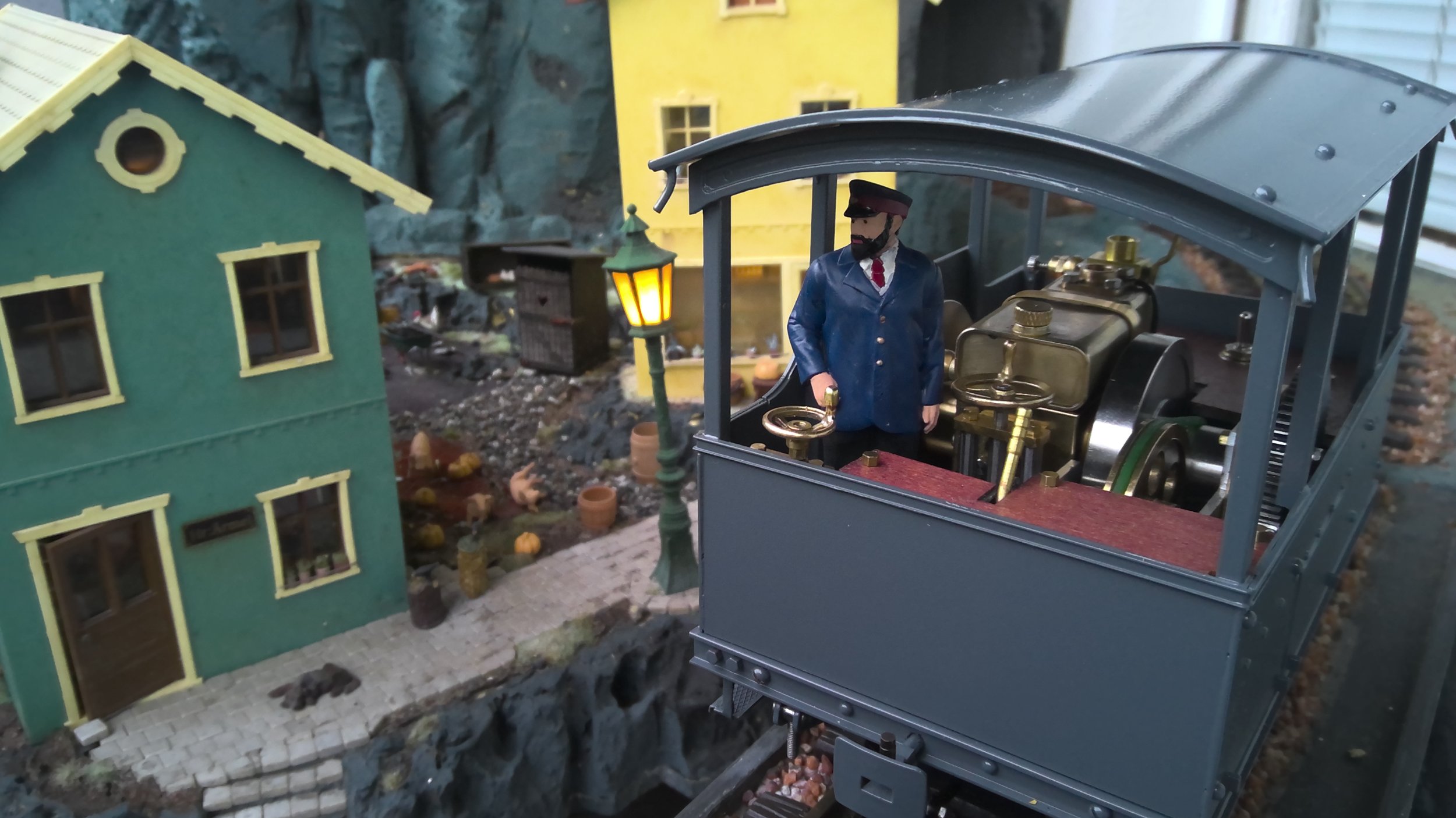

An den STL-Dateien hätte ich auch Interesse, ich mache gerade meine ersten Erfahrungen mit 3d-Druck (Resin) und Dein Schienenbagger ist einfach Klasse.
Die Belastbarkeit scheint mir mit dem "ABS-like"-Resin für stärkere Teile schon ganz gut / ausreichend zu sein. Für eine gute Belastbarkeit plane ich 2 Verfahren: Mechanisch belastete schlankere Teile, z.B. Speichenräder/-Radsterne, sollen nur als Modell für einen Messingguss dienen. Bei original gedruckten filigraneren Teilen ohne hohe Belastung hoffe ich auf eine Verstärkung durch einen Lacküberzug mit 2K-Lack. Bei Figuren schaue ich mal ob die normale Lackierung ausreichend ist, soweit sich keine langen Objekte (Werkzeuge, Schirme etc.)an den Händen befinden.
Meine erste fertige Figur ist mein Lokführer für meine Ricklef in 1:20:

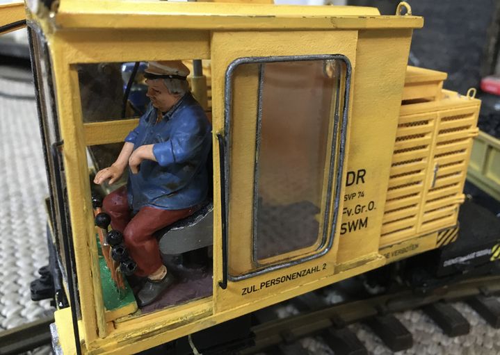

Hans-Jürgen war so nett, auch für mich die 3-Druck Bauteile des Schienenbaggers
anfertigen zu lassen.
Allerdings habe ich keine Fernsteuerung des Baggerarms eingebaut, sondern
nur den Antrieb des Baggers verwirklicht.
Der Bagger wird mit zwei Getriebemotoren G50-12 von SOL-EXPERT angetrieben
Bagger SVP74 (Harzbahnfreund)
Die Akkus und die Empfängerplatine der Fernsteuerung (PIKO) sind auf dem Beiwagen
unter dem Ladegut untergebracht. Die Ladebuchse ist oben in der Mitte im Bild zu sehen.
Der Umschalter für Akkuladung und Fahrbetrieb ist unten im Bild.
Der Unterboden. Blick auf die Getriebemotoren
Beiwagen Bagger SVP74 (Harzbahnfreund)
