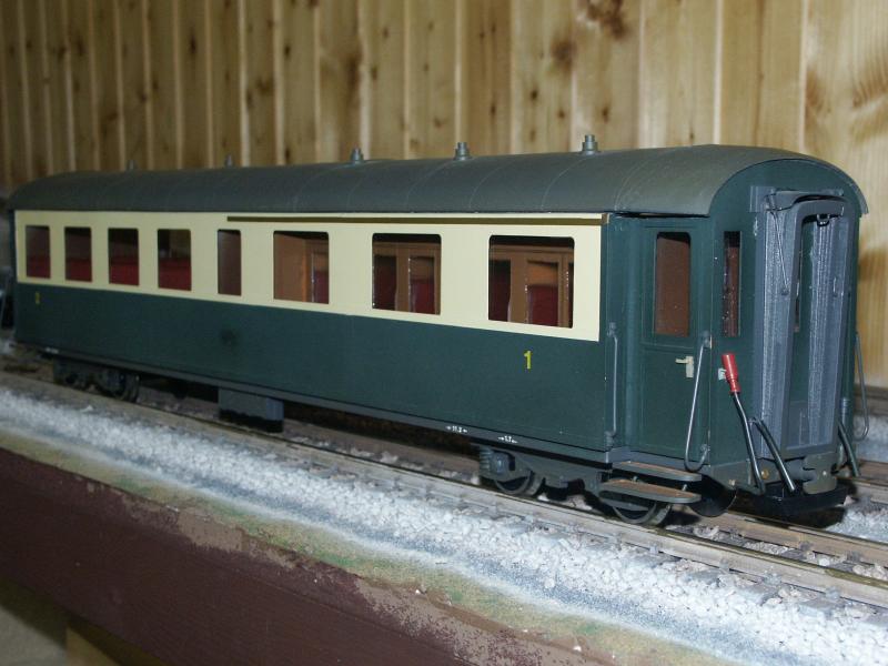

Schau mal meinen Stahlwagen an. Er ist ausschliesslich mit Werkstoffen aus dem nächsten Baumarkt hergestellt. Alu-Profile, Alu-Blech für die Seitenwände, Messingdrähte und sogar Holzteile sind verwendet worden! Neben meinem Eigenbau steht ein Magnus-Wagen für den ich ca. 900.- Franken ausgegeben habe! Ich schätze den Magnus-Wagen sehr, aber ganze Züge solcher Wagen kann ich mir bestimmt nicht leisten, also baue ich selber! Meine Besucher bemerken meistens auch keine Unterschiede zwischen den beiden Wagen.

Letztlich gab es hier eine Diskussion über RhB-Farben. Auf meinen Fotos sieht man sehr gut den Unterschied zwischen dem Grün meines Selbstbaus und dem Grün von Magnus. Mein Anstrich entspricht etwa dem LGB-Grün, der Magnus-Anstrich ist aber viel näher bei dem Grün, welches lange Zeit in der Schweiz verwendet wurde. Meine neueren Modelle spritze ich nun mit Autolack von DUPLI-COLOR (Jetzt wird es einigen hier den Magen umdrehen...).Die Nummer 7-0640 entspricht ziemlich der Magnus-Farbe. Werde meinen Stahlwagen wohl auch noch umspritzen müssen!
Im Moment arbeite ich an zwei Mitteleinstiegwagen.

Hallo Cheyenne,Cheyenne hat geschrieben:Autolack von DUPLI-COLOR (Jetzt wird es einigen hier den Magen umdrehen...).Die Nummer 7-0640 entspricht ziemlich der Magnus-Farbe. Werde meinen Stahlwagen wohl auch noch umspritzen müssen!
der Wagen sieht soch Klasse aus. Und die Farben von DUPLI-COLOR verwende ich auch gerne. Wenn man als Endlackierung mit ganz matten Klarlack spritzt, ist das Ergebnis optimal.

Hallo Cheyenne,
Dein Stahlwagen sieht doch prima aus. Besonders den Wagenkasten hast Du sehr sauber gearbeitet. Der Gesamteindruck und Charakter des Wagens ist hervorragend wiedergegeben. Man muss schon zweimal hinsehen, um zu merken, dass es Selbstbau ist. Tolle Leistung
Übrigens freut es mich sehr, hier im Forum mal rhätische Selbstbau-Modelle zu sehen, noch dazu, wenn sie so gut gelungen sind.
Ein paar Kleinigkeiten könntest Du evtl. noch verbessern (falls sie Dich stören):
Bei den Bremsschlaüchen fehlt irgendwie noch etwas. Vorschlag: schneide Dir aus 4mm Ms-Rundmaterial dünne Scheiben (< 2mm) und löte an der schmalen Seite 1,5mm Rundmaterial an. Silbern lackiert und in die Enden der Bremsschläuche eingeschoben - sieht es schon mal ganz gut aus.
Die Drehgestelle, die Du verwendet hast, sind natürlich viel zu modern. Leider habe ich aber keinen Rat / Idee, wo man passende herbekommen kann. (evtl. müssen wir uns irgendwann einmal mit dem Thema Selbstbau von alten RhB-Drehgestellen beschäftigen
Für die Dachlüfter (flache, ab vierziger Jahre) habe ich mir vor einiger Zeit eine Gussform hergestellt und mache die Dinger aus Weissmetall. Falls Du Bedarf hast, kannst Du Dich gerne an mich wenden.

<meld> Ich brauche für meine Magnus Wagen auch Altbaudrehgestelle.Stoffel hat geschrieben:Die Drehgestelle, die Du verwendet hast, sind natürlich viel zu modern. (evtl. müssen wir uns irgendwann einmal mit dem Thema Selbstbau von alten RhB-Drehgestellen beschäftigen)

Mir fällt gerade noch auf, dass Dein Wagen noch keine Beschriftung trägt. Wie willst Du ihn beschriften, den schlichten RhB-Schriftzug oder die alte Jungendstil-Schrift
Auch da kann ich ggf. Hilfe anbieten (siehe www.buntbahn.de/phpBB2/files/rhb_beschriftung_1.jpg ,

Der Stahlwagen sieht wirklich fein aus!! Die Farbe würde ich so lassen, den nach Jahren des Einsatzes sind auch die Farbtöne an den echten Wagen nicht mehr "original".
Stoffel hat schon die Drehgestelle angesprochen: Die passenden kannst du vom LGB-Salonwagen klauen, da wäre ein Selbstbau etwas übertrieben
Wie hast du das Dach gebaut?? Die Endbögen sind ja recht kompliziert und haben mich bisher vom Bau solcher Wagen abgehalten. Wäre toll wenn wir darüber noch mehr Erfahren könnten!
