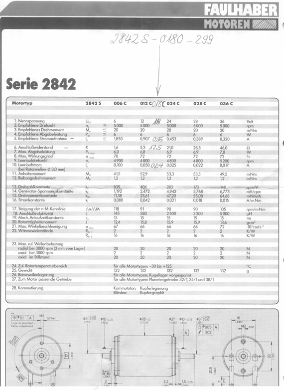

ogoergen hat geschrieben:...Voraussetzung ist ein Faulhabermotor der Dimension 2842C0xx.
Ich habe gerade mal auf der Faulhaber Webseite nach dem Motor gesucht. Leider ist der dort nicht aufgeführt, demzufolge keine technischen Daten gefunden. Anhand "benachbarter" Modelle (2642, 3242) läßt sich mutmaßen, daß sich Faulhabermotoren dieser Größe im Leistungsbereich > 20Watt, Anhaltedrehmoment > 139mNm bewegen müßten, könnten, sollten....
Und dann finde ich bei Lemo einen Glockenankermotor in den Dimensionen 28x42mm mit nur 7Watt / 50mNm... 89Eur (nicht gerade preiswert)...:gruebel:
Welche Motoren nehmt / empfehlt ihr? Welche Eckdaten haben die? Oder was kann man beim Motorenkauf eigentlich alles falsch machen?

zwar heisse ich nicht Ottmar, aber schau doch mal hier nach. Die 18V-Type musst Du da allerdings auch mitteln, aber das hilft Dir schon mal weiter.

Hallo habe mal so einen Motor gekauft wie Otter1 ihn zeigt.
Hänge mal das Datenblatt an das ich mitbekommen habe.
Gruß Bernd
Datenblatt
Datenblatt
