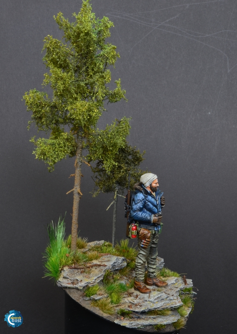

danke für das Kompliment. Putty&Paint kannte ich nicht und habe es mir natürlich gleich angesehen. Das ist überwiegend schon noch mal ein ganz anderes Niveau als das, was ich mache. Bei mir hängt es immer noch sehr vom Zufall ab, wie die Gesichter so ausfallen.
Die mir meist ziemlich fremden Motive mal außen vor, ist der Stil der Bemalung dort auch eher weniger auf Realismus ausgerichtet. Pinselstriche sind Teil der Kunst, dieses Mikrodiorama sieht zum Beispiel aus wie ein dreidimensionales Ölgemälde. Anspruchsvoll und faszinierend, aber eine Fine-Scale-Lok kann ich mir dazu ganz schlecht vorstellen.
Ich würde übrigens an deiner Stelle ein paar neue Anläufe bei der Figurenbemalung nehmen, wenn du noch Interesse hast. Die Lernkurve ist zwar sehr steil, aber recht zugänglich. Bei mir gab's auch keine künstlerische Vorbelastung, der Höhepunkt meiner Malkünste war in der Grundschule, danach ging's steil bergab. Die meisten meiner Fortschritte kamen einfach durch technische Kniffe, die ich mir irgendwo zusammengesucht habe.
