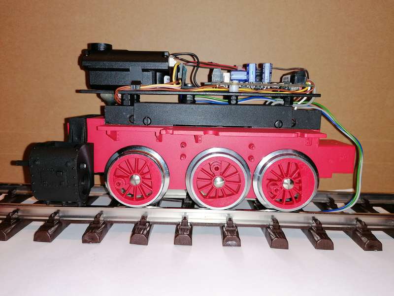

Bild 19: Fahrwerk und Elektrik von oben (ZeTo74)
Draufsicht auf das (Zwischen-)Ergebnis nach “Verheiratung“ von bestückter Trägerplatte mit Fahrwerk; Anschluss/Ordnung aller vom
Fahrwerk kommenden und bisher vorhandenen Kabel incl. Taktgeber.
Bild 20: Fahrwerk und Elektrik von schräg oben (ZeTo74)
Dito von schräg oben gesehen.
Bild 21: Fahrwerk und Elektrik. Seitenansicht (ZeTo74)
Gut erkennbar nun die aus Muttern bestehenden Abstandhalter zum Ausgleich der Höhendifferenzen zum Fahrwerk bzw. Aufnahme der
Befestigungsschrauben. Auch der begrenzte Raum für die Luftzuführung zum Verdampfer, wobei später zusätzlich noch der Kessel darüber
gestülpt werden wird…
Das am rechten Bildrand noch nicht versorgte Kabeltrio sind die Stromführungen (noch ohne Masseanschluss) für die hinteren Loklaternen,
die gemeinsam mit weiteren, vom Decoder abgehenden Leitungen später dann durch das aus Ätzblechteilen (bereits in der Fertigung…)
bestehende Führerhaus durchgeführt und an eine weitere Steckerleiste (Stichwort Demontierbarkeit…) angebunden werden.

Für die endgültige Version sollte es dann schon eine bessere Druckqualität wie ABS-Filament mit 0,2 mm-Lagen im Schnelldruckverfahren werden. Da die Testausdrucke ein alles in allem zufriedenstellendes Endergebnis mit hoher Passgenauigkeit erbracht haben, war das Risiko einer Fehlbestellung beim Druckdienstleister Weerg relativ gering.
Gewählt habe ich letztlich graues ABS-Harz (ABS like resin; 3D-Druck mit LED MSLA 4KSPER™), naturgrau mit Halterungen im Druckmodus Performance und war sehr gespannt, was der Paketbote dann am Ende des Tages so bringen würde.
Bild 27: Lieferung angekommen; der ausgepackte Druckrohling ist da! (ZeTo74)
Bild 28: Aufgearbeiteter Druckrohling (ZeTo74)
Druckrohling von den Stützen befreit und die Haltepunkte geputzt, noch unlackiert (die roten Farbspuren sind von der Passprobe) und im Vergleich mit dem LGB-Original vom 2080er-Fahrwerk.
Bild 29: Zylinder probehalber montiert. (ZeTo74)
Hier das Fahrwerk mit der neuen und umsetzungsunabhängig einsetzbaren Zylinderbaugruppe. Noch fehlen Farbe und einige Messing-Drehteile für das abschließende Finish. Man vergleiche das Endergebnis mit der Ausgangslage vom Bild 23.
Fazit: einfach mal probieren! Für mich hat sich der Aufwand -den Lerneffekt nicht mal berücksichtigt- so oder so gelohnt. Es wird damit sicher nicht das letzte Druckteil bleiben…

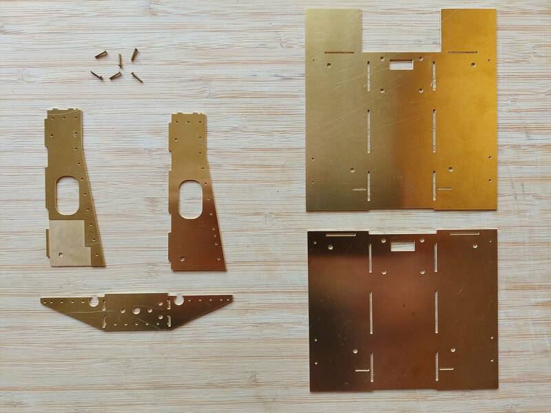

Bauphase 2: Konstruktion der Messingbauteile für das Chassis und die Aufbauten
Nachdem die Konstruktionsabteilung sich in schier endloser Tüftelei
- mit messen, umrechnen, interpolieren, entwerfen, zusammenstellen, prüfen, plotten und/oder ggf. Probeexemplare anfertigen, Passprobe und das Ganze dann wieder von vorne - nahezu übertroffen hat, konnte und wollte man in der Fertigung schon Einiges erwarten.
Die Daten aus den verschieden, gezeichneten Fahrzeugansichten wurden schließlich virtuell konstruiert, in einzelne Bauteile zerlegt und dann noch platzsparend optimiert auf den Ätzfilmvorlagen final angeordnet – na ja, etwas Hirnschmalz und viel Geduld waren dabei schon notwendig, denn: gut Ding will eben Weile haben…
(Huddelei und Ungeduld rächen sich immer wieder – und vor allem schneller als man denkt
Aber am Ende des Tages waren nach vermeintlichem Dauerstillstand die Zeichnungen dann doch komplett fertig gestellt, alle Teile mit 0,4mm-Haltebrücken versehen (nicht, dass die Bauteile sonst auf Nimmerwiedersehen im Ätzbad verschwinden), Knicklinien, Nietlöcher sowie Teilätzungen an den richtigen Stellen vorgesehen und das Ganze X-fach, nicht nur auf Deckungsgleichheit der Vor- und Rückseiten kontrolliert. Jetzt konnten die Vorlagen endlich zum Auftragsätzen auf 0,8mm Messingblech in den Formaten A3 und A4 gegeben werden.
Groß war dann natürlich die (Vor-)Freude, als dann die fertigen Bleche vom Ätzdienstleister aus Pirmasens geliefert worden sind.
Das Ergebnis
will ich Euch hier nicht vorenthalten:
Bild 30: Blech 3 im Format A3 – Vorderseite mit hauptsächlich Führerhaus-, Konstruktions- und Testbauteilen (ZeTo74)
Bild 31: Blech 3 im Format A3 – Rückseite; gut zu erkennen sind auch die Wasserkasten- und die Teile für die Fahrzeugfront. (ZeTo74)
Bild 32: Blech 5 im Format A4 – Vorderseite (alles, was nicht mehr auf Blech 3 gepasst und sonst noch Sinn gemacht hat…) (ZeTo74)
Bild 33: Blech 5 im Format A4 – Rückseite mit u.a. Tragblech, Führerhausdach sowie -boden, Fensterrahmen und Werkzeugteile für Biegeversuche bzw. zum Ablängen von Messingnieten (ZeTo74)
