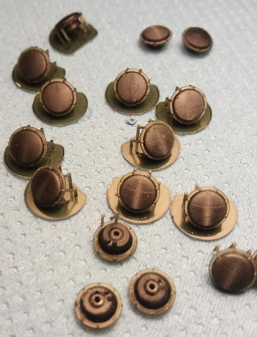

Das es auch klein und sehr detailreich geht, zeigt diese nur 6mm im Durchmesser messende Hupe für ein Schienenbus:
Im CAD wurde bereits die Stützstruktur mit eingezeichnet. Außerdem wurde das Teil geneigt um ein besseres Druckergebnis zu bekommen. Parallel zur Baublattform nicht unterstützte Flächen, besonders wenn nicht an der Bauplattform haftend, werden nicht so doll so meine bisherige Erfahrung.
Die Winzlinge als fertige Druckteile:

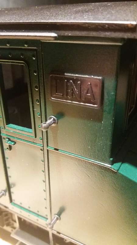

weitere Druckteile am Beispiel von Akkulok LINA (eine umgebaute LGB E-Lok)
Durch die hohe Auflösung des DLP Druckes lassen sich prima Schilder herstellen.
In diesem Fall das Namensschild der Lok.

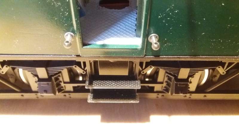

Aber auch die Tritte lassen sich mit gedruckten Riffelblechauflagen verschönern:
Die Griffstangenhalter wurden auch additiv gefertigt. Mit sauberen Edelstahl Handläufen ist auch Herbert sehr zufrieden. Endlich saubere Pfoten und guten Halt beim Aufstieg auf den Führerstand.

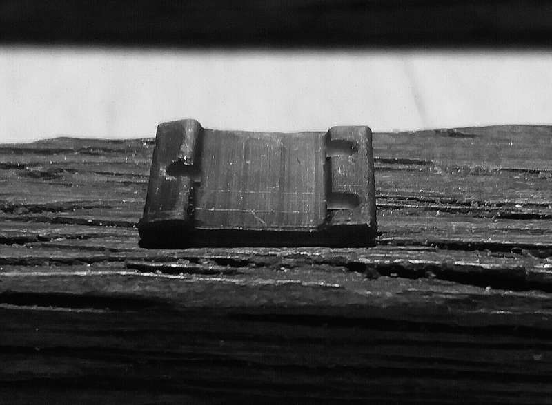

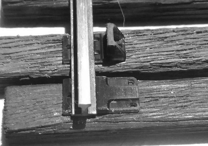

nicht nur beim Fahrzeugbau leistet so ein Drucker gute Dienste. Auch im Gleisbau schlägt er sich nicht schlecht.
Rippenplatte nach Vorbild Härtsfeldbahn für S24 Profil:
Pro Druckvorgang entstehen hier 140 Einzelplatten!
Halteplatte für Radlenker und Gleitplatte für die Weichenzungen:

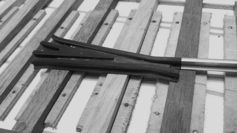

Herzstück:
Sicher werden noch weitere Bauteile für den Gleisbau folgen.
LG

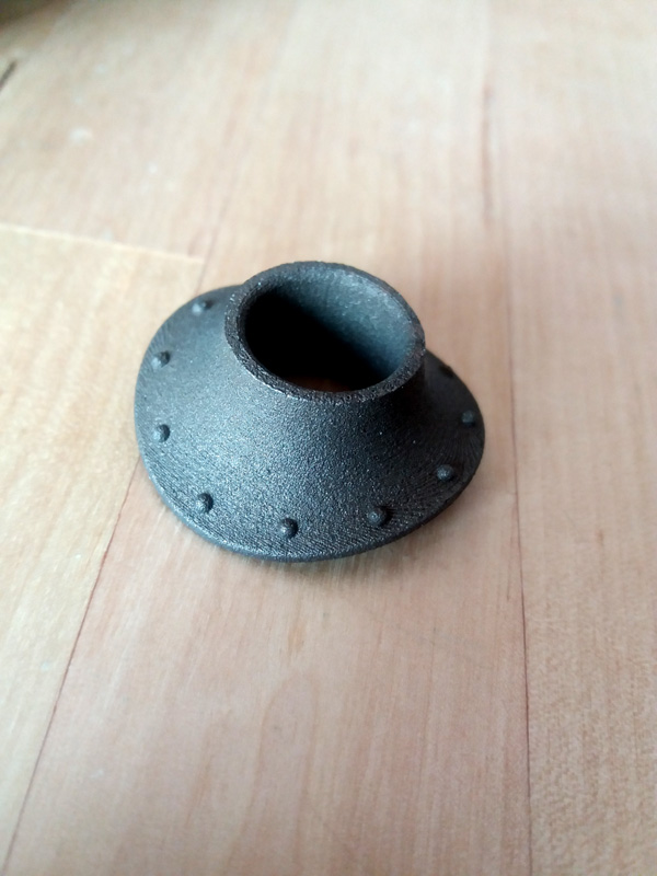

Zum Thema Edelstahl:
Ich hatte mir auch schon Edelstahldruckteile fertigen lassen (Dienstleister). Diese hiessen aber explizit Bronze-Steel.
Als Beispiel hier Dom und ein Kaminkragen für eine meiner Echtdampfloks:
Das ist so zäh das es kaum mechanisch nachbearbeitbar ist. ( bezogen auf HSS Werkzeug)
