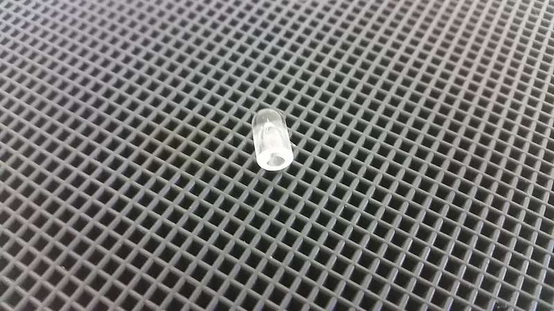

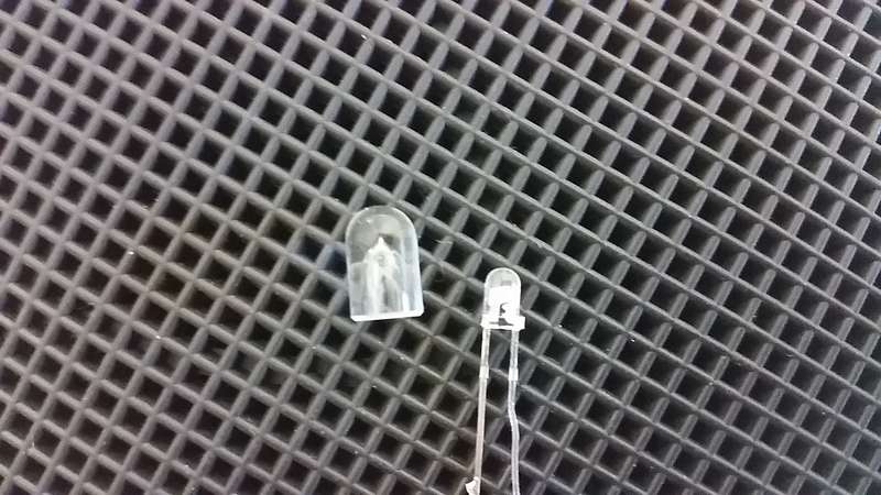

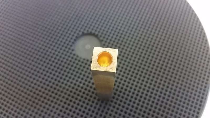

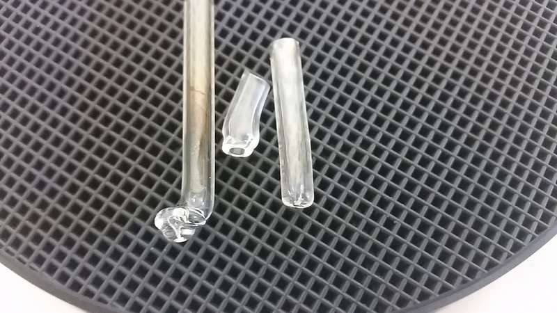

mit Hartholz hat nicht funktioniert, auch nicht mit einem glühenden Messingklotz.
20190723_183412 (Kupferschmied)
20190723_184630 (Kupferschmied)
Am besten ging es Freihand in die Flamme halten.
20190723_182623 (Kupferschmied)
20190723_183441 (Kupferschmied)

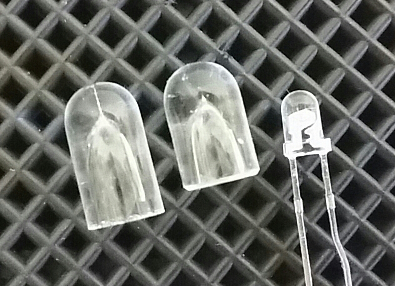

Auf diesen Bild sieht man bei meiner ersten Linse ganz links als ob es nicht richtig verschmolzen ist, mittig wie ein Riss. Beim zweiten Versuch sieht es besser aus.

Hallo Thomas
Du kannst das Led vorne passend zurecht schleifen.
Wenn du es später z.b. mit Epoxy einklebst wird es wieder klar.

ich werde doch die Variante mit der Glaskugel machen. Bei der Variante mit dem
geschmolzenen Glasrohr ist die Bauhöhe so gering das die LED nach ein paar Minuten
doch zu Heiß wird und die gleiche Temperatur wie der Wasserstandsanschluß hat.
Glas ist zwar ein schlechter Wärmeleiter, das heißt aber noch lange nicht, das gar
keine Wärme auf so kurze Distanz übertragen wird.
