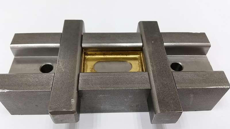

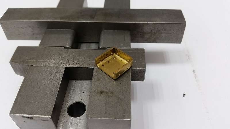

für die Fahrwerksteile habe ich einige Tiefziehwerkzeuge gemacht.
20190415_110546 (Kupferschmied)
20190415_110556 (Kupferschmied)
20190415_110607 (Kupferschmied)
20190415_110641 (Kupferschmied)
20190415_110813 (Kupferschmied)
20190415_110824 (Kupferschmied)
20190415_110913 (Kupferschmied)
20190415_111120 (Kupferschmied)
Diesen Stempel eines Tiefziehwerkzeuges habe ich dann als Spannvorrichtung benützt.
20190415_111642 (Kupferschmied)
Gruß Thomas
