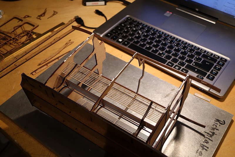

Leider sorgt auch der obere Längsträger noch nicht dafür, daß alles rechtwinklig
wird, daher habe ich die Seitenwände auf die Passnasen gesteckt. (Auch noch nicht verleimt!)
020_Side_to_square_Seitenw_nde_zum_Ausrichten (GNEUJR)
Von der anderen Seite sieht es so aus:
021_other_side_andere_Seite (GNEUJR)
Und so trocknet jetzt erstmal alles gut durch. -Bisher macht der Bau Spaß

so, ich bin ein bißchen weiter gekommen. -Dank einer Lungenentzündung geht leider im Moment alles SEHR langsam.
Als nächstes habe ich den oberen Längsbinder eingeklebt:
030_upper_joint_glued_Oberer_verbinder_eingeklebt (GNEUJR)
031_precise_placing (GNEUJR)
Dann kam etwas Weissleim auf die senkrechten Klebeflächen der Stirnwände und das Mittelspantes:
032_glue_for_sides_Leim_f_Seitenw_nde (GNEUJR)
Seitenwände drauf und ordentlich beschweren! ( -> Manno!....)
033_pressing_and_dyring_Trocknen_beschweren (GNEUJR)
Nachdem der Leim fest war, habe ich die Dachstützen mit Sekundenkleber eingesetzt:
034_supports_Stuetzen (GNEUJR)
Dann kamen die Messingstangen für die Bühne an die Reihe:
035_support_stands_Stangen_an_den_Buehnen (GNEUJR)
Hier sieht man die Verklebung der Stangen am oberen Ende:
036_upper_flange (GNEUJR)
Auf den Innenseiten der Seitenwände kommt im oberen Teil ein Einleger, damit man später die Fensterscheiben einfach einlegen kann:
037_inlay_for_windows (GNEUJR)
Mit wenig Ponal einsetzen und brav mit vielen kleinen Klammern pressen:
038_inlay_for_windows_2 (GNEUJR)
Hier sind die ersten Klebepunkte um das Dach innen am Dachlüfter zu fixieren:
039_first_glue_for_roof (GNEUJR)
Und beim Trocknen helfen wieder die kleinen Klammern:
040_roof_fixed_at_inside (GNEUJR)
Dann kommt Leim auf die Oberseite der Seitenwände und das Dach wird runter gebogen:
041_roof_fixed_outside_1 (GNEUJR)
042_roof_fixed_at_outside_2 (GNEUJR)
Hier habe ich die Seitenwänd des Dachlüfters aufgeklebt:
043_roof_vent_sides (GNEUJR)
Hier der Bauschritt, warum ich diesen Prototypen eigentlich bisher zusammengebaut habe: Das Dach ist über der Bühne in zwei Achsen gebogen: Einmal die Hauptbiegung des gesamten Daches, dann aber nochmal im 90° Winkel dazu, damit das Dach zu den Enden der Bühne abfällt. -Das kann ich in meinem CAD Programm leider nicht machen, also habe ich mit einem Dach-Dummy aus Pappe experimentiert, wie ich wo Schnitte einfügen muß, damit ich das Dach richtig biegen kann.
Hier ist das Dach des Lüfters montiert, und man sieht die Schablone auf dem Dach, mit der ich die Position der Schnitte übertragen kann:
044_template_for_cutting_roof (GNEUJR)
Um diese Linien aufs Dach zu bekommen:
045_lines_for_cutting (GNEUJR)
Um diese mit einer feinen Trennscheibe zu schneiden. Die herausgeschnittenen "Dreiecke" haben unten 1,5mm Basislänge:
046_roof_cut_for_bending (GNEUJR)
Dann habe ich die äußeren Teile mit dem Längsträger verklebt
047_ends_fixed_1 (GNEUJR)
048_ends_fixed_2 (GNEUJR)
Und schließlich den inneren Teil ebenfalls
049_inner_part_fixed_1 (GNEUJR)
Die Schlitze habe ich mit Ponal verleimt, damit man das Dach später schön glatt und rund verschleifen kann:
050_inner_part_fixed_2 (GNEUJR)
Tja, dann leichtes Entsetzen beim Blick in die Kiste mit den Bauteilen: Ich hatte bei der Montage der Stangen an den Bühnen vergessen den Handlauf mit ein zu fädeln. - GROSSER MIST !
051_Handrails_missed (GNEUJR)
Aber da es nur ein Prototyp sein soll, an dem ich gucken will, ob alles passt, habe ich die Dinger passend gemacht:
052_rescue_cuttings (GNEUJR)
Und zusammen mit den Schutzblechen verklebt:
053_fixing_guardplate (GNEUJR)
Soweit der Stand der Dinge für heute.
