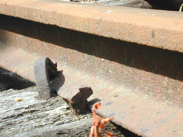

ich beschäfte mich seit vielen Jahren mit dem Zahn der Zeit, mit Rost bestimmt schon 30 Jahre und ich lerne immer noch dazu.
Rost besteht, je nach Gegend, Legierung und Jahreszeit immer aus vielen verschiedenen Rot, Gelb und Brauntönen. Zusätzlich ist Rost nicht nur eine Farbe, sondern ein augenblicklicher Zustand des Materials. Es geht eigentlich um Verfall und Zersetzung, was niemals flach, sondern immer dreidimensional stattfindet.
Dies nur mit Farbe oder gar nur mittels Airbrushtechnik überzeugend darzustellen, ist extrem schwer bis fast unmöglich. Bisher habe ich immer nur Annäherungen an das Vorbild gesehen, aber noch nie die perfekte Umsetzung.
Betrachter nehmen leider selten das Vorbild als Maß der Dinge, sondern sind oft schon froh, wenn das Plastikteil aus dem Katalog nicht mehr aussieht, wie das Plastikteil aus dem Katalog. Nichts desto trotz gebe ich hier mal ein Bild eines rostigen Gleises ein:
Rostschienen (Otter1)
Das ist übrigens das Gleis, auf dem ich seit einem Jahr oft die Modelle der meinen hiesigen Fotos oder für andere Zwecke fotografiere. Ausser in Amerika hat noch niemand nachgefragt, wie das hergestellt worden ist.
Ich denke, auf dem Weg zum perfekt gestaltetem Gleis, werden wir noch viele Sachen ausprobieren. In meinem Garten werde ich allerdings weiterhin die geschwärzten Messinggleise oder die dunklen Edelstahlschienen verwenden, die dort schon seit Jahren herumliegen. Irgendwo hört sich der Perfektionismus auf. BeEi Museumsstücken oder vielleicht noch auf Ausstellungsanlagen verstehe ich den Aufwand und den Ehrgeiz.

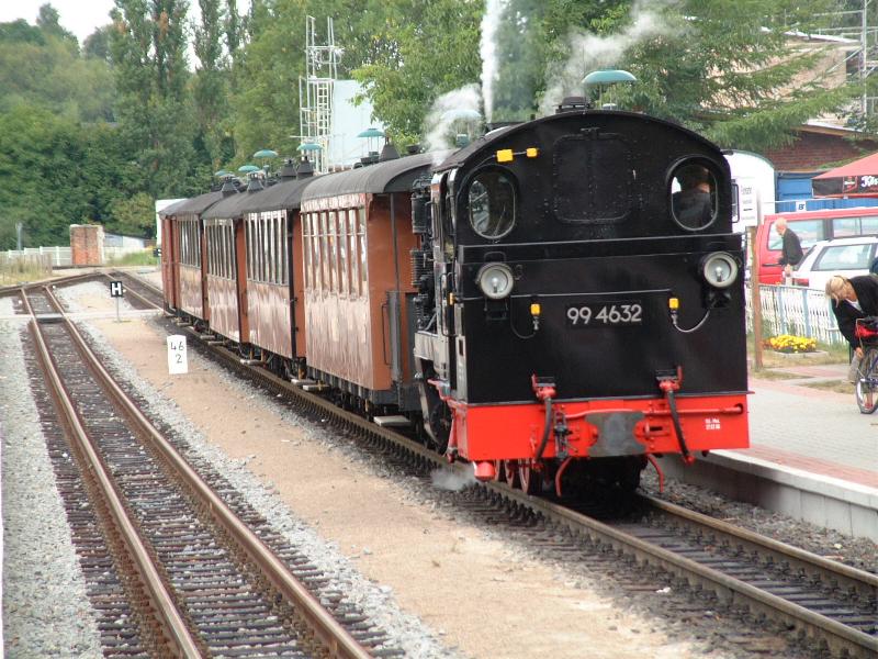

hier ist mal ein Stück Feldbahngleis im Juni, 14.00 Uhr. Relativ wenig Verkehrsaufkommen, leichte Züge:
Gleis (Otter1)
Man erkennt deutlich die vielen verschiedenen Farbtöne aus denen sich der Rost zusammensetzt, aber auch den Verlauf von Licht und Schatten.
Re: Gleis mit Bahndamm
Man beachte den linken Gleisnagel...
