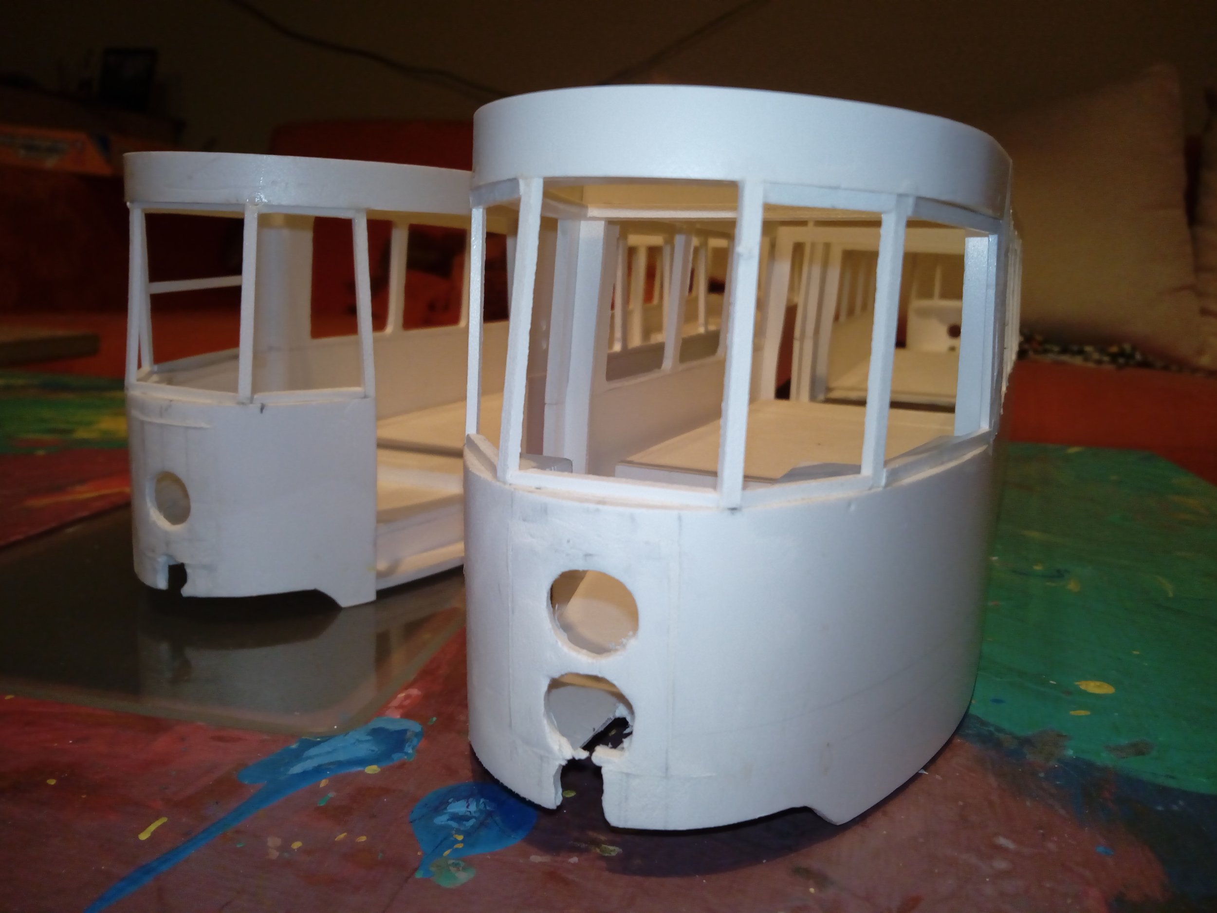

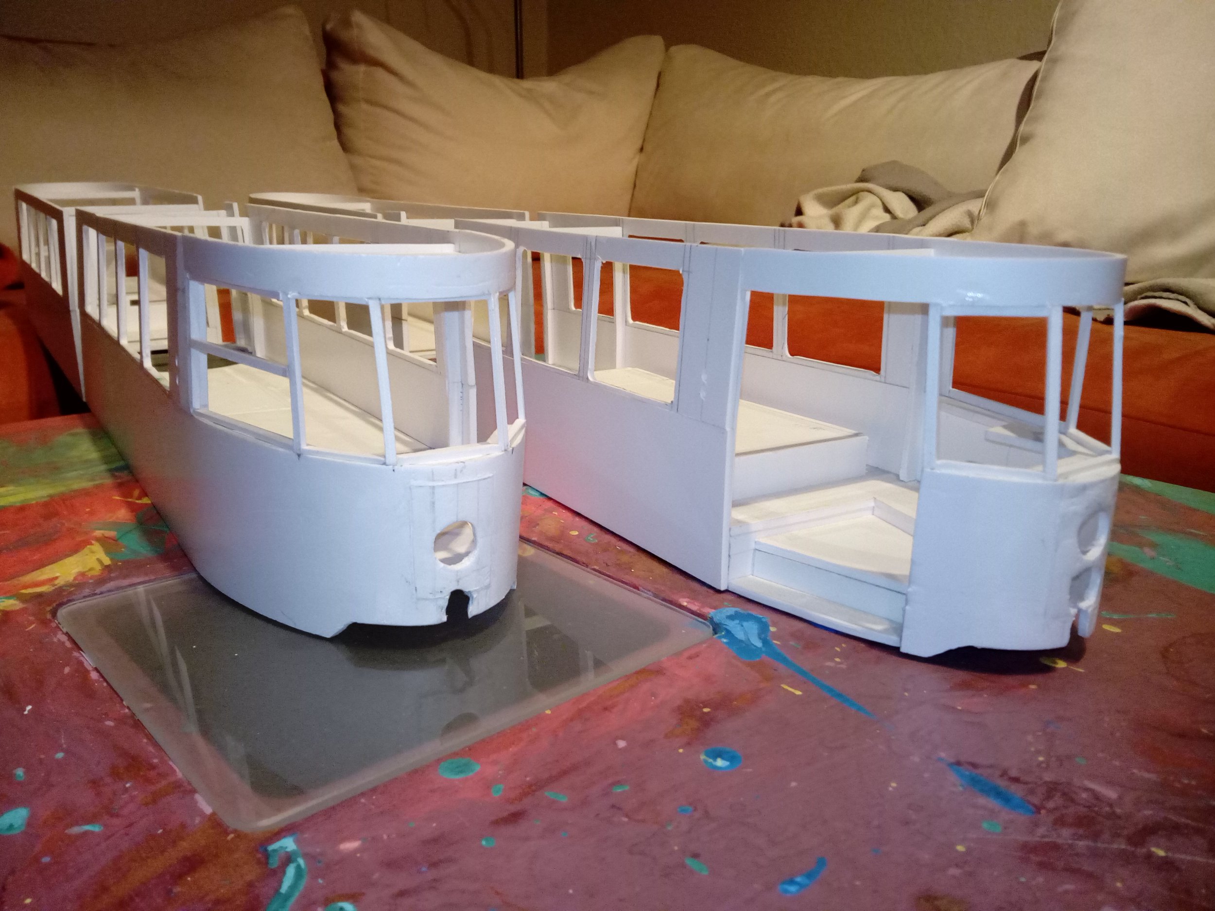

Nun habe ich die Frontpartien komplettiert und die Fensteraufbauten neu erstellt:
