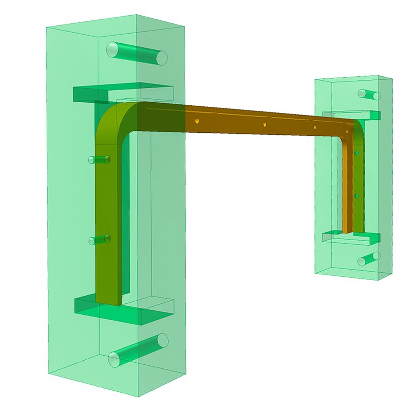

Die Motorhaube hatte ich ja in einer Biegeschablone gebogen und dabei die beiden Seitenwände etwas länger überstehen lassen, um genügend Futter beim Umbiegen zu haben.
Bevor die Hauben nun auf den Rahmen montiert werden können, habe ich sie auf meiner Blechschneidemaschine gekürzt.

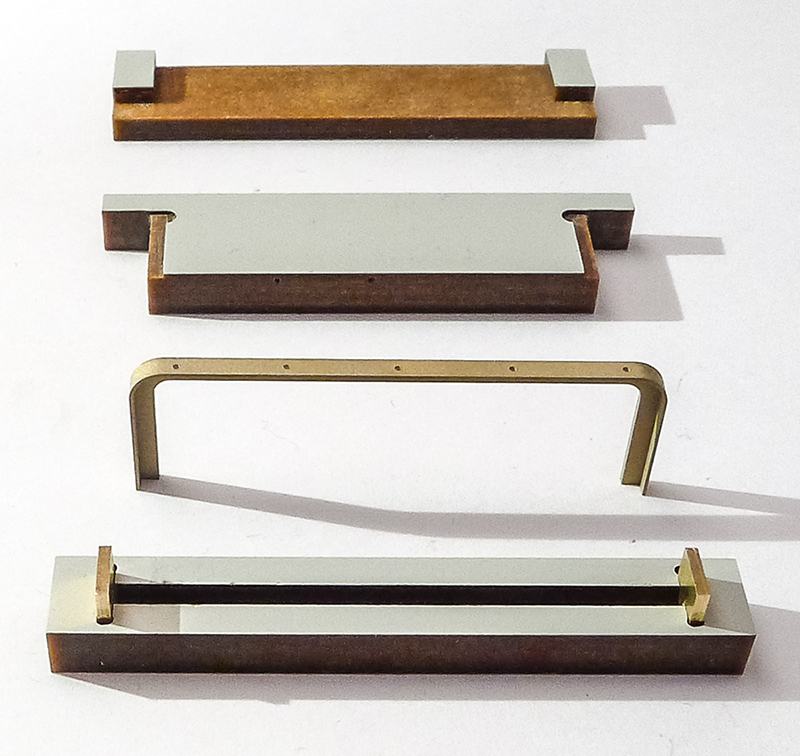

Um überall gleiche Abmessungen zu bekommen, wurde eine Pertinax-Lehre als Anschlag gefräst.
Demag_ML15_Montage_30 (fspg2)
Demag_ML15_Montage_31 (fspg2)

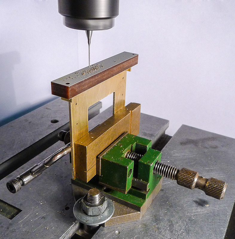

Um in die 1,0mm dicken Seiten des Frontbleches und die 2,0mm breiten Haltebügel der Motorhabe deckungsgleich die 0,5mm Löcher zu bohren, wurden wieder kleine Pertinaxlehren gefräst.
Demag_ML15_Montage_42 (fspg2)
Demag_ML15_Montage_43 (fspg2)
Demag_ML15_Montage_44 (fspg2)
Demag_ML15_Montage_45 (fspg2)
Demag_ML15_Montage_46 (fspg2)
Im Minischraubstock wurden die Bleche und Haltewinkel eingespannt. Die jeweiligen Pertina-Lehren dienten dann zur genauen Positionierung der Bohrlöcher.
Demag_ML15_Montage_47 (fspg2)
Leider muss ich jetzt nach der Hälfte der Löcher eine Pause einlegen, war doch der eingespannte 0,5mm Bohrer abgebrochen (durch eigene Unachtsamkeit...grrr...), als ich dann den Bohrer wechseln wollte, fiel die Schachtel mit dem letzten noch vorhandenen Bohrer auf den Boden.... natürlich deutlich kürzer als zuvor :evil:
Neue Bohrer sind bestellt!

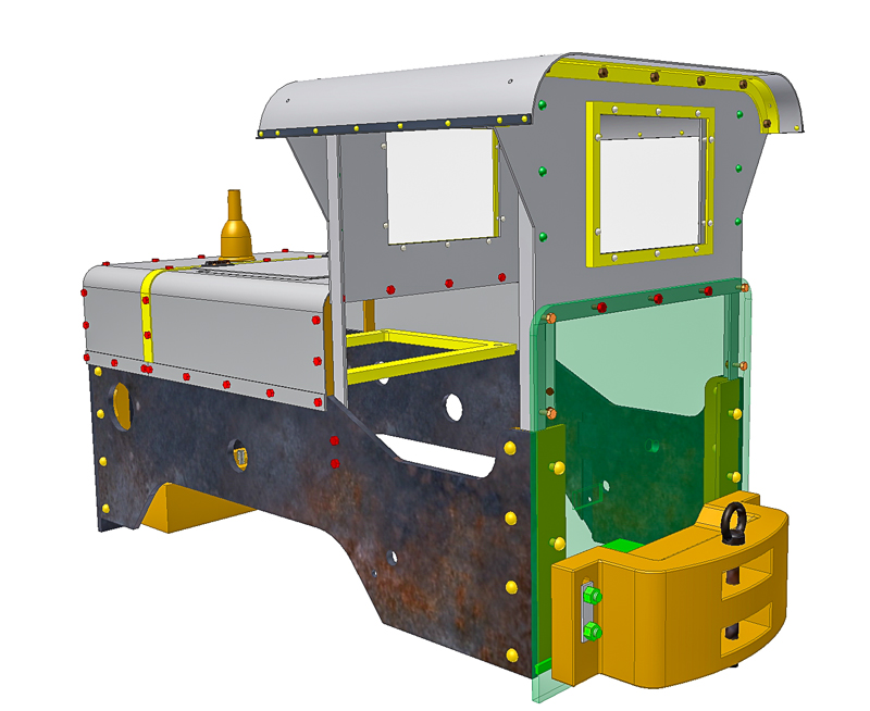

Ich hatte als Fenstermaß eine Breite von 500mm und eine Höhe von 350mm genannt bekommen. Also hatte ich die Außenkanten vom Fensterrahmen mit diesen Abmessungen umgerechnet.
Beim Vergleich mit Vorbildfotos wirkte meine Fenstergröße doch recht klein.
Also wurden die alten Sachen wieder dem Schrotthändler übergeben und 12 Wandteile erneut aus 0,3mm Neusilber gefräst, jetzt mit einem angepassten Innenmaß! Ebenso entstanden neue Fensterrahmen.
Demag_ML15_Montage_48 (fspg2)
Zum Vergleich der alte Rahmen....
Demag_ML15_Montage_003 (fspg2)
...und der neue Rahmen:
Demag_ML15_Montage_49 (fspg2)

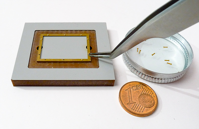

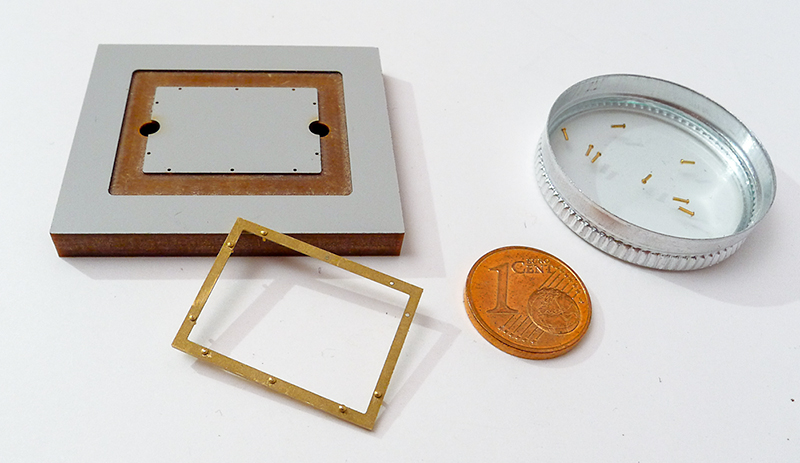

Die Fensterrahmen bekommen jeweils 10 kleine Nieten mit einem Kopfdurchmesser von 0,8mm eingelötet.
Demag_ML15_Montage_61 (fspg2)
Damit die Nieten auch genau senkrecht ausgerichtet werden, hilft mal wieder eine Pertinax-Lehre. :wink:
Demag_ML15_Montage_57 (fspg2)
Demag_ML15_Montage_58 (fspg2)

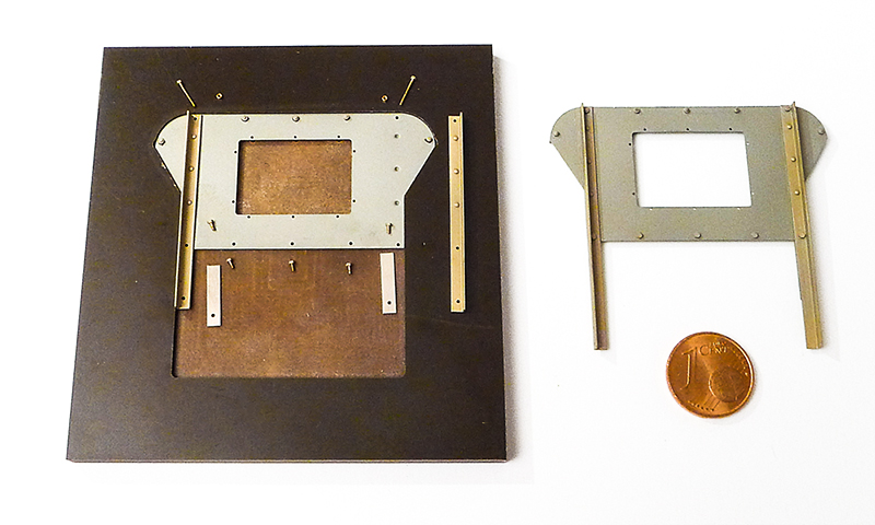

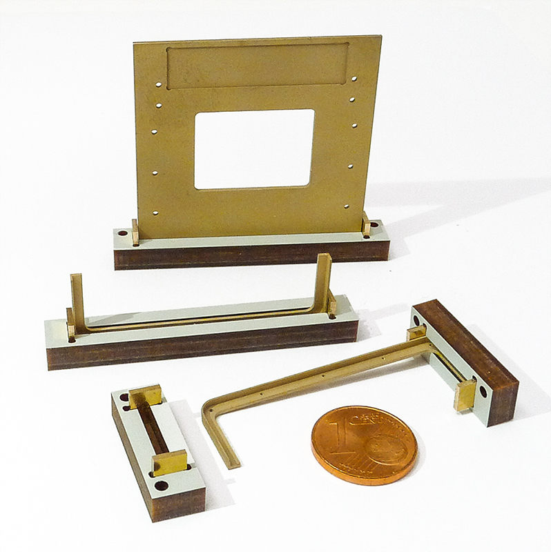

heute gibt es die nächste Pertinax-Lehre.
Demag_ML15_Montage_62 (fspg2)
Demag_ML15_Montage_63 (fspg2)
Sie erleichtert die Montage der kleinen Einzelteile doch sehr, zumal es mehrere identische Elemente werden sollen.
Demag_ML15_Montage_64 (fspg2)
Demag_ML15_Montage_65 (fspg2)
Demag_ML15_Montage_66 (fspg2)

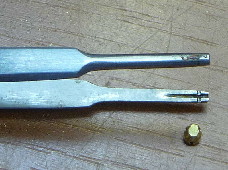

Es ist schon recht mühsam, diese kleinen M0,6mm Muttern auf die Schrauben zu montieren. Der Inbusschlüssel hilft dabei nicht immer, weil die Muttern zum Teil durchdrehen!
Aber mit Geduld, einer Kopfbandlupe und einer spitzen Pinzette saßen beim Löten dann doch alle Teile :wink:
Re: DEMAG_ML15 in 1:22,5
Hallo Frithjof,
bei den kleinen Muttern hilft mir solche eine Pinzette sehr gut zumal es nicht immer die Möglichkeit gibt die Steckschlüssel einzusetzen.
Pinzette mit Kreuzschliff
Aber schön zu sehen wie deine DEMAG Aktion Fortschritte macht.
