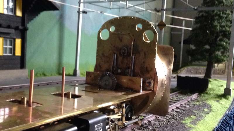

ich bin gutes Stück weiter gekommen
RhB_Xrot08 (ottmar)
RhB_Xrot09 (ottmar)
Das Glas soll den späteren Kessel symbolisieren und das Getriebe ist auch fertig. Jetzt geht der Part wieder an Ralph um die Schleudermaschine zu bauen.
An die anderen Xrot Bauer: Mein Xrot Projekt ist nicht als Konkurrenz zu Euch geplant. Im Gegenteil, ich denke es dient der gegenseitigen Hilfe, zum Beispiel die Radreifen, Helmut ist jetzt hingegangen die Radsätze abzudrehen und zu isolieren und mit Radreifen zu versehen. Das ist doch gut so.
Mehr sollte mein Einwand nicht bedeuten. Auch mein Hinweis zu der Fahrwerksgeometrie - das hat wie beim Vorbild physikalische Gründe ist auch nur ein Hinweis. Was mit einfachen mittig aufgehangenen Drehstellen funktioniert, muss nicht bedeuten, dass das problemlos auch mit assymetrischen dreiachsigen Fahwerken und Gleitplatten funktioniert. Prüft es bitte an einem einfachen Holzmodell zur Not mit aufgespaxten rollfähigen fertigen Fahrwerken. Ich möchte Euch nur Arbeit ersparen, ich habe es ausprobiert. Bei mir hat es sich auf der Gartenbahn ausgehebelt.
Da ich später plane nicht nur auf meiner Anlage zu fahren habe ich die Geometrie so weit verändert um auch R2 sicher befahren zu können. Jetzt klappt es ohne optische Einbussen problemlos. Mein Lötfehler von 1,5 mm bitte ich großzügig zu verzeihen. Technisch ist er überflüssig.
Die etwas zu großen Spurkränze ebenso, weil ich tatsächlich die Xrot 9213 im Winter als Reserve zu meiner Xrotmt 95403 einsetzen will, besser auch muss. Die funktionsfähige Oberleitung zwingt mich mein Gleis vom Schnee zu befreien, weil sonst beim Auftauen die ganze Pracht unterliegt. Auch der Scale Anspruch ist bei einem Live Steam Modell mit Vorsicht zu geniessen, weil ich kenne keine Live Steam Lok in unserem Maßstab auch nur ansatzweise einen Scalekessel oder -Zylinder hat. Wirklich lauffähige Modelle haben einfach zu große Sicherheitsventile oder Leitungen oder und und..
Ich freue mich das es bei Euch weiter geht und wünsche Euch wirklich viel Erfolg!
Viele Grüße Ottmar
PS: Bei Regner sind wieder alle Teile lieferbar, wer will sollte zuschlagen, und so wie ich höre wird wohl meine Xrot nicht alleine bleiben. Nochmal vielen Dank an Tobi et al für die tolle Vorarbeit!

herrliche Fortschritte, ganz großes Kino! Und diese runden Einstiege hinter der Stirnwand - Top!
Eine Livesteam-Xrot hatte ich damals ganz oben auf der Wunschliste, mangels Erfahrung und Mitstreitern allerdings schnell verworfen. Du hättest früher in das Projekt einsteigen sollen...
Ich betrachte deine Xrot-Baustelle nicht als Konkurrenz. Im Gegenteil, ohne dein Interesse würde es an der Xrot nicht (mehr) weitergehen.
Die funktionsfähige Echtdampf-Variante ist ohnehin eine ganz andere Liga mit eigenen, mechanischen und physikalischen Gesetzen. Ohne Kompromisse geht das nicht.
Zu den Drehgestellen:
Das Original hat außermittig befestigte Drehgestelle, die über Gleitplatten abgestützt werden. Das will ich so im Modell auch nachbilden und kann mit diesen Stützen die Dreipunktlagerung der Drehgestelle realisieren. Die vorderen Gleitplatten liegen am Rahmen an, die des hinteren Drehgestells sind gefedert. Die außermittige Drehgestellbefestigung gleiche ich mit unterschiedlich stark abgefederten Achsen aus. Die 1. Achse wird sehr leicht gefedert (ähnlich einem Vorläufer), die 2. deutlich stärker und die dritte ist antriebsbedingt ohnehin starr. Sollte gehen - theoretisch.
Ich möchte den Drehpunkt auch nicht mehr versetzen, da ich am bereits vorhandenen Rahmen nichts ändern will.
Bei deinem vorletzten Bild ist mir etwas aufgefallen:
Wie hast du die silbernen, beweglichen und teleskopierbaren Rohr-Attrappen zum Zylinder gemacht?

es freut mich sehr, dass Dir mein Versuch einer Dampfschneeschleuder zu bauen gefällt! Wir werden sehen, ob es später funktioniert.
Wobei ich direkt zu Deinen Fragen komme:
Die runden Einstiege sind eigentlich nur der Funktion geschuldet, das ist eigentlich das Maschinenbett der Dampfmaschine, ich musste dort die Stabilität gegenüber der elektrischen Schleuder erhöhen und da bot sich direkt die runde Abstützung an.
Eine Livesteam-Xrot hatte ich damals ganz oben auf der Wunschliste, mangels Erfahrung und Mitstreitern allerdings schnell verworfen. Du hättest früher in das Projekt einsteigen sollen... Winke
2006 hatte ich schon mit Ralph über eine Machbarkeit gesprochen, ich hatte damals noch nicht genügend Erfahrungen im Schneeschleuderbau. Es sind eigentliche winzige Details oder Kniffe die über Funktion oder Nicht-Funktion entscheiden, Schneekompression oder Isolation sind dabei ganz große Themen und weder auf Fotos noch auf Bauplänen zu entdecken. Meine Wärmebildkamera war da schon ein großer Fortschritt - 2006 noch unbezahlbar. Auch gibt es deutlich Fortschritte und Routine im Kesselbau, so dass deratige Leistungsdichten heute erst möglich sind.
Außerdem pröbele ich seit drei (!) Jahren im Verborgenem herum, ob es technisch überhaupt machbar ist. Jetzt erst glaube ich daran.
Die Außermittigkeit ist meiner Meinung nicht wirklich das Problem, da handelst Du Dir nur das Problem ein, dass die Zylinder sich eher berühren. Wie Du schreibst hast Du eine elende Fummelei bei der Federabstimmung - aber lösbar. Mein Fehler war, wie Du klar beschrieben hast, alle Federn mit der gleichen Federrate zu nehmen.
Ne aber die größte Biestigkeit bei der elektrischen ist das völlige Ungleichgewicht, seht entsprechende Ballastgewichte vor und übertreibt es nicht mit dem Gewicht! Baut ein ausgeglichenes Fahrwerk.
Brauchst Du nicht
Alles nur Attrappe, die Teile sind aus Gewichtsgründen aus Alu gedreht und gefräst, sieht nett aus, aber der Dampf geht mittig durch den Rahmen.

ich möchte Euch den letzten Stand der Schneeschleuder vorstellen. Ralph hat einen Testkessel gebaut und die erste Stellprobe vorgenommen. Der Kessel ist gasgefeuert und hat 55 mm Durchmesser. Später wird dieser Kessel vollisoliert um keine Wäremeverluste zu generieren. Das Problem ist bei einer Schneeschleuder darf eigentlich keine oder sehr wenig Wärmelast in das Gehäuse übertragen werden weil sonst die Radreifen antauen könnten und dann völlig vereisen würden.
Außerdem hat er schon an dem sehr kräftigen Schleudertriebwerk weitergemacht.
Ar (ottmar)
Viele Grüße Ottmar
Ar (ottmar)
Viele Grüße Ottmar
