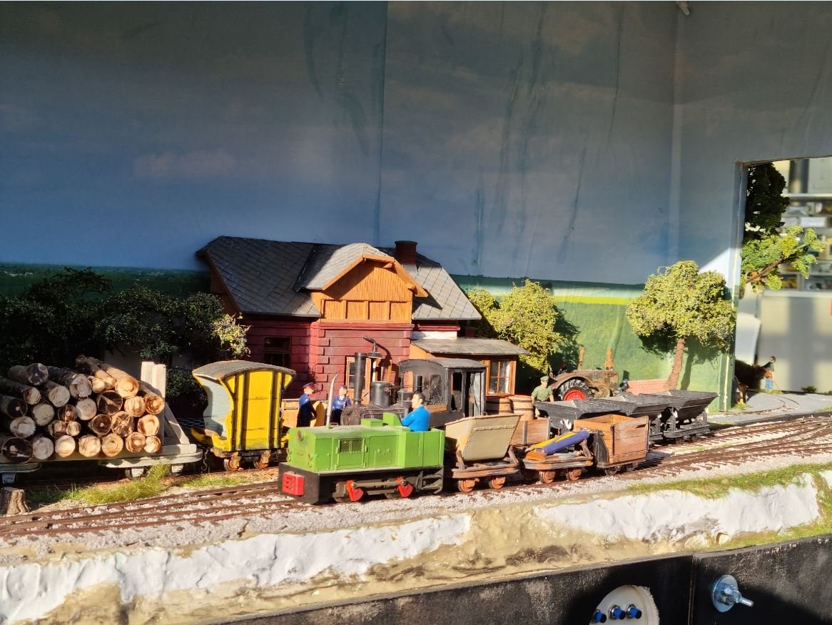

ein kleines Update . Ich habe mal mir ein wenig Zeit genommen und an der Feldbahnanlage weitergebaut und zwar am Bahnhof . Von der Bahnhofebene zum Segmentabschluß , wurde mit Packpapier , die noch offene Lücke geschlossen und anschließend mit Gips überzogen . Nach dem Trocknen wurde mit Abtönfarbe der Untergrund lackiert .

Ja im Hintergrund ist noch nicht alles so ausgestaltet wie ich es gerne hätte , aber da werde ich jetzt dran bleiben .

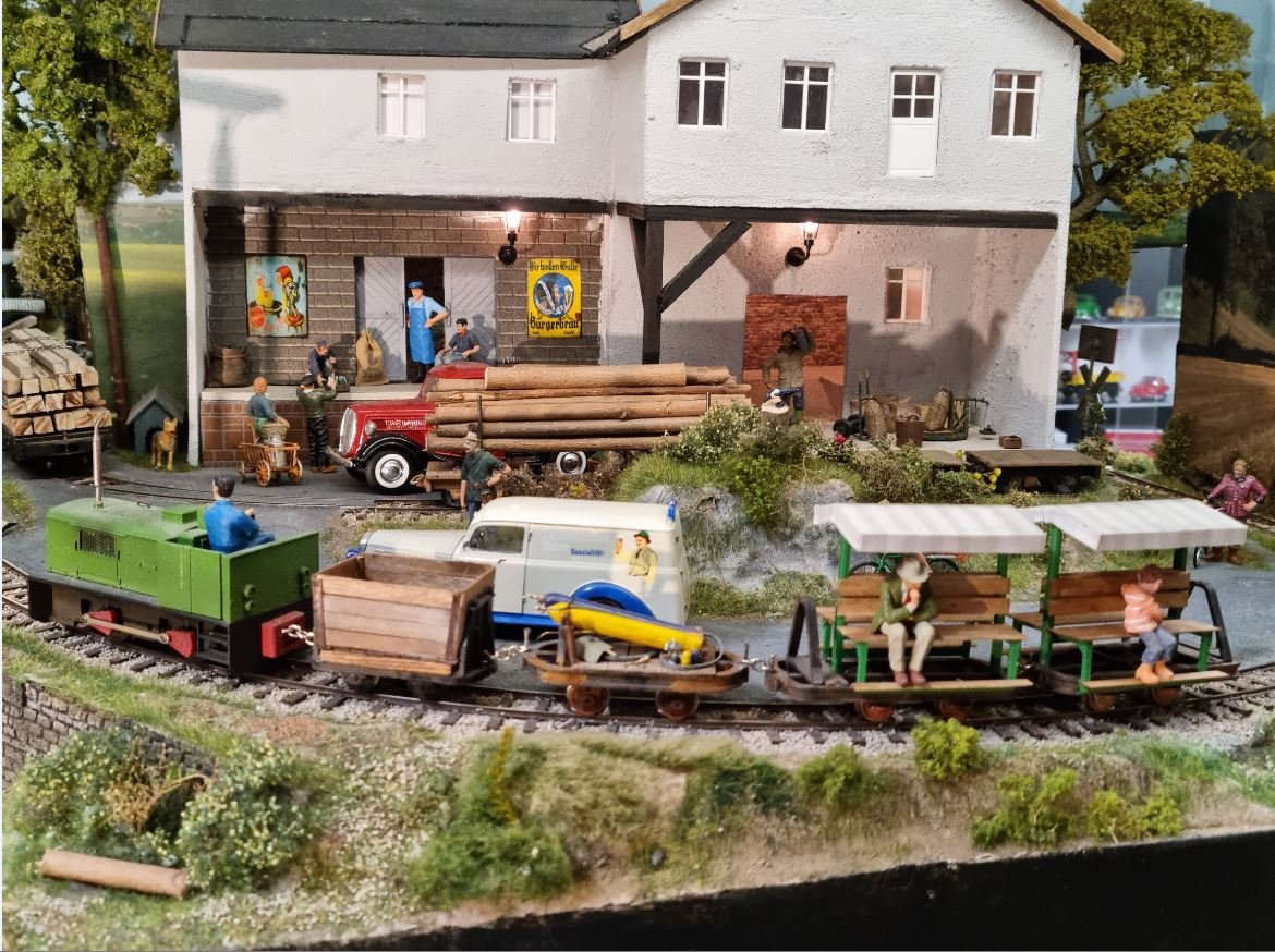

ja die Ausstellung in Mainz ist um ein paar Bilder davon , es waren auch einige Buntbahner vor Ort . Mit Volker könnte ich mich ein wenig unterhalten , allerdings nicht so lange wie ich es mir gewünscht hätte , da meine kleine Anlage gut besucht war und viele Fragen gestellt + beantwortet wurden .
Die Anlage im aufgebauten Zustand Eingangsbereich des Lokschuppen ( sehr schöne Lokalität ) .
Hier ein paar Detailbilder . Anlage im Sonnenschein , steht bei mir zuhause im Keller . Der Bahnhofbereich wurde erst in der Woche von der Ausstellung fast fertig gestellt .
Eurer Thomas aus den Taunusbergen

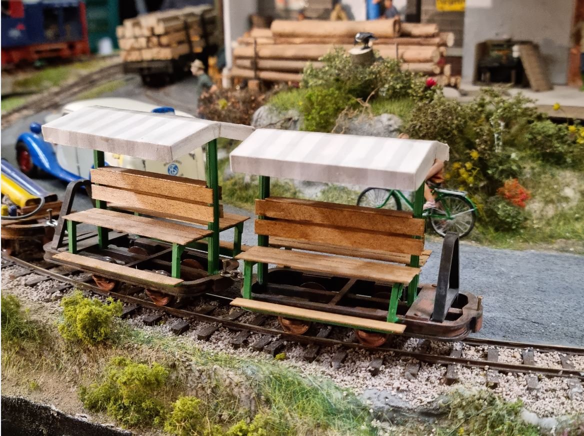

weil ich nur 6 Bilder einstellen könnte , über meine neuen Personenwagen für den Sommerbetrieb .
nachdem sich die ( Modellbahn- ) Hersteller zwischen Vorbestellung und Auslieferung sich sehr viel Zeit lassen ( Jahre / Jahrzehnte :roll: ) ) , wurde nun in den Werkstätten / Leitung der ZSB beschlossen , die Wagen selbst zu bauen .
Zur Erstellung der Wagen wurden Lorengestelle von den Kipploren Aufbauten befreit und ein Stahlgestell zur Aufnahme der Sitzbänke aufgebaut .
Auf die Rahmengestelle wurden Holzlatten aufgeschraubt . Die Wagen wurden in einem auffälligen Grün lackiert . Erste Sitzprobe der Chefsekretärin mit Sohn ( auch schon im Modellbahnfieber ) .
Nun wurde der zweite Wagen aufgebaut und beide Wagen mit einem Planendach als Sonnen- / Regenschutz versehen . Probefahrt beider Wagen ohne Personen aus Sicherheitgründen . Das erste Bild erste Fahrt mit Finanzchef der ZSB und dem bekannten Sohn .
Von den ersten öffentlichen Fahrten der neuen Wagen werden wir berichten .
