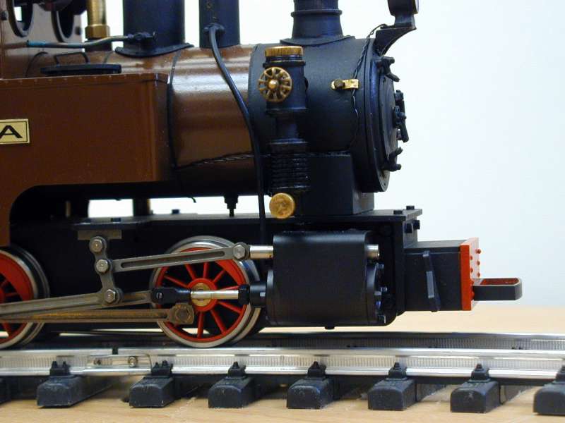

hier ist noch ein Bild von meiner ExFrieda. :augenauf:
Nach 4 Jahren Betriebzeit war eine Genarlüberholung fällig. Bei dieser Gelegenheit habe ich die Zylinder demontiert und vollständig von Farbe befreit da diese zum großteil durch Hitze und Öl abgeblättert war.
Die Zylinder sind dann von Ralph Reppingen im heißen Brünierbad schwarz gefärbt worden. Die Brünierung ist um ein vielfaches wiederstandsfähiger als eine Lakierung.
DinaZylinder (Wolfgang)

Fido hat alles gut beschrieben.Allerdings brünier ich nur mit Wasserbad (90°C) da da einfach das tieflschwarz rauskommt. :D
Und die Messingteile gut entfeten sonst wirds "gschäggt"oder auf Hochdeutsch fleckig.
