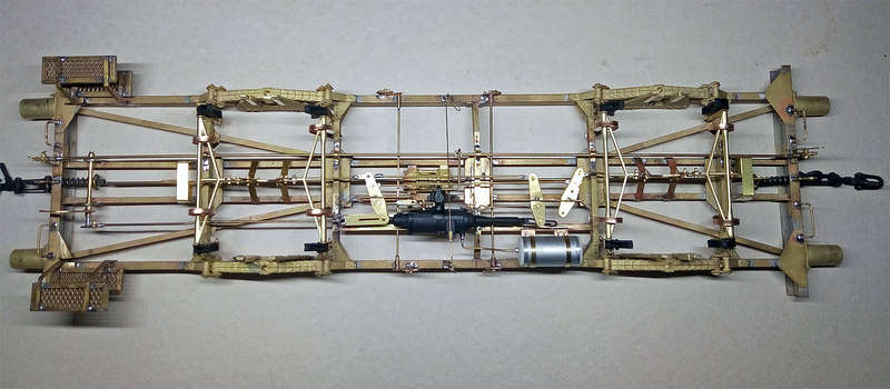

Hallo, ich hatte versprochen,weitere Bilder vom Bau der Säuretopfwagen zu zeigen. Ich bin nun schon einige Zeit am Bauen, aber vor allem die KK- Bremsanlage hält auf. Die Ätzteile stammen von Torsten, die Gussteile lieferte Jens. Der Druckluftkessel ist Eigenbau.
KK- Bremsanlage (Klaus)
KK-Bremsanlage_seitlich (Klaus)
Saeuretopf_Stirn (Klaus)
Es geht nun weiter mit Aufbau. Da die Töpfe hand getöpfert sind, sind sie nicht so genau maßig, wie gedrehte. Toleranzen von 1- 1,5 mm sind durchaus zu beachten. Deshalb ist die Anordnung der Töpfe auf der Bodenplatte sehr diffiziel. Weitere Bilder werden dann folgen.

Hallo Klaus,
mal wieder einer sehr schöne Arbeit von dir, den Brems Ein-/Ausschalter solltest du allerdings noch um 180° Drehen, das der Hebel nach unten zeigt ( http://moba-shop24.de/Spur-2/Bauteile/W ... :1078.html )
Thomas

Hallo Thomas, danke für den Hinweis. Ein Umsteller muss gedreht werden. Da ist mir ein Fehler unterlaufen.

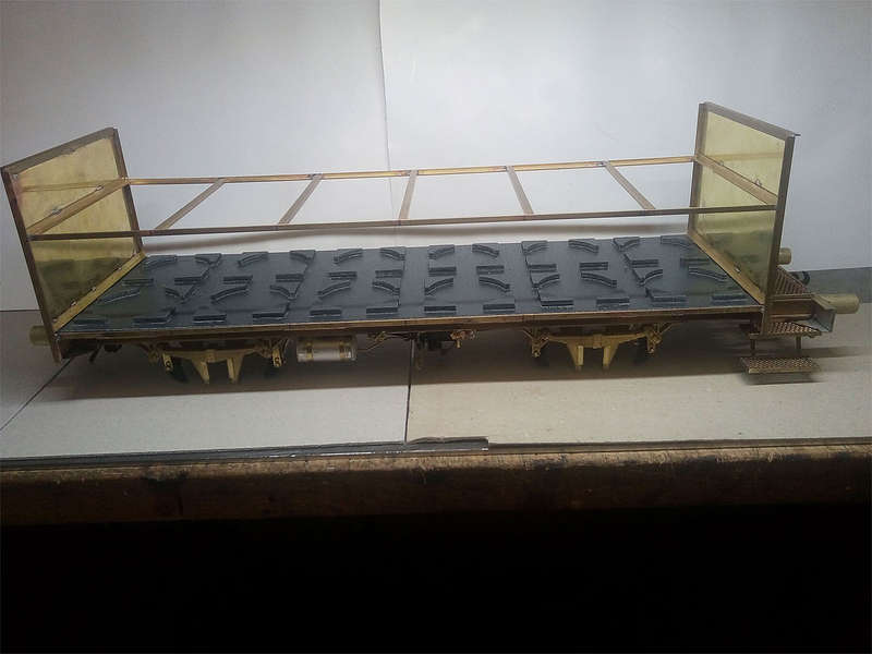

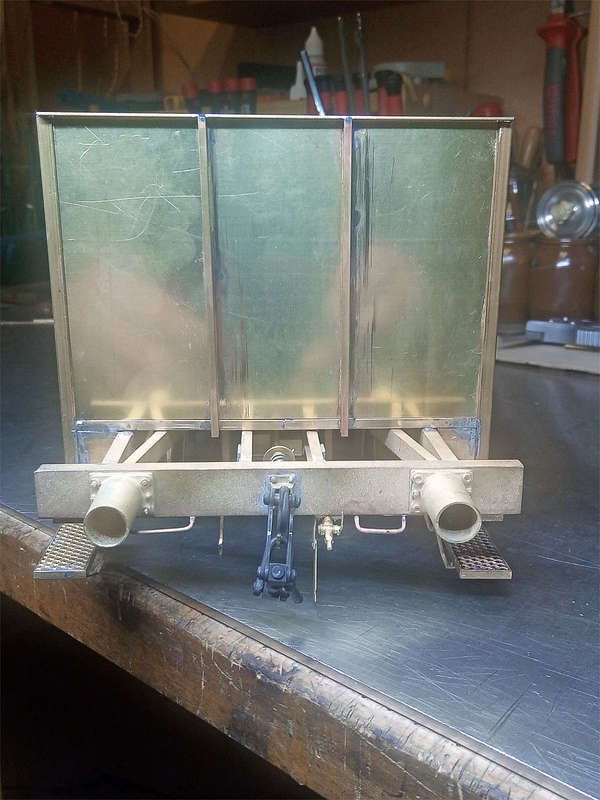

Hallo, mein Goldbarren (zumindest das Gewicht stimmt) nimmt Gestalt an.
Die Stirnwand hinten
Saeure_2.1-1 (Klaus)
und vorne stehen.
Saeure_2.1._2 (Klaus)

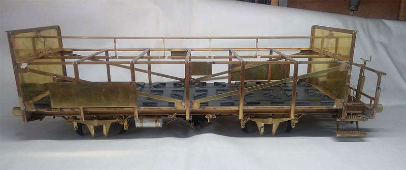

Dann kamen die oberen Winkel, an denen die Rungen befestigt werden. Zeitnah wurde der Holzboden eingesetzt und die Haltewinkel für die Topfböden wurden eingeleimt.
Saeure_2.1._3 (Klaus)
Die Rungen und die oberen Querverbinder konnten eingepasst werden.
Saeure_2.1._4 (Klaus)
Dann folgten die Wagenkastenstützen. Zu erkennen auch die Ms- Streifen, an denen der Fußboden fest geschraubt ist.
Saeure_2.1._5 (Klaus)

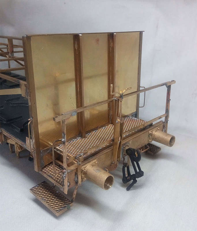

Die Diagonalstreben mit ihren Knotenblechen, die großen und kleinen Schrifttafeln und die Haltekonstruktion für die obere Laufbohle (sie wird aufgeschraubt, wenn der Wagen seine Farbe bekommen hat) sind verlötet.
Saeure_2.1._6 (Klaus)
Auch die Bühne mit der Handbremse und den Schlussscheibenhaltern ist fertig.
Saeure_2.1._7 (Klaus)
Nun fehlt noch die Leiter an der Bühnenstirnwand. Die wird aber erst angelötet, wenn ich den Wagen nicht mehr auf den Kopf stellen muss ( dann steht er nämlich schief).
