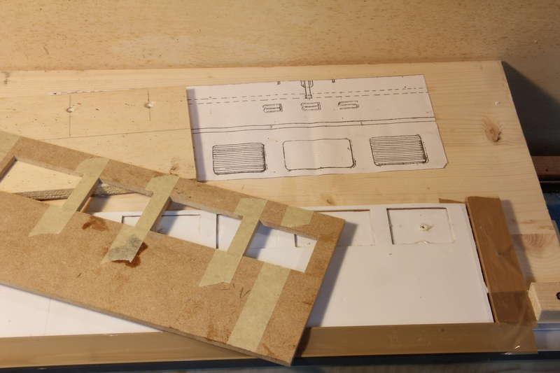

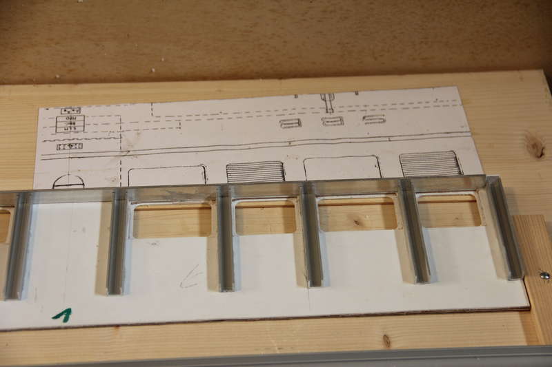

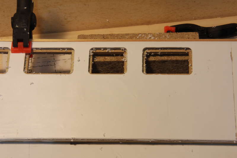

Heute sind die Seitenwände der Ae 6/6 an der Reihe. Diese bestehen aus insgesamt sechs Lagen:
2x 0.5mm Polystyrol, 2x 0.4mm Flugzeugsperrholz, 2x 0.5mm Polystyrol. Die Seitenwände sind noch ohne Führerstandseiten gefertigt, da diese leicht angepfeilt sind und zusammen mit der Front aufgebaut werden.
Auch so messen die Teile immer noch 580 x 110mm. Die PS Platten und Sperrholzstreifen werden in einer sehr einfachen Schablone in Streifen geschnitten und dann rechtwinklig zugeschnitten. Bei der äussersten und innersten Schicht ist die Naht zwischen den Platten exakt in der Mitte, bei den Zwischen schichten nicht. Die äusserste Schicht ist zudem 2mm höher um später die Dachrinne abzubilden.
Zwei Lagen auf der Wandaussenseite haben noch keine Fensteröffnungen, die werden später exakt ausgefräst. Die restlichen Platten sind mit Ausschnitten versehen. Diese sind auf allen Seiten 2mm grösser als die späteren Fensteröffnungen. Dafür habe ich aus 8mm MdF eine kleine Schneidschablone gebaut.
Verleimt werden die Seiten in der gleichen Schablone welche schon den Zuschnitt unterstützt. Die sichtbaren Löcher in der Wand sind vom Pressen, ich habe einfach ein entsprechendes Sperrholzbrett
aufgeschraubt und zusätzliche Schraubzwingen angebracht.

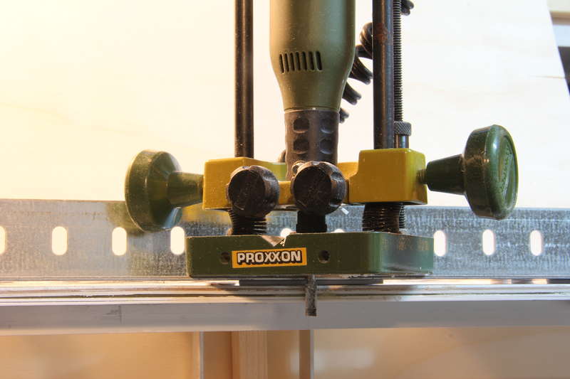

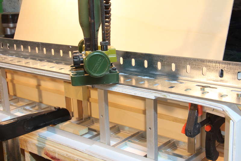

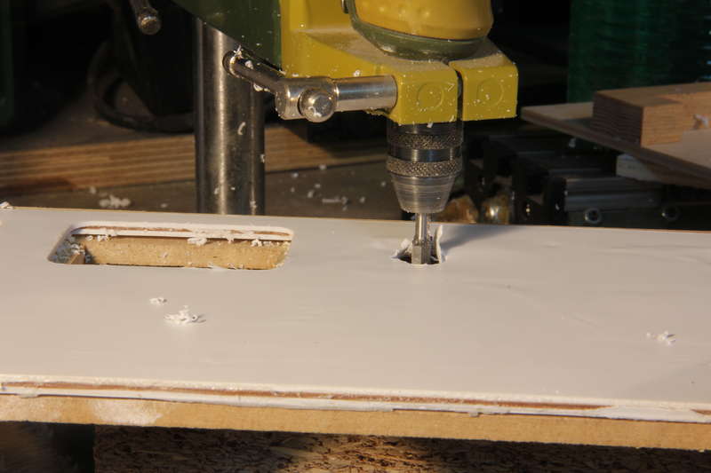

Wieder auf dem Proxxon Bohrständer werden die definitiven Fensteröffnungen ausgefräst.
Auch dafür dient eine 8mm MdF Schablone welche als Führung für den Zapfen des Fräsers dient.
Ich benutze hier einen 9.5mm Falzfräser von Proxxon um gleich den richtigen Eckradius zu erhalten.
Das erspart es mir die Rundung schon in die Schablone einzuarbeiten. Ist halt wesentlich einfacher.

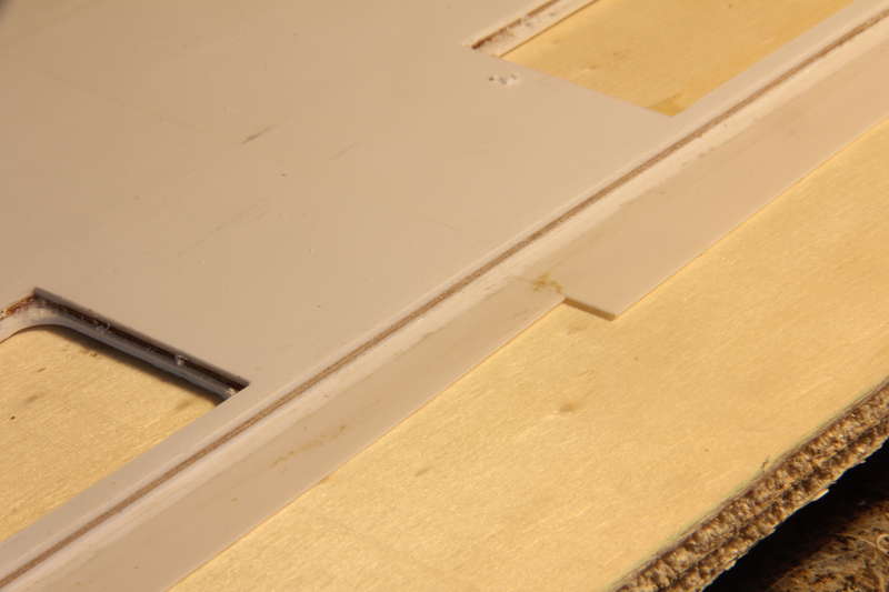

Die Seitenwände sind soweit mechanisch fertig bearbeitet. Als nächstes folgen die Verstärkungen. Bei der Fläche hat die Konstruktionsabteilung entschieden da muss noch etwas Metall hinein. Hauptgrund dafür ist die im letzten Beitrag erwähnte PS-Sperrholz Sandwich-Konstruktion. Das war nicht die cleverste Idde, die Wände beannen sich recht bald zu verziehen…
Leider haben sich bei der Verleimung der Seitenteile zudem ein paar Ungenauigkeiten eingeschlichen.
Vor allem die zukünftige Wasserrinne ist nicht überall genau die 2mm hoch geworden.
Gezeigt hat sich das daran, dass zwischen Schablone und Kastenoberkante eine Lücke war. Was wiederum zur Folge hat, dass der Abstand Oberkante Kasten, Fenster um bis zu 0.5mm differiert. Und das sieht man halt.
Das kommt davon wenn der Meister am Freitagabend noch darauf drängt die Seitenteile unbedingt vor dem Wochenende zu verleimen.
Deshalb wurden zwei Reststreifen angeleimt um die Seite breiter zu machen und an der Kreissäge die Ausklingung auf 3mm vergrössert und senkrecht ein 1mm PS-Streifen eingeleimt. Der Schuldige wurde schon mal abgestraft und die Mehrkosten verbucht.

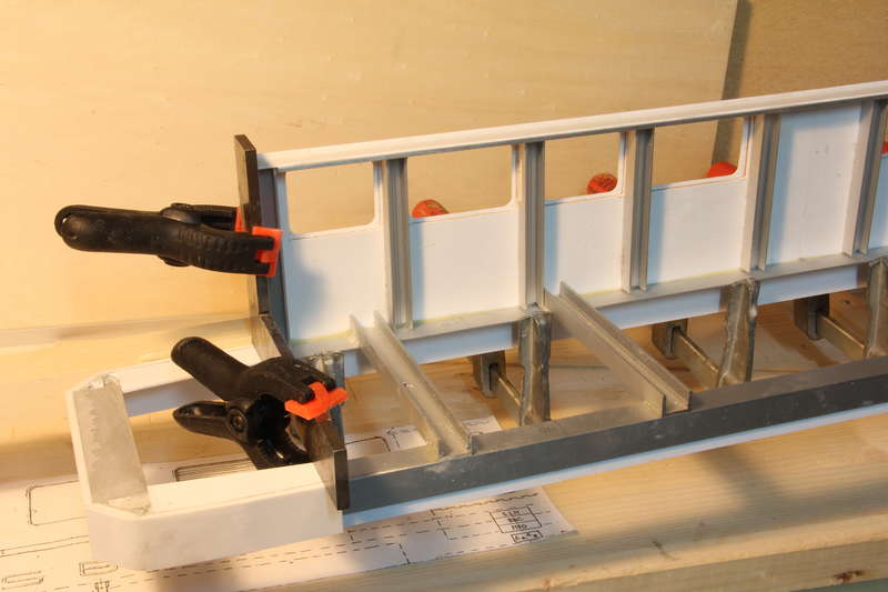

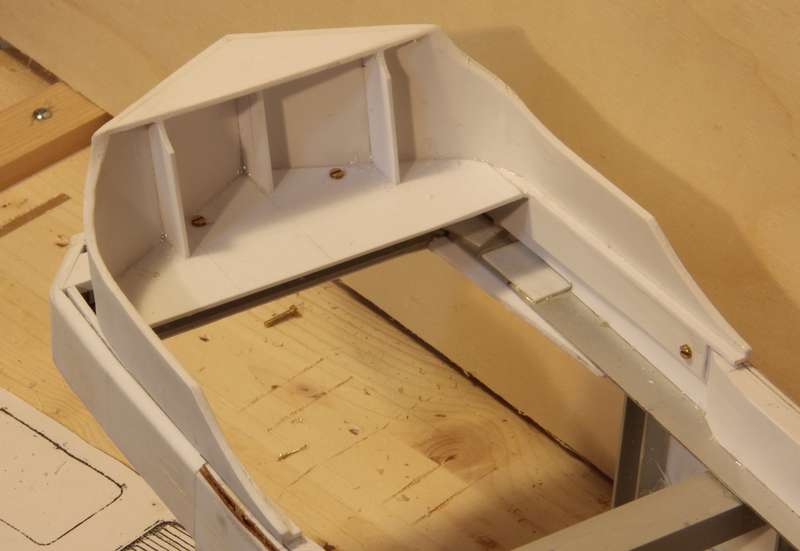

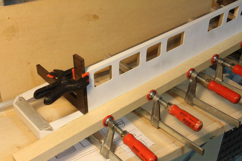

Jetzt wird mit vereinten Kräften die Seitenwand endgültig mit dem Rahmen verklebt. Damit sieht der Kasten schon wieder etwas mehr nach Lokomotive aus.
2016_September_2_3_ (Trambahner)
2016_September_2_4a_ (Trambahner)
Insgesamt hat die Fertigung bei diesen Teilen das erste Mal die Sache mit „Theorie & Praxis“ real erlebt und entsprechend Lehrgeld bezahlt. Aber man lernt ja nie aus und wächst mit den Aufgaben…

Nicht nur aus Interesse an diesem schönen Vorbild, sondern auch um etwas zu lernen, erlaube ich mir die Frage, warum du 2x 0.5mm Polystyrol, 2x 0.4mm Flugzeugsperrholz, 2x 0.5mm Polystyrol gewählt hast.
Wären 1mm/0,8mm/1mm Dicken nicht einfacher zu verarbeiten gewesen. Ich nehme an, du hast/hattest deine Gründe ...
Eine weitere Frage betrifft die "Verformungen". Ist die Ursache in ebendiesem Materialmix von Sperrholz und Polystyrol (Feuchtigkeit/Temperatur) zu suchen?

ich erlaube mir, hier dazwischen zu funken. Der Materialmix von Kunststoff und Holz ist nicht ideal, da beide einen total unterschiedlichen Ausdehnungskoeffizient aufweisen! Schon nur unterschiedliche Kunststoffe, zB. ABS und Polystyrol, sind problematisch.

Ja man lernt nie aus. ich dachte der Kern aus Sperrholz gibt etwas mehr Stabilität, falsch gedacht.
Ich ich warte jetzt mal ab wie sich die Sache weiterentwickelt und werde mir dann überlegen eventuell neue Seitenwände herzustellen.
Die Aufteilung der Plattendicken kam so zustande:
Von aussen: 0.5mm Seitenwand Gesamthöhe inkl Wasserrinne, dann 0.5mm Seite ohne Wasserrinne (zusammen 1mm Wandstärke bei den Fensterausschnitten) 2x 0.4mm Sperrholz war halt gerade da... und die 2x 0.5 auf der Innenseite weil ich so etwas im Hinterkopf hatte von: immer symetrisch aufbauen...

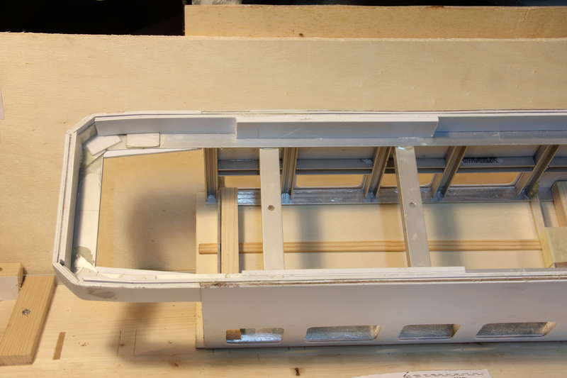

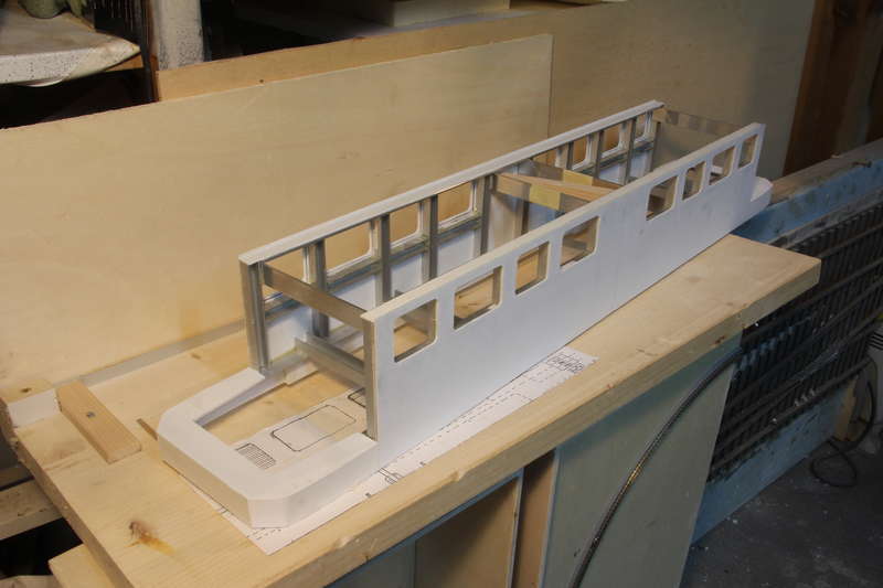

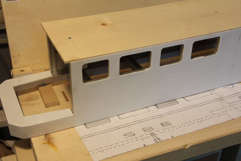

Nach harten internen Verhandlungen hat die Geschäftsleitung bechlossen mit den bestehenden Seitenwänden weiter zu arbeiten. Notfalls könne man diese später immer noch ersetzen, wenn auch mit erheblichem Aufwand. In den letzten Tagen und Wochen sind die Teile jedoch stabil geblieben.
Beide Seiten sind mit dem Rahmen verbunden und geben dem Lokkasten wieder etwas mehr Dreidimensionalität. Um auch an der Dachkante die Masshaltigkeit der Lokbreite sicher zu stellen, hat die SLM geplant Alu Querstreben einzuziehen. Das wurde in der Fertigung in der Zwischenzeit auch erledigt, und nun haben wir einen stabilen, masshaltigen Lokkasten vor uns.
2016_Oktober_Baubilder_2_ (Trambahner)
Halt, stop noch nicht ganz…
Die Unterkante muss zuerst auch noch auf Mass gebracht und entsprechend gleichmässig gerade werden.
Im Bereich der Drehgestelle erhält die Unterkante noch ein paar Verstärkungen. Diese sind auch beim Vorbild ungefähr so vorhanden. Immer unter Berücksichtigung des Drehgestell-Ausschlages hat die Fertigung einzelne PS-Streifen angebracht. Das ist nötig weil sich später hier der gesamte Lokkasten auf die Drehgestelle abstützen wird und einige Teile dafür angebracht werden müssen.
2016_Oktober_Baubilder_4_ (Trambahner)
Da ja mit den Seitenwänden und den integrierten Stossbalken die untere Kante rundherum fertig ist, werden hier gerade mit einem geraden Anschlag und der Proxxon Oberfräse die Unebenheiten und Leimrückstände an der Unterkante beseitigt. Da die Fertigung dafür etwas gerades, langes, Widerstandsfähiges benötigt wurde der nächste Baumarkt durchstöbert und diese Metallschiene gefunden.

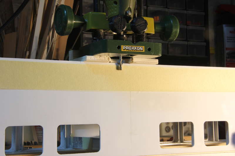

Danach ist es Zeit für etwas Kosmetik.

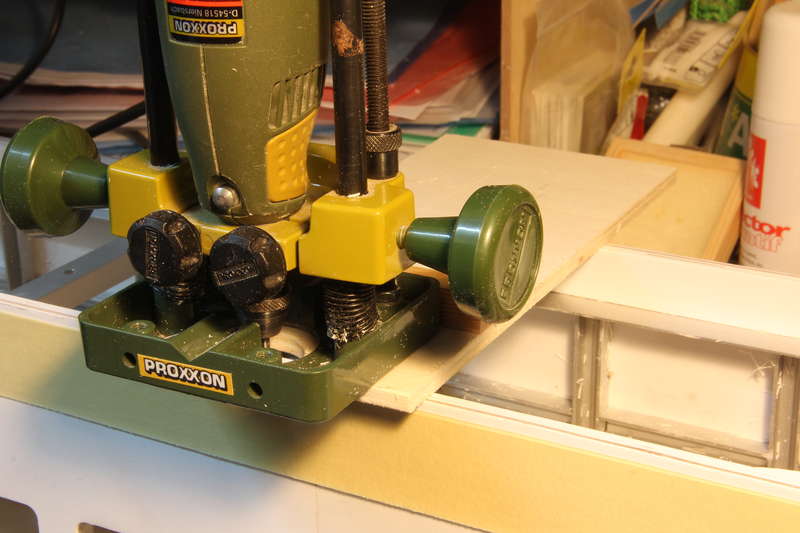

Der Kasten ist unten abgerundet. Im Modell passt ein 3.2mm Radiusfräser perfekt.
Also wird wieder der Oberfräsenaufsatz bemüht. Auf einem Brettchen als Auflage wird der Fräser den Seiten entlang geführt. Aber Vorsicht, Die Pufferbohle bleibt eckig, sonst passt das mit den Puffern nicht mehr.
2016_Oktober_1_6_ (Trambahner)
2016_Oktober_1_7_ (Trambahner)
Das Klebband auf der Kastenseite soll die PS-Wand vor zuviel Wärme und entsprechender Schmelzung sichern. Schnell rotierende Anlaufzapfen und PS vertragen sich bekanntlich eher schlecht.

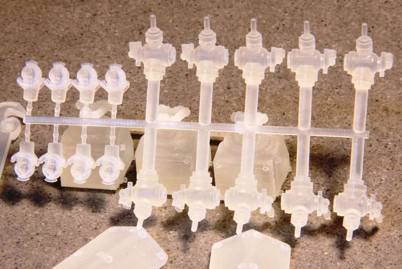

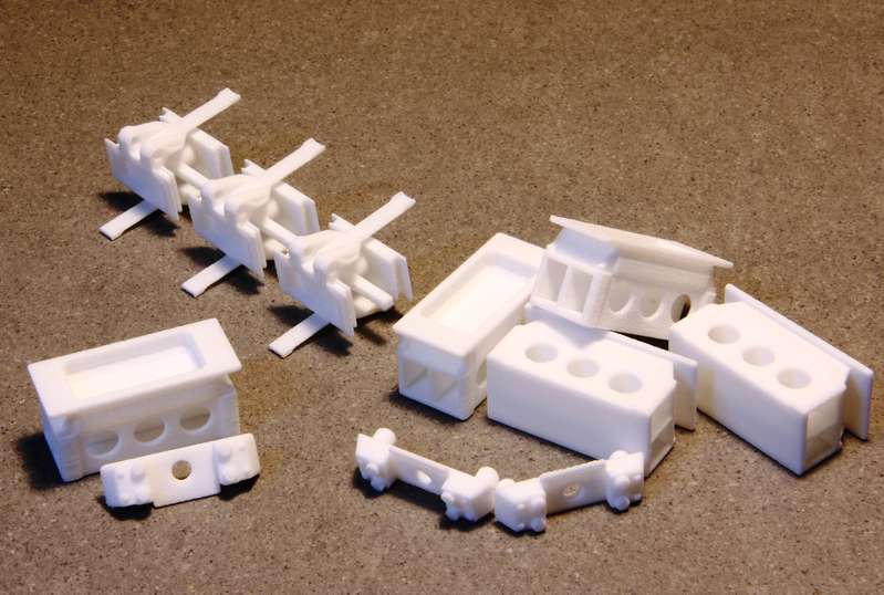

Der Hauptzulieferer verschiedener Zukaufsteile hatte in den letzten Tagen diverse von Übersee inspirierte Rabattaktionen durchgeführt. Preisnachlässe von bis zu 25% haben auch die SLM motiviert mehrere benötigte Teile zu besorgen.
Neben den schon bekannten Drehgestellrahmen, Radsternen, Bremsbacken und –gestänge sowie Puffern sind auch diverse neu entwickelte Teile aus dem 3D-Drucker gefallen. Auf dem ersten Bild erkennt man die Halterungen für die Blattfedern der Kastenabstützung (das komische Teil mit den 3 Löchern) das entsprechende Gegenstück am Lokkasten (oben links noch am Baum) sowie die optischen Halter für die Querbalken an der Kastenunterkante (Im Vordergrund)

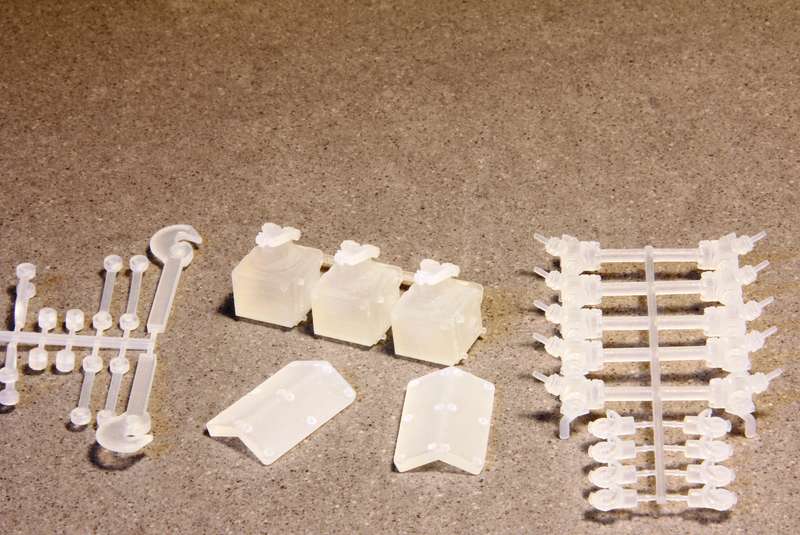

Zudem wurden noch diverse weitere Anbauteile geordert. Von links nach rechts: Prototyp der Schraubenkupplung, Steckdosen für die Heizleitung sowie ganz rechts die Luftabsperrhähne und Schlauchkupplungen. Momentan ist das alles noch in relativ sprödem Kunststoff. Die Schraubenkupplungen gehen ganz bestimmt noch zum Giesser, bei den Absperrhähnen und den Schlauchkupplungen ist die Entscheidung noch nicht gefallen.
2016_November_1_4_ (Trambahner)
Hier die Teile für die Schläuche noch ein wenig genauer. Die Schlauchkupplungen sind so nicht kuppelbar, das wäre dann doch etwas zuviel des Guten, es werden jedoch in den vorbereiteten löchern kleine 2mm Rundmagnete eingeklebt um die Schläuche miteinander zu kuppeln.
2016_November_1_5_ (Trambahner)
Die Schläuche werden wohl aus Schrumpfschlauch oder Litzenummantelungen entstehen.

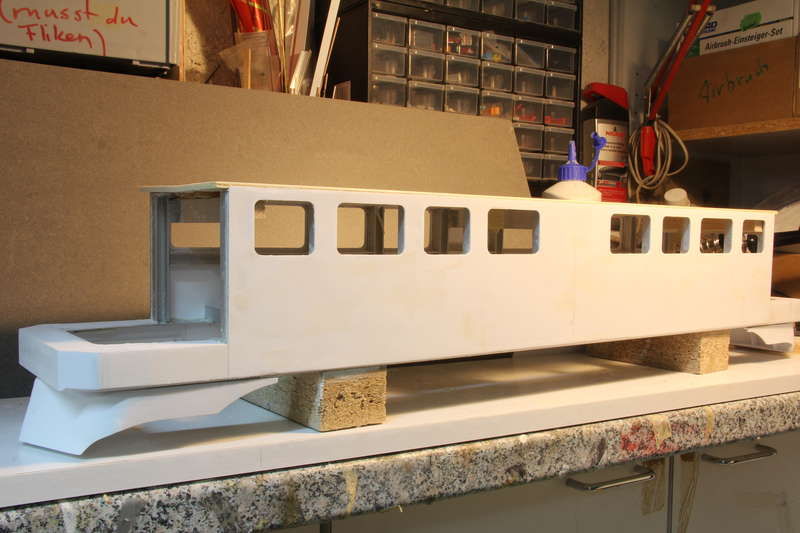

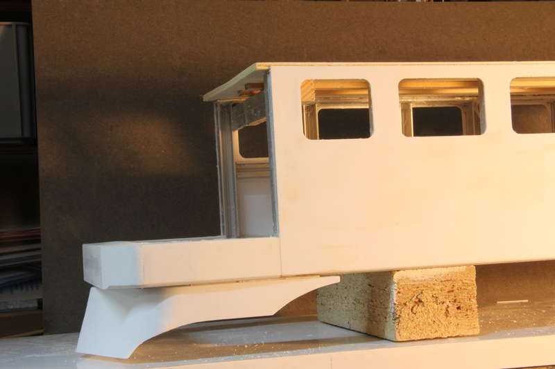

Hallo Ric und alle anderen Interessierten
Ich habe den Kasten mit dem 3.2mm Radius unten tatsächlich werder fotografiert noch geszeigt.
Hier nun die, zugegeben nicht überragenden, Bilder.
Das mit den weissen Flächen ist halt immer sch... zum fotografieren.

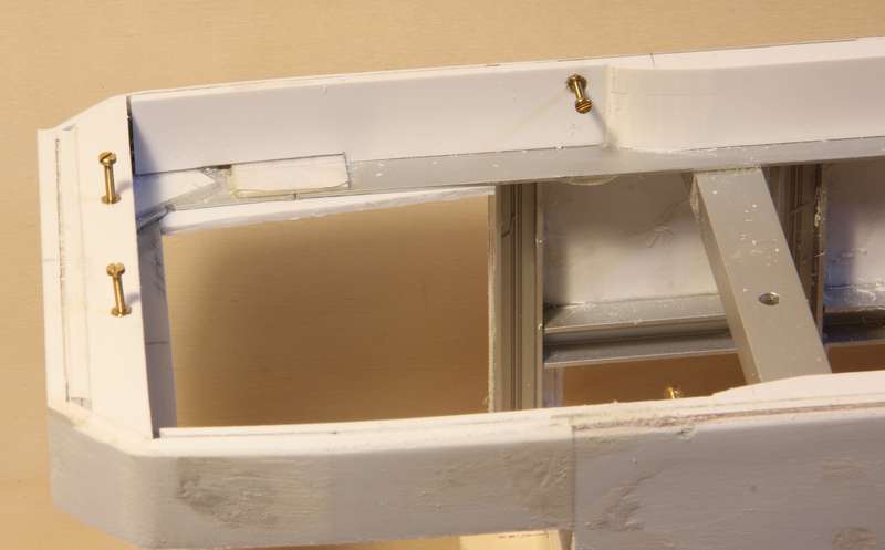

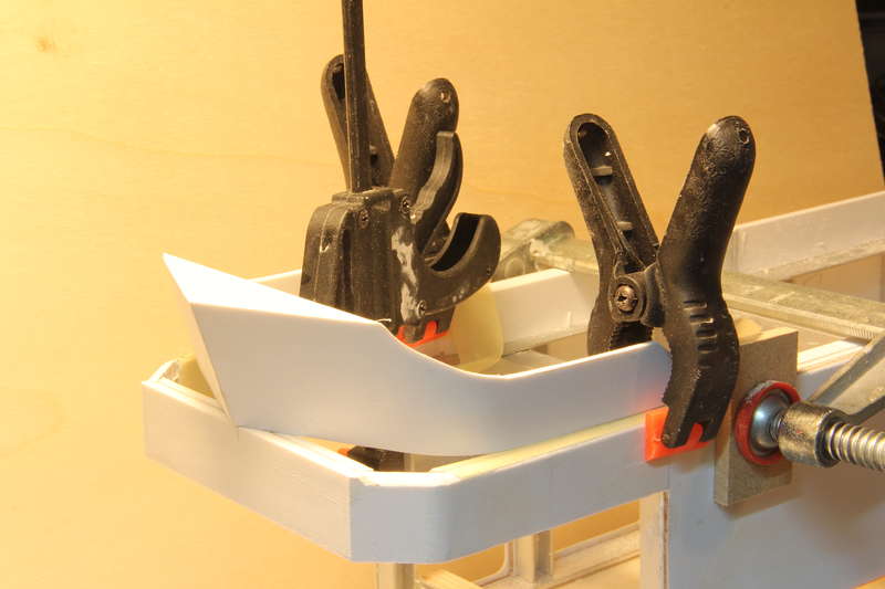

Daraufhin werden zuerst einmal die Schneeräumer eingepasst. Als Abstandhalter dienen 0.5 mm PS Reste, welche die Räumer auf Abstand zum Rahmen halten. Zusätzlich sorgt ein senkrecht aufgeleimter
1mm PS-Streifen für die seitliche Führung. Der ganze Schneeräumer wird mit vier MS-Schrauben am Lokkasten befestigt. Dabei dient eine eingeleimte Mutter als „Gewindeersatz“ Die Planungsabteilung glaubt nämlich nicht, dass es stabilitätsmässig reicht einfach nur ein Gewinde in das PS zu schneiden. Dieser Vorgang wird denke ich später noch des Öfteren angewendet.

Die Schneeräumer werden nochmals ein paar Mal abmontiert werden müssen, da auf je einer Seite noch ein Ausschnitt für einen Führerstandstritt eingepasst werden muss sowie diverse Details noch nachgebildet werden sollten.
