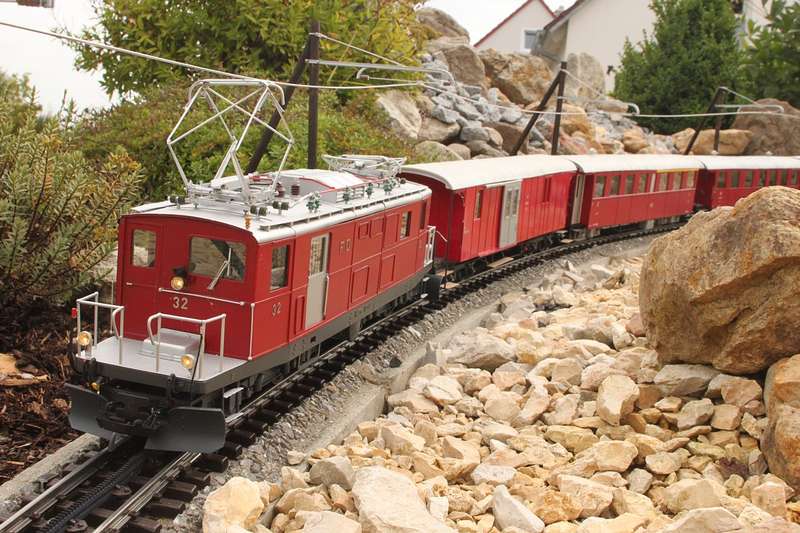

Für die Beleuchtung wollte ich diesmal LED anwenden, ausgewählt habe ich den gleichen Typ wie für die Führerhausbeleuchtung der BVZ HGm 75:
https://www.amazon.de/SMD-0805-Warmwei% ... mwei%C3%9F
Das Problem dabei: Die Dinger sind wirklich winzig für einen mittelgrobmotorisch veranlagten Menschen wie mich kaum handelbar. Für das Anlöten der Mikrolitzen hilft da nur nur eine Lötpinzette, dann die Litze anhalten, mit dem Lötkolben kurz draufbraten und hoffen das die Litze verbunden, die Led aber nicht geschmolzen ist........mit 50% Ausschluss muss ich rechnen :roll:
Als Vorwiderstand verwende ich bei 24V Gleisspannung 2KOhm.
Aber das Ergebnis ist die Mühe wert:
HGe32_14 (furkabahn)
Viele Grüsse
Joachim

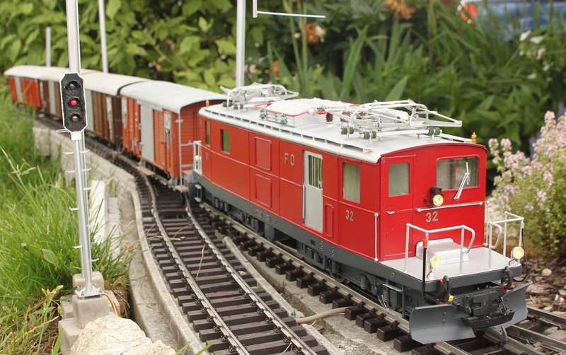

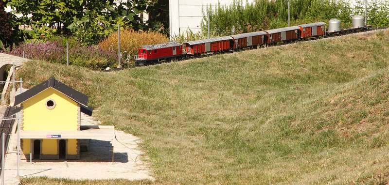

am Wochenende zieht die HGe gerne den Gepäckzug:
HGe32_15 (furkabahn)
Es zeigen sich weitere Details, wie Ätzbeschriftung am Rahmen, Bremsschläuche, Kupplungen und farblich abgesetze elektrische Anschlüsse und Leitungen.
Aussen ist die Lokomotive damit komplett und es kann die Inneneinrichtung der Führerstände folgen.

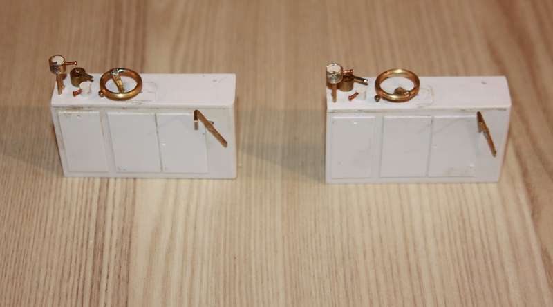

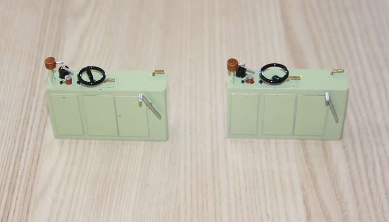

Barhocker hat es in der FO HGe zwar keine dafür aber solches Spielzeug:
HGe32_16 (furkabahn)
HGe32_17 (furkabahn)
HGe32_18 (furkabahn)

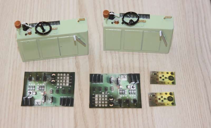

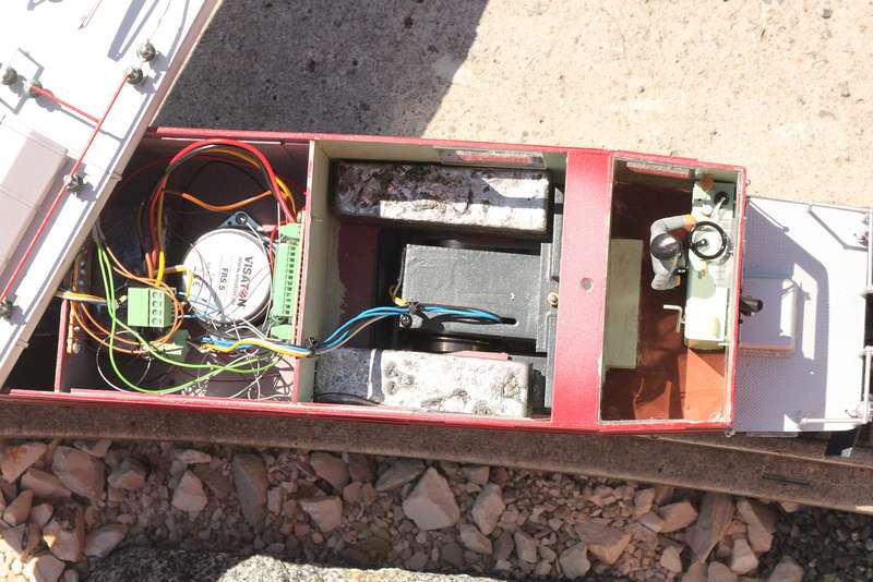

Was ich euch noch nicht gezeigt habe ist die Verteilung der Technik:
HGe32_19 (furkabahn)

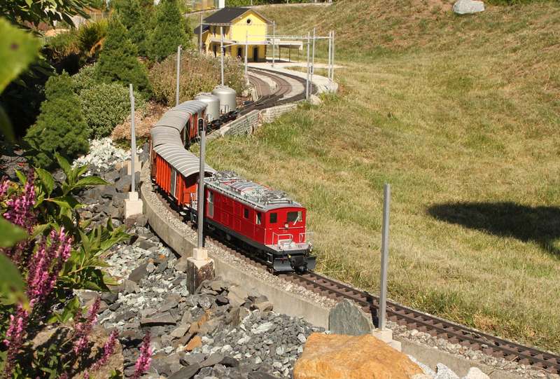

Damit ist die HGeI nun endgültig fertig und darf ihre Runden ziehen:
HGe32_20 (furkabahn)
HGe32_21 (furkabahn)
