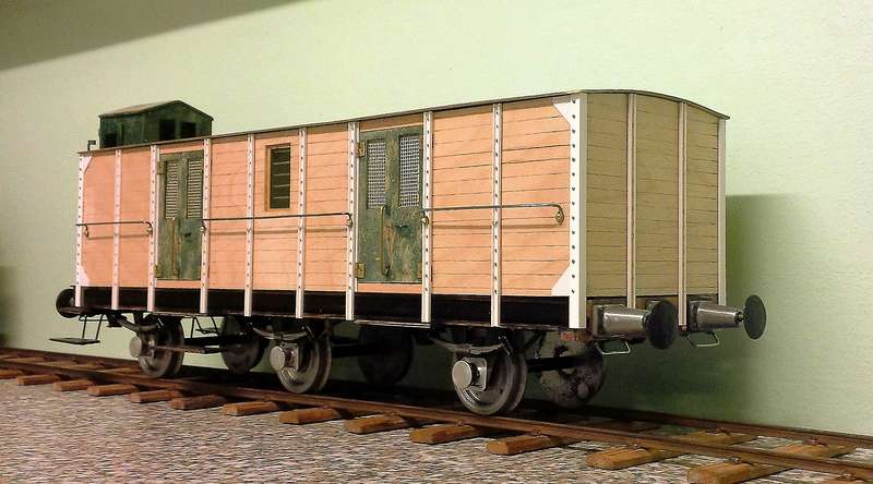

Guten Abend,
es geht bei mir voran und hier nun der aktuelle Stand:
- Das Bremserhaus ist restauriert, ein bisschen Supern kommt noch
- Die alten Türen sind restauriert und eingepasst, sie sind doppelwandig ausgeführt
- Die Glasscheiben habe ich gereinigt und an den Kanten gerschliffen
- Eine Pufferbohle musste begradigt werden, der alte Aufbau war dort ebenfalls schief
- Die ersten Verstrebungen inkl. Verschraubung (Stecknadelköpfe aus dem Schneiderbedarf !!!) sind angebracht
- Zum Bohren der U-Profile habe ich mir eine Bohrschablone anfertigt
- Das Fahrwerk ist entlackt und teilweise gesupert (Fotos gibt es das nächste mal)
Olaf

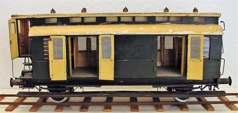

Guten Abend,
heute geht es nach einer längeren Pause wieder weiter. Ich habe in der Zwischenzeit an meiner Spur 0 Anlage
weitergebaut und leider war auch meine Kamera defekt, aber nun gibt es Ersatz.
Aktuell habe ich mir nun den preuß. Bahnpostwagen Post-b/8,5 1908 vorgenommen:
- Der Wagen wurde nahezu vollständig zerlegt, entlackt und repariert (überwiegend mit Sekundenkleber !!)
- Die Fenster- und Türöffnungen auf Form feingefeilt
- Das Oberlicht habe ich von innen deutlich verstärkt, die Glühbirnenfassungen wurden entfernt
- Die fehlende Tür wurde aus 0,2 mm Messingblech nachgebaut
- Alle alten Türen wurden nach dem Entlacken mit Aceton sandgestrahlt
Die Beschreibung zum Fahrgestell folgt noch.
