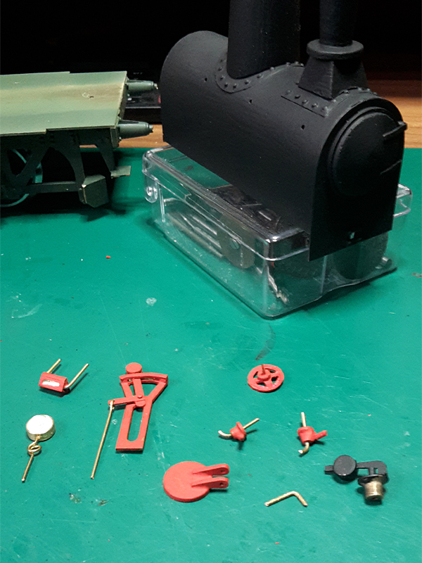

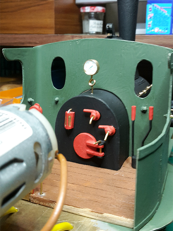

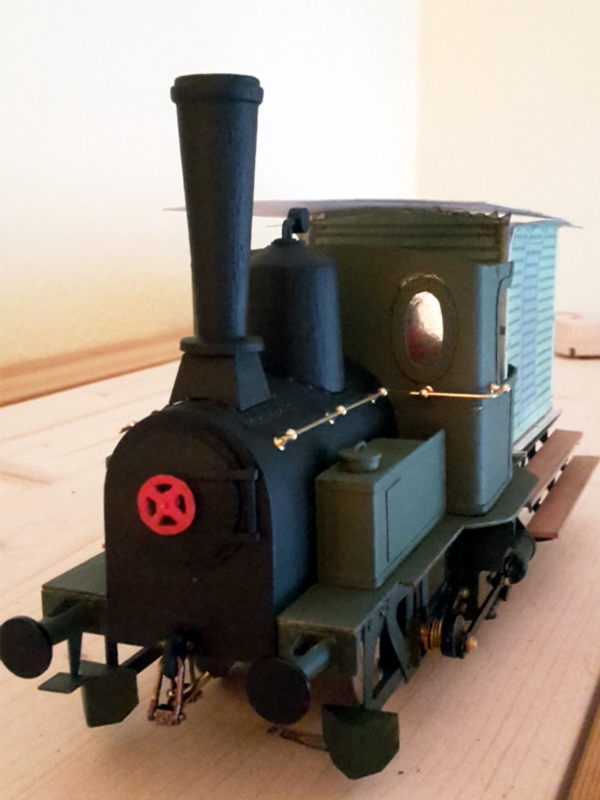

Nach einer sehr langen Bastelpause will ich mal ein paar Bilder von meiner " Baustelle" zeigen.
Bild2 (Rohl)
Bild3 (Rohl)
Bild5 (Rohl)
Bild7 (Rohl)

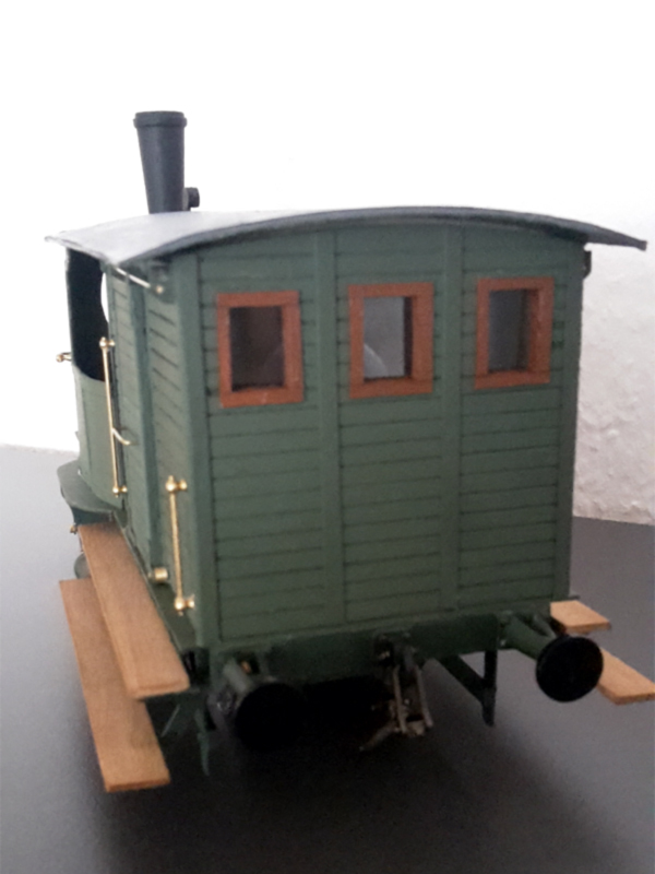

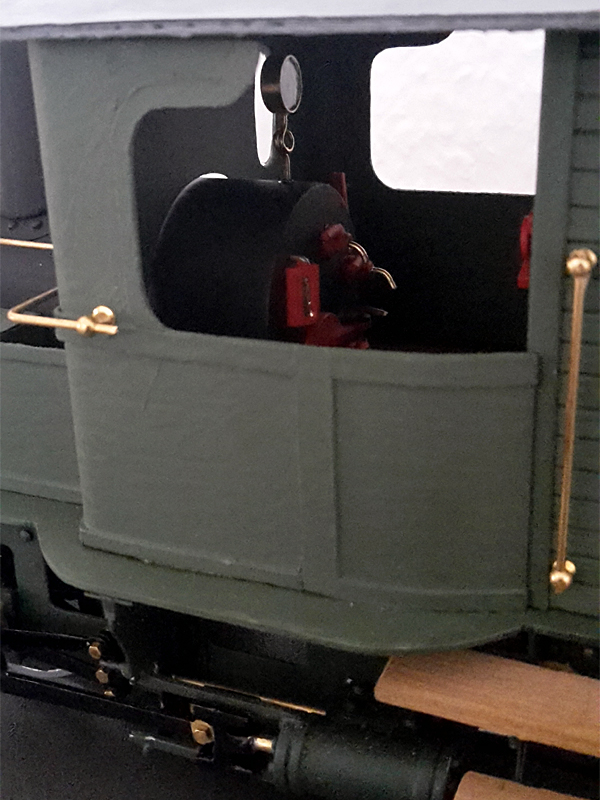

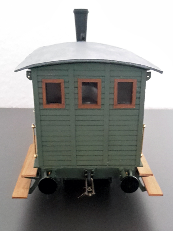

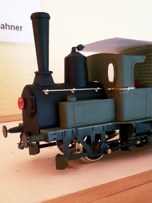

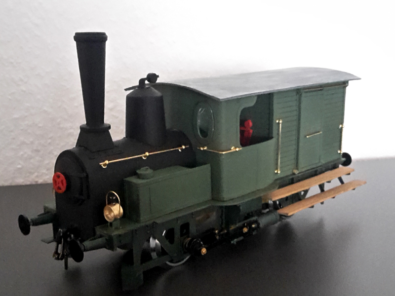

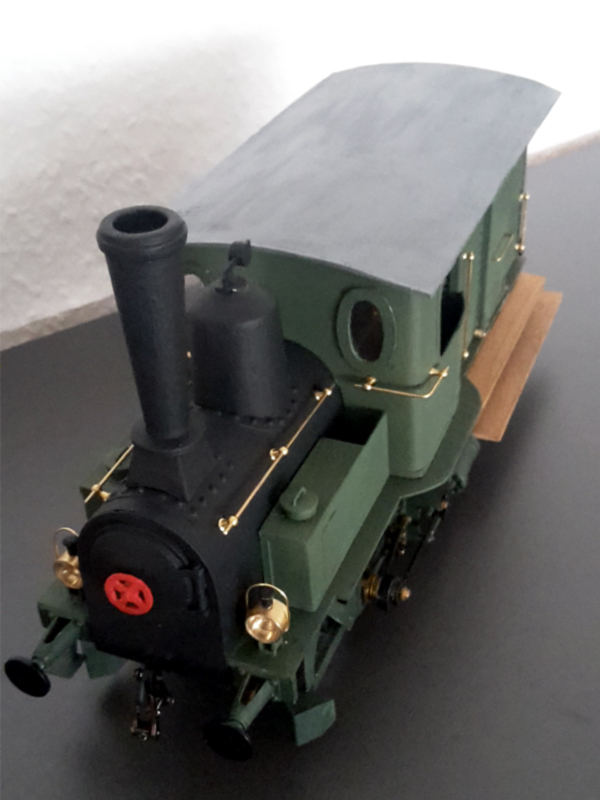

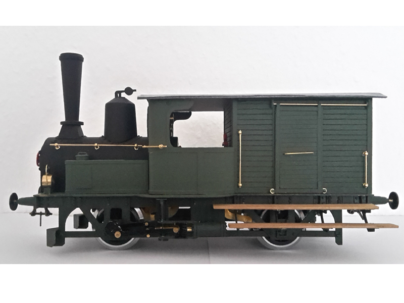

Heute möchte ich euch Bilder von der fertigen Lok zeigen :
1 (Rohl)
11 (Rohl)
4 (Rohl)
6 (Rohl)
8 (Rohl)
9 (Rohl)

Roland,
ein interessantes Vorbild .Auch die Umsetzung ist gelungen.
Danke fürs Zeigen.
Ich denke, es war das Erstlingswerk und da hat man viel
Probleme, die es zu lösen gilt.
Aber der Weg ist beschritten und das nächste Werk wird
dann noch detaillierter.
