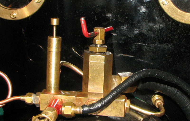

das war nicht der Regler, sondern der Knopf vom Pfeifenventil. Da machen sich Handschuhe doch ganz gut, um die Fingerchen zu schützen, aber woher soll ein Uhrmacher und Oldi-Schrauber (seine IFA-F8 sind einfach nur schön und fahren auch so) das wissen.
So sieht der Dampfverteiler aus. Ganz links ist das Manometer angeschlossen, dann kommt das Pfeifenventil, rechts daneben der Schraub-Regler und vorne das Anstellventil für den Hilfsbläser.
Das Sicherheitsventil hat bei einem Kesseldruck von 75 psi angesprochen und wegen der Beheizung mit einem 60 kW-Lötbrenner (Gasdurchsatz 5 kg PROPANGAS/h) doch etwas zu tun, um den Dampf losszuwerden. Um eine vergleichbare Wärmemenge mit Kohle in den Kessel einzubringen müssten etwa 7,5 kg gute Steinkohle verfeuert werden und das ist bei der kleinen Feuerbüchse doch eher schwierig und setzt großes Können beim Personal voraus.
Die neu eingebaute Zylinderentwässerung mit zentralem Betätigungsventil und zentralem Abgang nach vorn (dem Spardiktat des Auftraggebers geschuldet) funktioniert ganz prima. Die Loks nach RUBY Mk.1 Plans haben nur einen Kükenhahn unten am T-Stück unter dem Standrohr, so dass Kondensat aus den Zylindern dort ablaufen kann - aber nicht muss. Die Zylinder selber haben keine Entwässerung und so kann es denn vorkommen, dass da prima Rostnarben entstehen, wenn die Zylinderschmierung etwas kurz kommt.
Ein Blick in den Führerstand. Das Feuergeschränk wird nun durch zwei schwenkbare Blechzungen aus 2 mm-V2A-Blech in der Feuerbüchse gehalten und gleichzeitig gegen Verdrehen gesichert. Als die Lok zu mir kam, wurde das mit einem Überfall erledigt, der hinter den Ventilkörper des linken Speiseventils griff. Eine sehr "sicherheitsbewußte" Lösung, die sich bei näherem Hinsehen als sehr marode erwies - es musste ein neuer Ventilkörper angefertigt werden. Rechts neben dem Kessel ist das neue Bypass-Ventil zu erkennen und rechts in der Pufferbohle die "Steckdose" für die Wasserleitung vom Tender zur Lok

wie es beim konkreten Kessel aussieht, kann ich nicht sagen, weil der wegen der Bauweise nicht einsehbar ist. Im Plan ist ein 3 1/2" langes Dampfsammelrohr mit acht Bohrungen 1/8" am oberen Scheitel über der Feuerbüchse vorgesehen Der Kessel hat keinen Dampfdom, weshalb es bei forcierter Kohlefeuerung mit Antrazith duchaus zu einer feuchten Aussprache - Wasserreißen - kommen kann. Ich habe dazu mit Alex Probyn telefoniert und er meinte, dass die Feuerung des Marine-Kessels sowieso etwas anspruchsvoll sei, mit "welsh steam coal" (langflammige Kohle) aber gut möglich wäre.
Die Feuerbüchse ist wie der Kessel auch konisch und hat folgende Maße:
- Durchmesser hinten - 4 1/4" (~ 108 mm),
- Durchmesser vorn - 3 1/4" (~ 83 mm),
- Länge innen - 5" (127 mm),
- Länge der Roststäbe - 4 1/4" (~ 108 mm).
