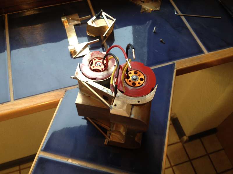

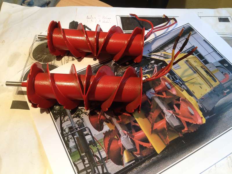

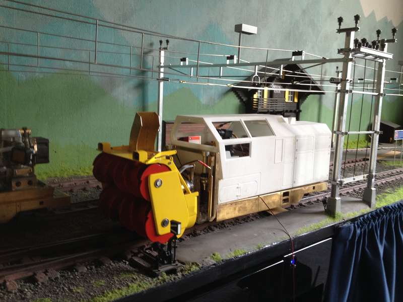

das Räumwerk macht Fortschritte, die gedruckten Walzen habe ich vorsichtig überdreht und Passungen für die Aussenläufer gedreht. Das kleinere Rad hatte zuerst einen fürchterlichen Schlag und zeigt doch die Grenzen dieser neuen Technik auf. Schlußendlich habe ich neue Außenscheiben aus Messing angefertigt.
Das Große hatte einen Schlag von etwa 0.8 mm
Um sicher auch Eis wirklich wegfräsen zu können, sind auf den Walzen sehr scharfe Schneiden eingeschliffen worden. Nach dem Verschleifen und Verputzen sind die Walzen auf einer modifiziertem Propellerwuchtgerät feingewuchtet worden:
Xrotmt Räumwerk auswuchten (ottmar)
Die Außenläufer habe ich schlicht mit Schraubensicherungslack eingeklebt, Seitenspiel wird auf 0,9 mm eingestellt.
Xrotmt Räumwerk Antrieb (ottmar)
und anschließend rot grundiert.
Viele Grüße Ottmar
ottmar
Beiträge: 1056
Wohnort: Schwelm
Re: RhB Xrotmt 95403
Beitrag von ottmar »
die Feiertage waren erfolgreich :-)

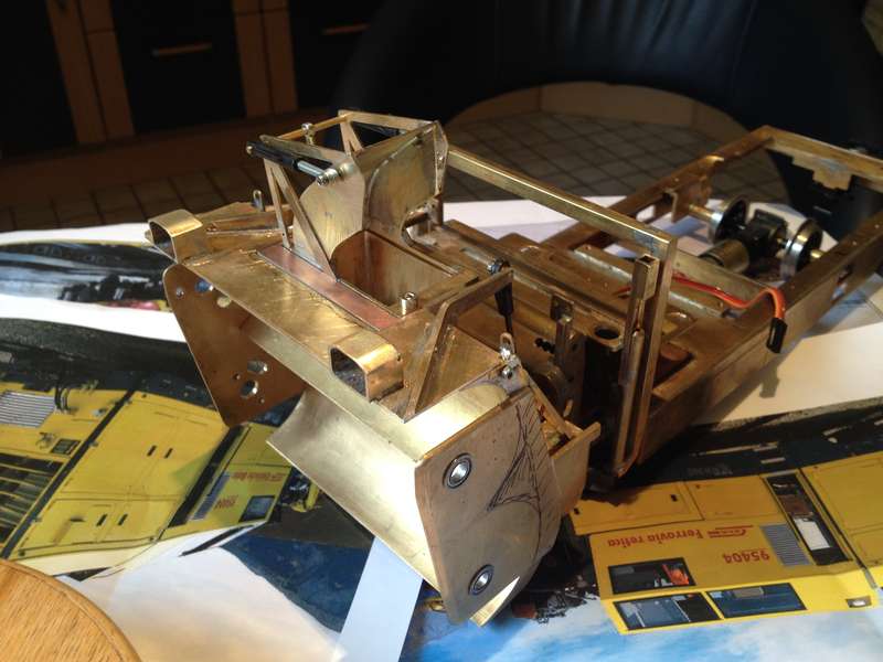

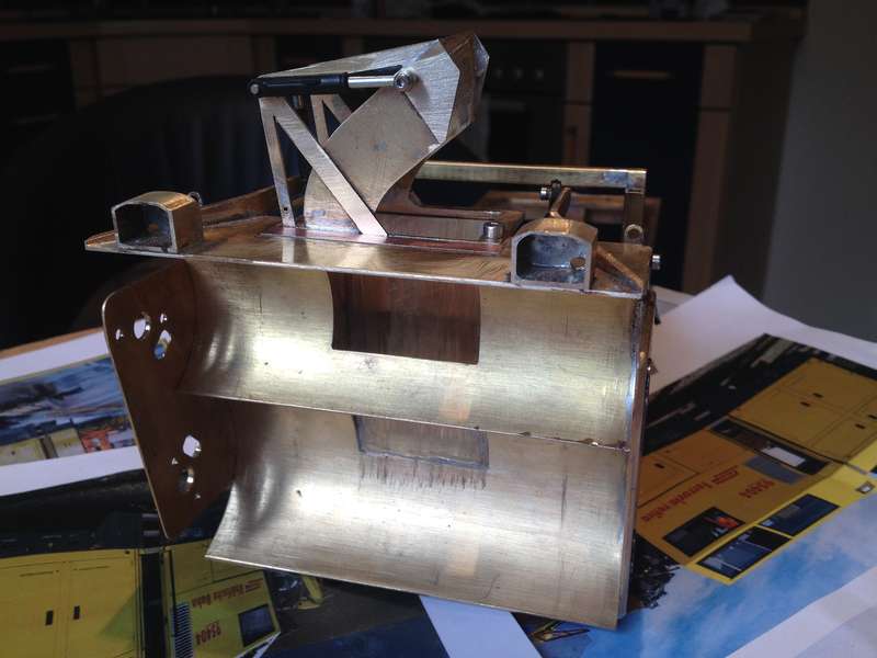

Das Räumwerk ist mechanisch soweit fertig und bereit für einen ersten Testlauf. Nächste Woche soll es schneien...

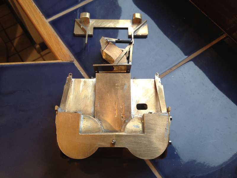

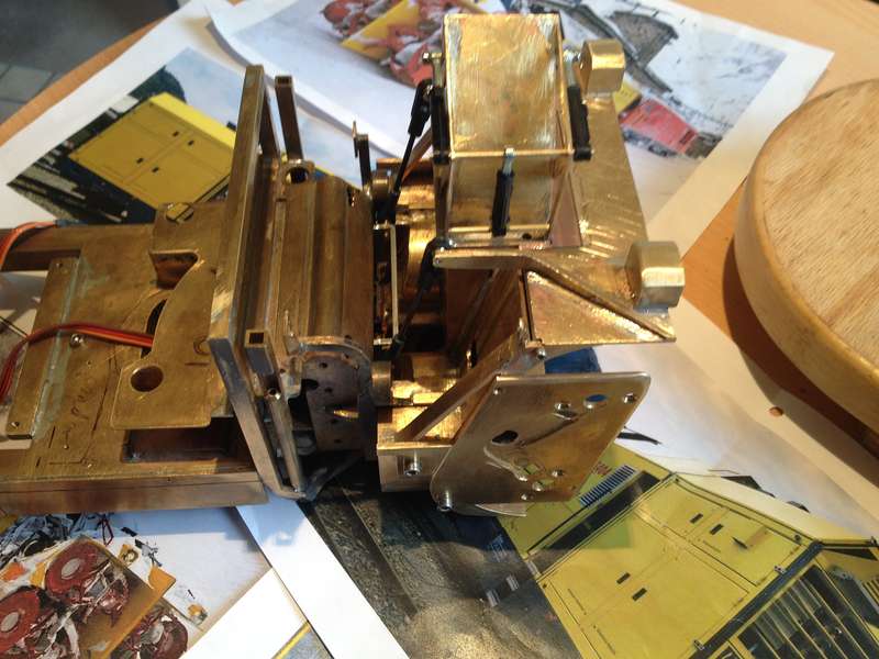

Das Räumwerk wird nur mit einer einzigen zentralen Schraube an der Schleuder festgeschraubt. Wie im Vorbild über nehmen stabile Profile die obere Halterung.
RhB Xrotmt Räumwerk hinten 04 (ottmar)
In den Ansichten links und rechts kann man einmal die nötigen Kompromisse für die echte Funktion sehen und oben die Hydraulik Attrappen für den Auswurf. Im Modell ist der Auswurf nur durch umgekehrtes Aufschrauben in der Richtung veränderbar.
Wie im Vorbild kann die obere Klappe in der Stellung geändert werden. Im Modell übernimmt dies ein Robot-Servo.
RhB Xrotmt Räumwerk links 02 (ottmar)
Wenn das Loslager abschraubt kann man gut die Außenläufer Drehstrom Motore in den Walzen erkennen.
RhB Xrotmt Räumwerk mit Motor 05 (ottmar)
RhB Xrotmt Räumwerk rechts 01 (ottmar)

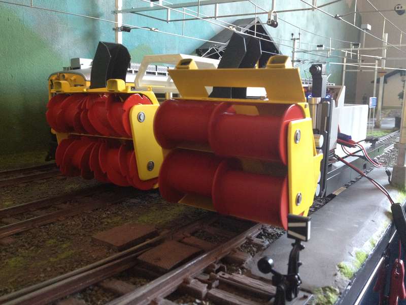

Bei der Frontansicht wird das simple Funktionsprinzip erkennbar. Im Modell wird der Schnee einfach nur zentral ohne Umlenkung ausgeworfen. Anderenfalls würde sie nur bei Nassschnee verstopfen.
Das Vorbild benutzt auf jeder Seite (also zweimal) insgesamt drei Schleuderantriebe die hydraulisch betrieben werden. Außerdem ist das Räumwerk ausfahrbar. Im Modell ist das mechanisch stabil nicht umsetzbar.
Im Winter und echtem Schnee kann eine Schleuder nicht robust genug sein, alles andere bricht früher oder später ab. Oder Steinchen oder Hölzchen geben der Schleuder dann den Rest.
RhB Xrotmt Räumwerk vorne 03 (ottmar)
Im Modell sind es zwei Drehstrommotore mit real 60 Watt Leistung, wird im Display auf dem Führerstand und via Telemetrie in Echtzeit angezeigt. Inputleistung multipliziert mit einem Korrekturfaktor.
Wahrscheinlich kann ich die Leistung sogar zurücknehmen, weil das Zaugg Prinzip mit hervorragenden Wirkungsgraden aufwarten kann.
Leider ist die Schleuder bloß komplett lautlos (Wirkungsgrad sei dank) und damit völlig eindruckslos.
Irgendwie vermisse ich das Geheule der Beilhackschleudern.
Viele Grüße Ottmar

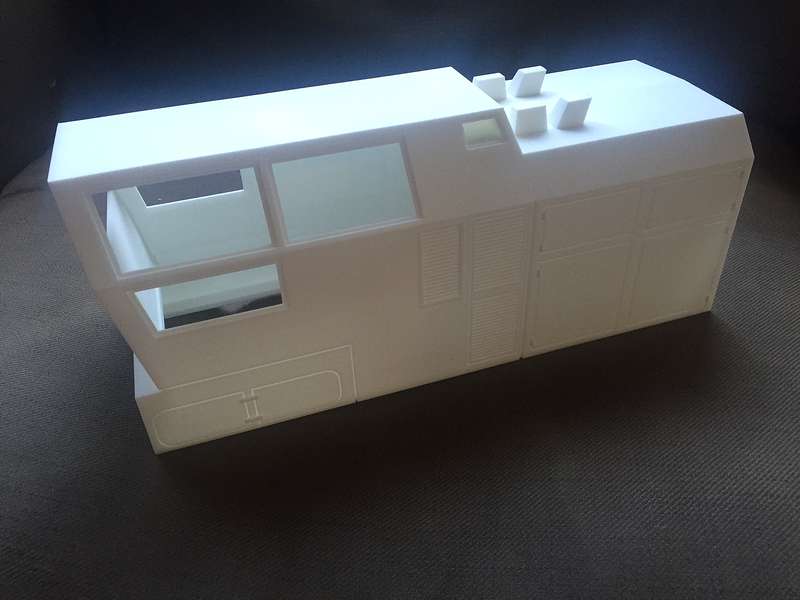

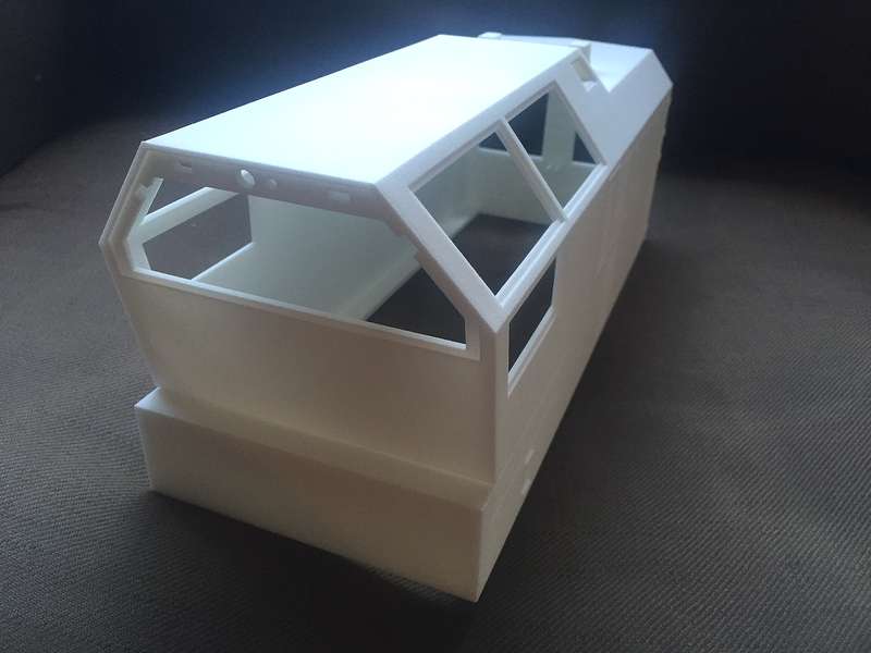

ich habe heute von Ed de Bruijn die ersten Fotos des Aufbaus bekommen.
Xrotmt Gehäuse 01 (ottmar)
Xrotmt Gehäuse 02 (ottmar)
Jetzt bekommt man langsam ein Gefühl dafür wie das "Raumschiff" hinterher aussehen wird.
An dieser Stelle noch mal vielen Dank an Ed!
Viele Grüße Ottmar

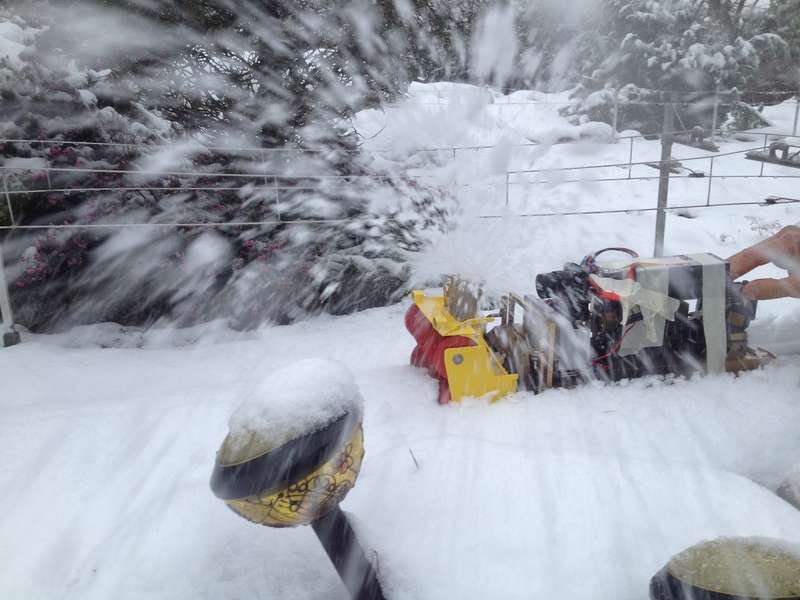

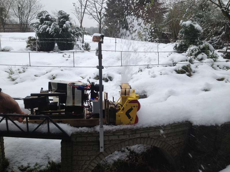

heute war für mich ein sehr spannender Nachmittag. Der erste Test einer Walzenschleuder, solche Momente entscheiden für sein oder nicht eines Funktionsmodell.
Zuerst die Startbedingungen, extrem nasser und pappiger Naßschnee - keine Beilhack würde das wirklich wegschaffen. Wahrscheinlich wäre es ein elendes vorwärts/rückwärts Geschiebe (Eine Leslie würde im Modell diesen Schnee nur gnadenlos zusammenschieben ohne auch nur ein Krümmel zubewegen).
Im Schnitt eine Schneehöhe von 6 cm über Gleis, anstatt des Diesels habe ich einen vorgewärmten LiPo Akku mit 5 Ah genommen. Außerdem habe ich von Hand geschoben um ein Gefühl für die nötigen Kräfte zu bekommen. Auch war noch aus Zeitgründen keine elektrische Kupplung eingelötet.
Xrotmt Erster Test 01 (ottmar)
Xrotmt Erster Test 02 (ottmar)
Das Räumwerk zeigt ein perfektes Räumergebnis. Probleme macht aber der Auswerfer, der den Schnee in die gewünschte Richtung lenken soll. Er ist vorbildgetreu abgewinkelt. Jedoch ist er Radius (33 mm) zu klein und neigt zum Verstopfen. Es wird daher ein neuer Auswerfer nötig werden: Stark vereinfacht und vorbildungetreu (ca. 80 mm Radius) - schade. Aber der Schnee ist eben 1:1.
Alles in allem übertrifft das Räumwerk selbst meine kühnsten Erwartungen, brauch bei 6 cm Pappschnee und etwa 3 km/h Modellgeschwindigkeit ca. 24 Watt Leistung. Auch die benötigte Schubkraft ist für das Gewicht eher als gering einzustufen und selbst ein LGB ABe 4/4 I müsste reichen.
So weit der erste Test :-)
Ich bin wirklich froh!
Viele Grüße Ottmar

Konstruktiv sind noch einige "Kleinigkeiten" erforderlich. Die Luft und Abgasführung wird keine Langeweile aufkommen lassen.
Ottmar

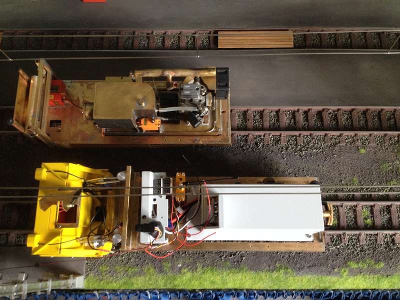

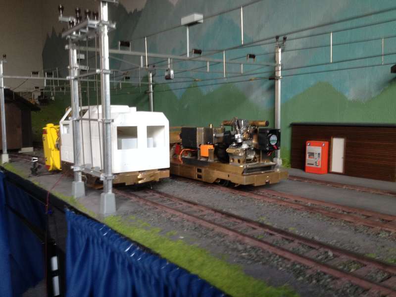

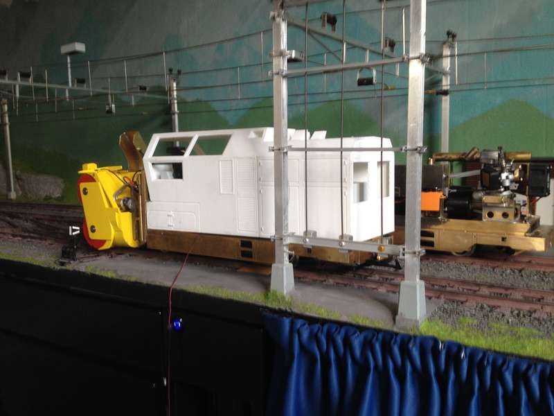

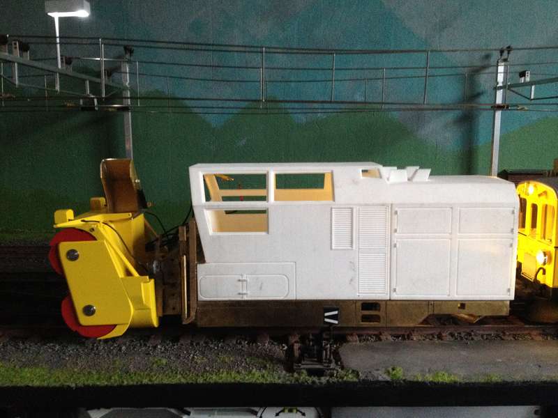

lange nichts im Forum zu dem Projekt gepostet, die Ursache war die zweite Schleuder. Ich bin überredet worden eine zweite zu bauen. Das Lastenheft unterscheidet sich etwas von meiner Schleuder. Die zweite hat statt einer Dieselgruppe einen vollisolierten Lipo Akku mit Temperaturkontrolle, sie bekommt die TV Übertragung und den Sound. Die Rahmen sind absolut identisch und würde also um eine Dieselgruppe nachrüstbar sein.
Zuerst die Bilder
Xrotmt beide Rohbau 01 (ottmar)
Xrotmt beide Rohbau 02 (ottmar)
Xrotmt beide Rohbau 03 (ottmar)
Xrotmt beide Rohbau 04 (ottmar)

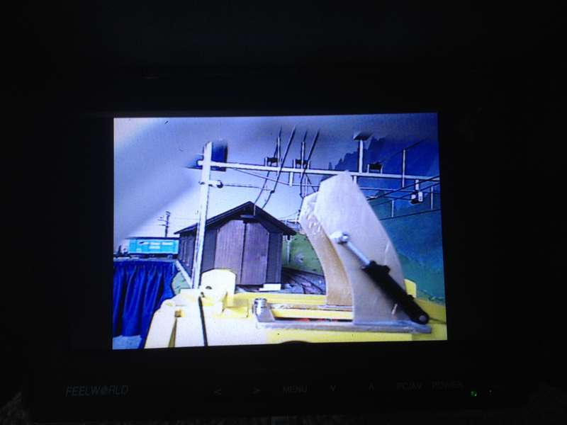

Xrotmt Bildübertragung (ottmar)
Das letzte Bild zeigt das FPV Bild aus der Perspektive des Schleuderführers. Leider mußte die Kamera ausgetauscht werden, weil sie schlicht nicht rein passte.
Das zweite Gehäuse von Ed ist schon in Produktion und auch die zweite Schleudereinheit liegt unter der Fräse.
Ottmar Görgen

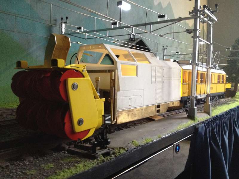

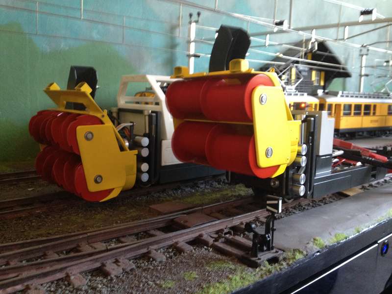

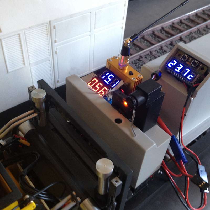

die beiden Räumwerke sind fertig und auch lackiert, die Elektrik ist bis auf das Verstauen der Kabel durch.
Xrotmt Räumwwerk fertig 01 (ottmar)
Die drei Anzeigen sind für die Spannung der Fremdversorgung ab Schublok, die aktuelle Ampere des Räumwerks und etwas weiter hinten die Temperatur des LiPo Stützakkus.
Xrotmt Räumwwerk fertig 02 (ottmar)
Xrotmt Räumwwerk fertig 03 (ottmar)
Beide Räumwerke sind etwas unterschiedlich konstruiert. Eins kann eine Klappenmechanik betätigen um mehr als 15 cm Schnee abzuräumen und das andere kann bis knapp unter der Oberleitung ausgefahren werden.
Jetzt fehlt noch ein Aufbau von Ed de Brujin und dann wären beide fertig.
