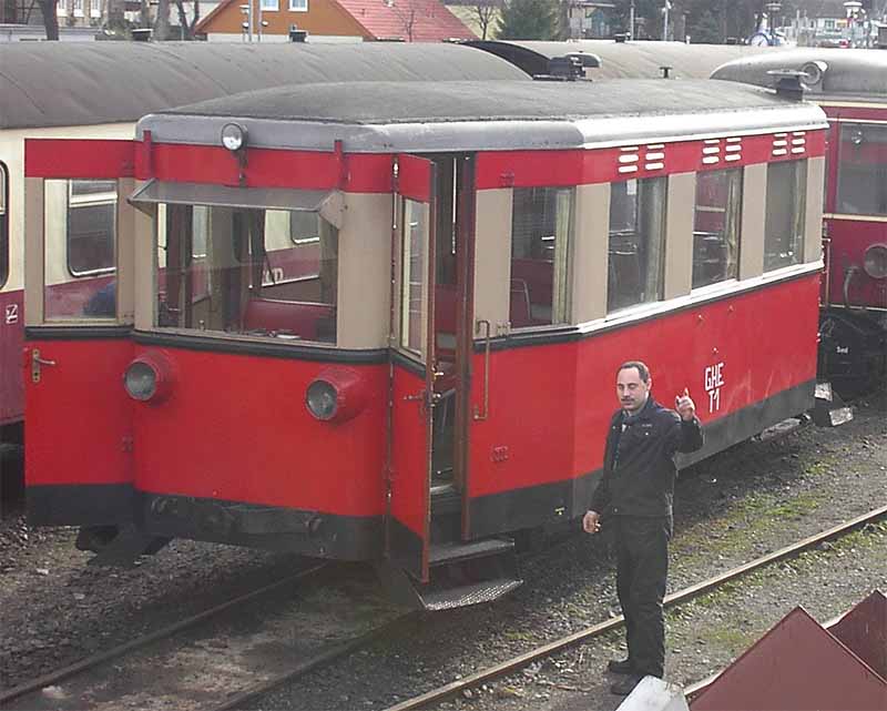

Dank Hans-Jürgens selbstlosen Einsatz, der der T1 auf die Strecke vor seinen Foto schob (andere machen das umgekehrt) haben wir nun wunderbare Fotos. Thomas macht gerade die Pläne fertig und ätzt dann den Wagenkasten. Denn stellen wir dann hier vor und haben auch die genauen Maße des Bodenblechs.

vor ca. 1.5 Wochen habe ich mich in Wernigerode auf einer Decke in den Schnee "geschmissen" :D und bin unter einen alten Güterwagen gekrochen, um die Drehgestelle zu fotografieren. Das war die Vorleistung, damit die Fachleute die im Thread phpBB2/viewtopic.php?t=1386&postdays=0& ... c&start=20 angedachten Drehgestelle fertigen können. Mittlerweile ist man da sehr schwer am Wirken und ich habe mich gefreut, dass ich mit Fotos etwas dazu beisteuern konnte und meine Arbeit auch einen Sinn gehabt hat.
Ähnlich ging es mir mit den Bildern für den GHE Triebwagen, wo ich auch Himmel und Hölle iund ein Pfund Kaffee in Bewegung gesetzt habe, um schnellstens die Fotos anzufertigen.
Nun würde mich aber auch zu dieser Aktion interessieren, ob es schon eine Resonanz darauf gibt. Vielleicht eine klitzlekleine Zeichnung......

ich denke, ich werde Dir auch eine CD mit den Bildern brennen und zusenden. Durch die entsprechende Perspektive kann man aus den Fotos Maße von Einzelheiten entnehmen. Übersichtszeichnungen zum Triebwagen gibt es ja. Fotos des Fahrzeuges von unten existieren auch. Das Dach ist etwas schwer zu fotografieren, da ich keine Leiter mit hatte. Aber das hier hilft bestimmt auch
Foto von A.Krause freundlicherweise zur Verfügung gestellt.
