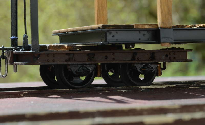

Hallo Volker, danke.
Nein, das ist ja kein Gemeckere. Meistens hast du ja Recht (leider :lol: ).
Mir hat eure Hilfe jedenfalls sehr genützt.
Eigentlich ist der Wagen jetzt fertig, ob ich das komplette Bremsgestänge
nachbilde,überlege ich noch.Es darf halt bei uns Live Steamern nicht zu empfindlich sein.....
Aber jetzt bin ich auf den Geschmack gekommen, nächstes Mal
werden die Gestelle selbst gefertigt,
ermutigte Grüße

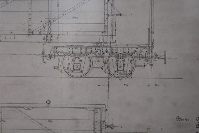

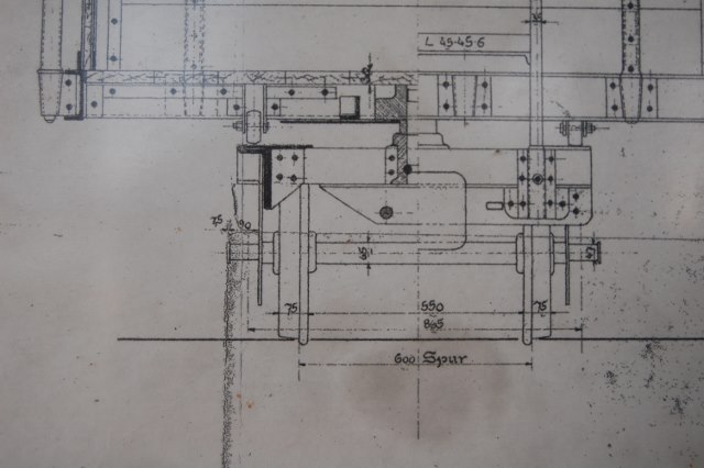

Mit den Bildern der Lorenkonstruktionen kannst du ja jetzt auch andere Varianten bauen. Es gibt, glaube ich, noch 3 weitere Konstruktionsbilder. Interesse?

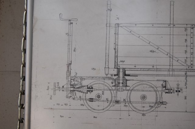

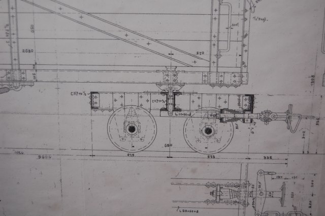

und wie versprochen noch 4 Bilder. Vielleicht kann jemand damit etwas anfangen.
01 (volkerS)
02 (volkerS)
04 (volkerS)
06 (volkerS)

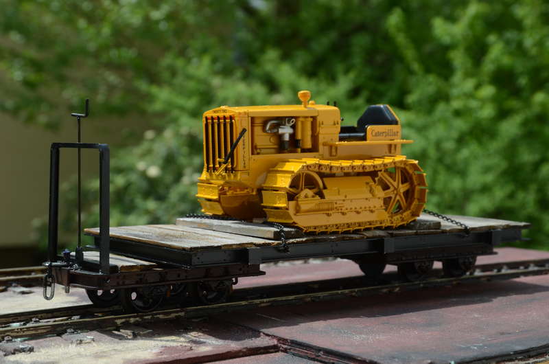

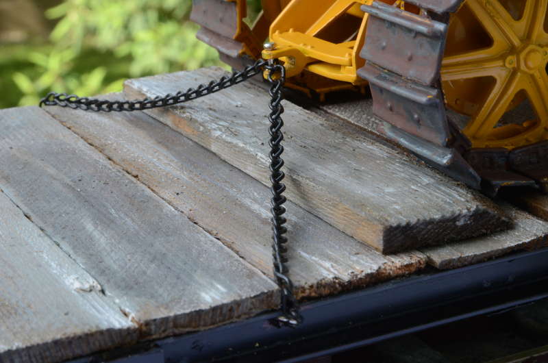

wieder zuhause,war der Norscot 1:16 caterpillar twenty two auch
angekommen.Ein schönes Modell,finde ich. Da kann ich auch mal mit dem
zu kleinen Maßstab leben.Also schnell noch ein paar Ösen für Ketten
angebracht. Die Bremsen des Rw sind beweglich, falls ich doch noch mal Lust habe,
die funktionierend zu machen.
( der caterpillar twenty two ist zwar ein Bulldozer aus den USA, war aber
im /nach dem Krieg auch in Deutschland im Einsatz )
Viel Spaß hat die Bastelei gemacht,
erfreute Grüße
DSC_8420 (T 20)
DSC_8421 (T 20)

Hallo Tobias,
korrekte Ladungssicherung sieht aber anders aus. :?
2 Ketten hinten mit je einer Öse und diese dann im Kupplungsmaul mit dem Bolzen fixiert. Einfach nur durchfädeln sichert nicht gegen seitliches Verschieben. Wie du es vorne realisiert hast kann man leider nicht erkennen.
(mit deinen Worten) sichernde Grüße

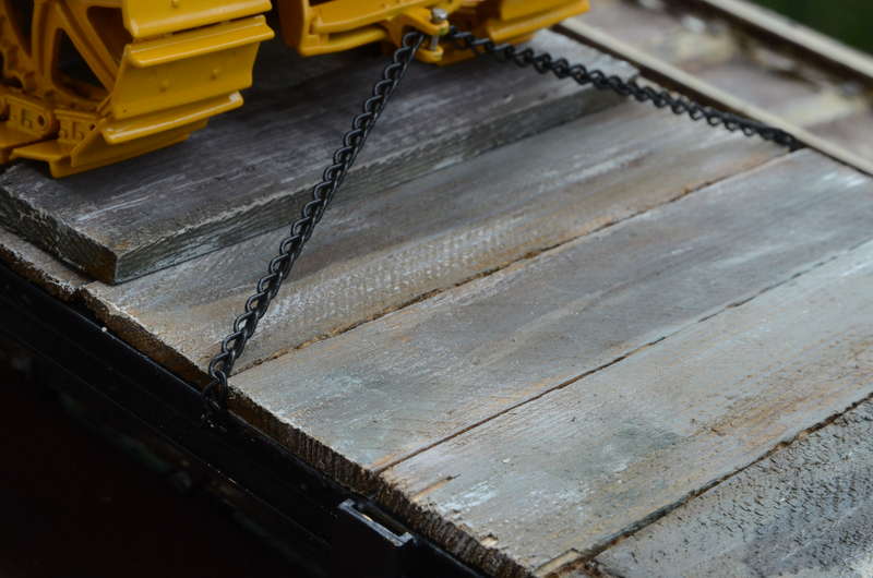

...warum entgeht dem Volker nichts Falsches :roll: ...?
Bei dem Bulldozer war der Bolzen nicht abnehmbar.
JETZT ist er es.Und die Kette ist eingehängt.
Ich weiß, daß es zwei sein müßten,aber das sieht man kaum und
mir gehts darum die Raupe auch schnell vom Wagen nehmen zu können.
Danke nochmal, Niko.

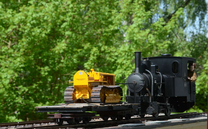

Tatsächlich hatte ich den Rahmen von LGB verlängert,sah aber
nicht gut aus und so wurde eine weiterer LGB Rahmen im Urzustand
wieder verwendet, der zersägte Rahmen läuft nun unter "Verluste".
Das mußt du nicht nachmachen....
Und bevor der Volker noch weitere Fehler (sind bestimmt noch welche vorhanden)
entdeckt, wird der Wagen schnell abtransportiert.. :wink:
