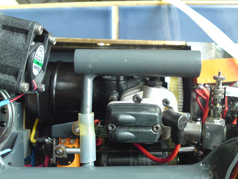

Sie läuft!
heute konnte der erste Testlauf stattfinden. Noch ohne die vollständige RC Anlage - die Relais mussten noch mit externer Spannung aktiviert werden, weil die Mikroschalter von Becker sich mit einem Rauchwölkchen verabschiedeten hatten.
Dafür waren die elektrischen Kenndaten wie von einer anderen Welt, Spannungslage und Gleichförmigkeit fast ohne Restwelligkeit waren geradezu perfekt. Drehstrom ist eben eine andere Liga, selbst brutales Anfahren zwangen den Generator nicht in die Knie. Im Gegenteil wie im Original wirkt der Motor dann eher gepresst eben unter Volllast laufend. Das kann keine Geräuschelektronik der Welt generieren.
Die Lok läuft ohne Hilfsspannung vom Akku nach dem Starten ausschließlich nur auf dem Generator. Also kein Puffern wie früher über den Startakku!
RhB Gem Lauftest2 (ottmar)
Die Telemetrie Daten auf dem Sender nach dem Testlauf nach dem Auskühlen des Motors. Die Kopftemperatur beträgt je nach Last zwischen 105 und 123 °C
RhB Gem Lauftest3 Sender (ottmar)
Noch macht die Elektronik argen Testcharakter und bietet noch viel Arbeit
RhB Gem Lauftest4 Luftfilter (ottmar)
Die Thermostat gesteuerte Kühlung sorgt auch für niedrige Abgastemperaturen um auch den Plaste Kasten zu schonen.
RhB Gem Lauftest4 ACDC Gruppe (ottmar)
Wer genau hinschaut, sieht das der Lipo Akku entfernt worden ist, elektrisch war dies das größte Problem. Ein sicheres Aufladen im Betrieb war trotz aufwendiger Elektronik nicht möglich. Auch brach der Akku trotz 7 Ah beim Starten doch arg zusammen und konnte den Anlasser nicht sicher durchziehen - jetzt tut ein 10 Zellen NiCD(!) Sanyo Cut Off Akku den Job, dieser bricht trotz nominal 1,8 Ah kaum meßbar zusammen. Die Idee Lipos zu verwenden, war also eher suboptimal und ich kann nur davon abraten. Nicht jede Neuerung bringt Erfolge!
