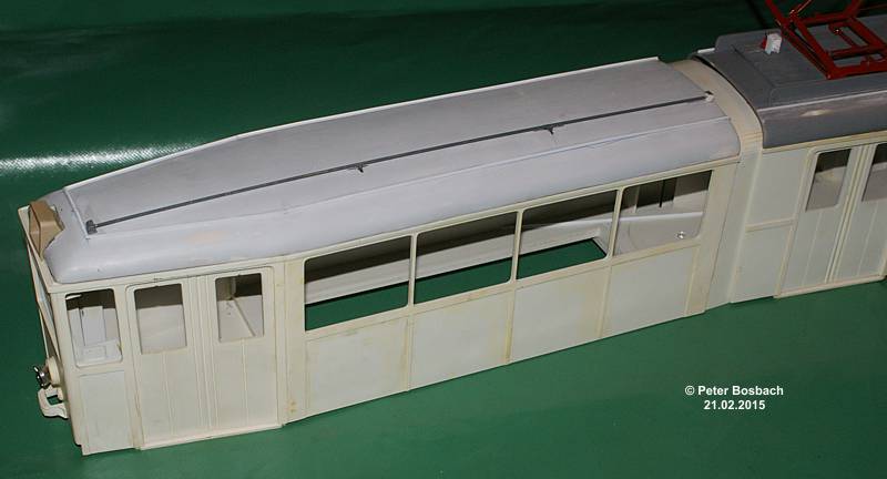

So langsam komme ich wieder zu Kräften und es geht etwas weiter mit dem Bauen.
Bild Bild
Das Dach geht der Vollendung entgegen. Die Regenrinnen sind fertig und einen Blitzableiter gibt es auch.
Außerdem wurden die Leitungen für das Seil, welches zum Heben und Senken des Stromabnehmers auf dem Dach befestigt. Der zweite Linienkasten ist ebenfalls fertig geworden.
