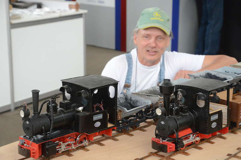

....hallo,
zwar schon wieder auf Arbeit , aber schnell noch ein Bild gezeigt:
der "Vater" und seine "Töchter", Hanni und Nanni in Schkeuditz.
Das Gleis von Christoph ist in Natura noch gei...als auf den Fotos .
Und obwohl ich ja nun auch infizierter EINSZUDREIZEHNER bin,
die Größe der Objekte ist immer wieder unglaublich.
Zwei schöne Töchter hat da Christoph "gezeugt"... :lol:
erbliche Grüße
DSC_4684 (T 20)
Beiträge: 4440
Re: Feldbahn aus Karton im Garten 1:13,3
Hallo Tobias,
es war schön, dich auch mal endlich persönlich kennen zu lernen :!:
Hinter den beiden dunklen Grazien wirke ich allerdings etwas blass
und neben Nachbar Meister Reppingen sowieso :wink:
Aber wir hatten trotzdem alle viel Spaß und es hat alles bestens funktioniert.
Es war ja in dieser Größe eine Premiere für mich,
ich hatte weder eine genaue Vorstellung von den Dimensionen und Kräften
in diesem Maßstab, noch wusste ich ob die Akkus ausreichen.
Es gab aber keinen einzigen Schaden und die Loks liefen genau einen
Ausstellungstag mit einer Akkuladung - was will man mehr :?: 8)
