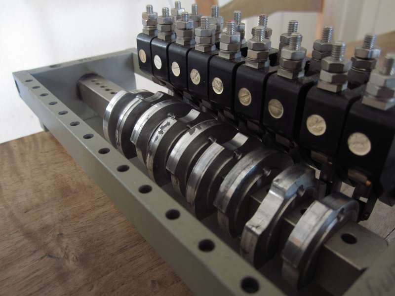

Die einfachste Lösung wäre, wenn möglich, die Sicheln auf der Welle so verstellen, dass sie jeweils bis 0° bzw. 90° schließen. Wenn dann die Weichenmotoranschlüsse vertauscht werden, dann läuft der Motor bei 30° bzw 60° an, und da ja die Sichel bis zur Endlage des Drehknopfes reicht kann der Weichenmotor seine Endlage anfahren. Dass der Weichenmotor auch nach Erreichen der Endlage noch Spannung bekommt macht nichts, im Weichenmotor sind (lt. Zeichnung des Herstellers) Endschalter, die den Motor abschalten. Drehst du in die andere Stellung öffnet jetzt die Sichel der aktuellen Stellung und 30° später schließt die Sichel für die andere Weichenlage und der Motor läuft an. Das Unterbrechungsrelais wäre erst mal nicht erforderlich. Mit dem Rückmeldekontakt könntest du jetzt eine tatsächliche Weichenlagenprüfung realisieren und das Unterbrechungsrelais erfüllt, wie in deiner Zeichnung , die Funktion der Fahrstraßenverriegelung, wobei die Ansteuerung durch das betreffende Signal erfolgt.

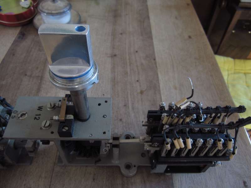

besten Dank für Deine weiteren Überlegungen. Bei meinem VES-Stellwerk (siehe Bild unten) habe ich das genauso realisiert: Der dem Original-Drehknopf hinterlegte einfache Drehschalter funktioniert genau in dieser Abfolge während einer Vierteldrehung: zuerst die bereits gestellte Stellung, dann die zu stellende Stellung, also im ersten Achtel z.B. gerade Fahrt, im zweiten Achtel ablenkende Fahrt; und dann wieder zurück usw.
Da ich nun aber ein regelrechtes INTEGRA-Stellwerk besitze, möchte ich eine zusätzliche Funktion einschalten (nicht bloss die Drehknöpfe sinngemäss verwenden); und das heisst, die bei 45° eingebaute Drehsperre darf nur dann aufgehoben werden (und der Drehknopf somit in die Endstellung gedreht werden), wenn der Weichenstellvorgang vollzogen, d.h. rückgemeldet ist. Das bedeutet dann aber, dass immer zuerst die gewünschte Weichenstellung angesteuert wird, und dann die nicht gewünschte (diese also im zweiten Achtel unterdrückt werden muss.). Und genau dieses Problem habe ich ja (im Unterschied zu den Schienenstromkreisen bzw. Weichenzungen-Rückmeldungen im Original), weil die Rückmeldung nicht über die tatsächliche Zungenstellung funktioniert, sondern über den Rückmeldeimpuls im Weichenmotor, und der kommt einen Tick zu früh ....

VES-Schalter montiert (fst-tigrottino)

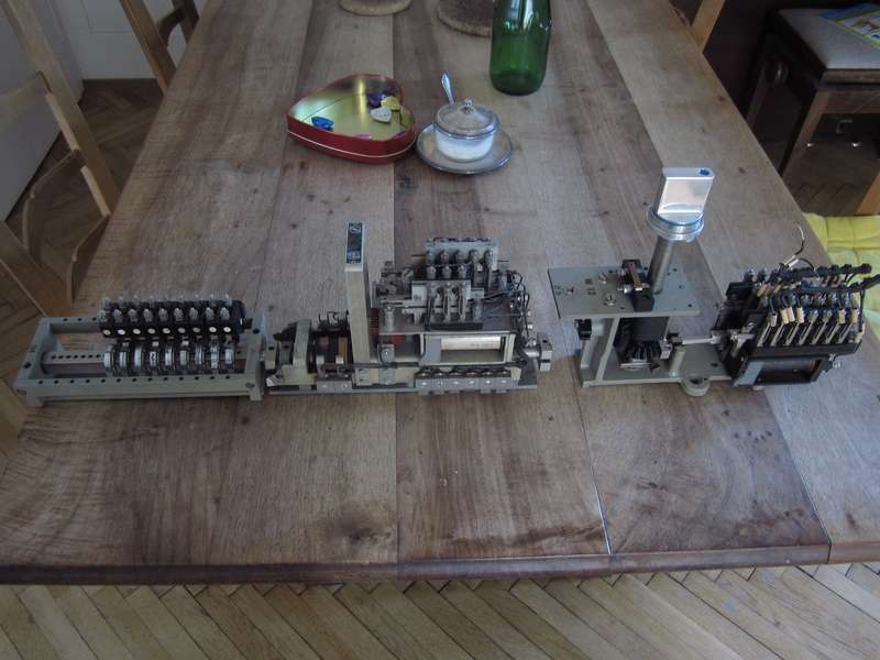

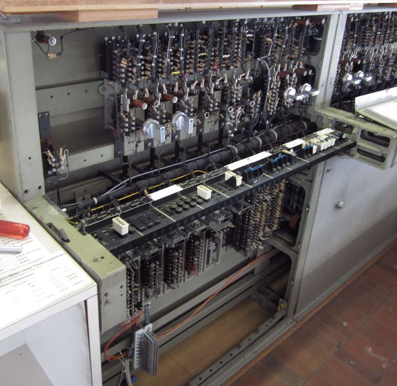

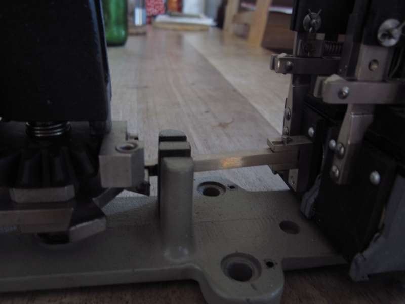

In der Folge noch ein paar Detail-Aufnahmen, die die Dimensionen dieses faszinierenden elektromechanischen "Wunderwerks" zeigen.
Original-Stellwerk vor Ausbau (fst-tigrottino)
Weichensteuerungs-Einheit (fst-tigrottino)
Drehschalter-Block (fst-tigrottino)
Drehschalter-Sperrriegel/Sperrrelais (fst-tigrottino)
Sperr-Riegel Detail (fst-tigrottino)
Block 3: Sichelmond-Schaltwalze (fst-tigrottino)
