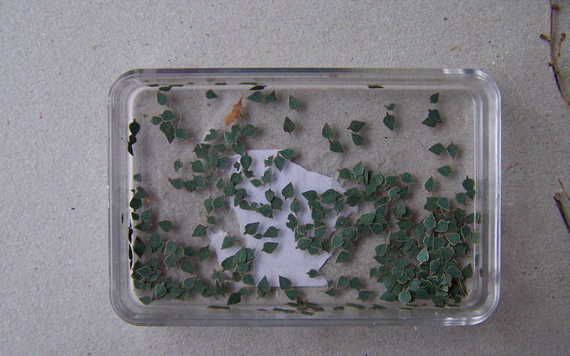

zuerst mal eine Frage .
Ich habe eine kleine Box mit Blättern aus meinem Fundus.
Diese sind ca 4mm lang. Es sind aber zu wenig für meine Birke.
Wer ist der Hersteller ? Oder gibt es ähnlich große Belaubung
von wem ?

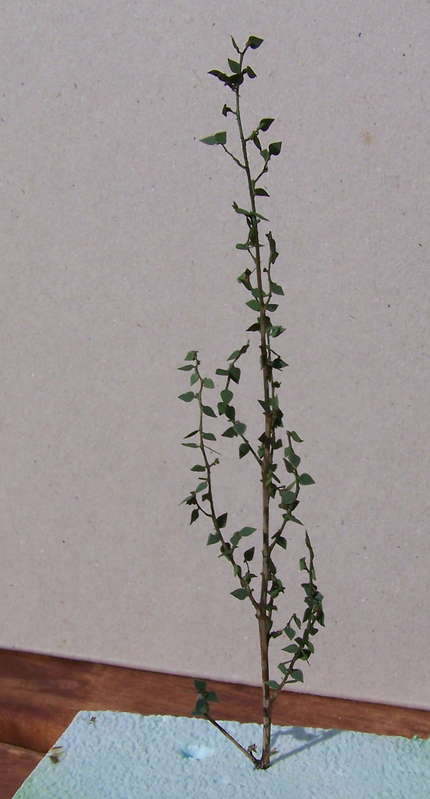

Hier mal der "Probeast" :
Vegetation_010 (T 20)
Vegetation_011 (T 20)
vegetative Grüße

leider kenne ich den Hersteller nicht.

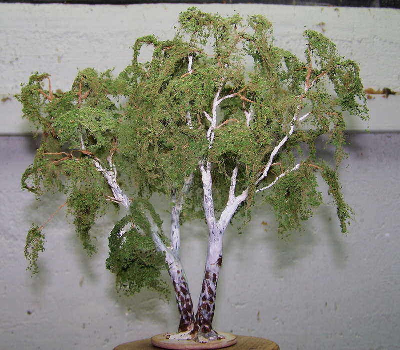

Ich hatte einmal ca. 100 Blatt Birkenblätter von Plus Modell für 4,90€ gekauft, ist eher für kleinst Dioramen gedacht.
Birkenblätter 15.10.2013 (Botanikus)
von plusmodel
Birke 16.10.2013 (Botanikus)
Kleine Birke mit gekauftem Laub.
Mein Tipp, kaufe dir das Laub von Noch in zwei verschiedene Farben, siebe
es aus und benutze dann das ausgesiebte Laub.
Birke 09.01.2014 (Botanikus)
Birke mit Nochlaub auf Filterwatte.
In der Belaubung zu dicht.
Dein probe Zweig schaut schon mal gut aus, vielleicht etwas weniger Laub
dann sieht es luftiger aus.
Noch viel Spaß beim begrünen.

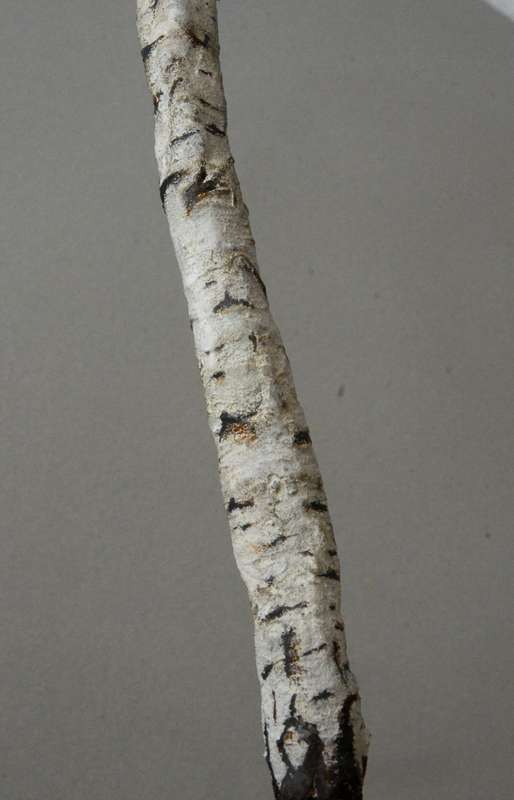

Zuerst wurden der Stamm mit Gewebeband beklebt.Danach habe ich mit
Fließenkleber die Birke weiter modelliert. Dazu wurde am Stamm auch eine
Struktur vorgearbeitet. Mit Farbe "Elfenbein" bemalt wurde zum Schluß
die typische Bikenstruktur mit Farbstiften nachgebildet.Danach Mattlack.
Die Bebilderung der einzelnen Schritte ist wohl erklärend genug.

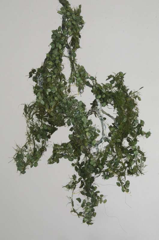

(Mini natur Laub ist natürlich sehr gut und schnell als Methode der Begrünung,
hier die Anfänge)
Vegetation_031 (T 20)

wie daheim: ist man einige Zeit nicht da, schon sprießt es üppig in der Botanik.
Und angesichts Deinem bzw. Eurem Ziel sage noch einer es kommt nicht auf die Länge an:
Mit 80 cm
Jedoch hast Du ja schon gemerkt das Dein Anspruch sehr sportlich war:
Es soll ein Baum werden … bei dem die Materialkosten weit unter 20 Euro liegen
Eine
"Billy(ch)" Birke
hat zwar auch ihre Daseinsberechtigung aber optisch geht jedoch immer mehr, man muß nur diafr´ enn dr´Gäldbaidell langa und mehr Zeit mitbringen.
Und das sieht man dann doch sehr gut wenn man «Vegetation 31» und 36 anschaut …
… weiter so mit viel Geduld und Blättern :top: ,
