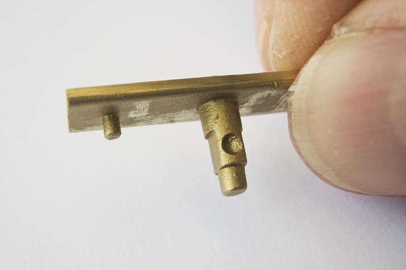

Hallo zusammen!
Da wäre zum Einen das Achslager,
bei dem der Anguss auf der Auflagefläche lag,
und zum Anderen die Teile für die Bügelpendelaufhängung; hier das obere Bauteil, das seitlich am Drehgestell liegt:
Die Kugelpfanne im Bolzen ist das Auflager für das Bügelpendel:
Das ist das untere Gegenstück, das im Rahmenquerträger verbaut wird und in das ebenfalls ein Bolzen mit Kugelpfanne eingesetzt wird. Der Wagen "hängt" also tatsächlich am Drehgestell.
Frithjof fräst (neben etlichen anderen Teilen) die Bügelpendel für mich, in die Nietenschrauben mit halbkugeligem Kopf als Gegenstücke zu den Pfannen eingesetzt werden. Vielen Dank, Frithjof - auch dass ich Deine folgenden drei Aunahmen verwenden darf!
Ich habe derweil mit dem Verlöten der Drehgestelle angefangen. Gut zu erkennen sind die länglichen Schlitze, unterhalb deren die Bügelpendel liegen werden. Die Drehgestelle erhalten einen wasserstrahlgeschnittenen Kern, der dann auch die sichtbaren Seitenwände bildet und die obere Aufhängung (das zuerst beschriebene Gussteil) aufnimmt.
Die Schmutzfangbleche und das mittlere quadratische Abdeckblech sind mit Bolzenimitationen Schlüsselweite 0,8 mm ausstaffiert.
Die Kleinteile sind mit dem Widerstandslöter montiert, das kleine Abdeckblech aber mit der Flamme, da sich das Widerstandslöten m.E. für gleichmäßige flächige Verlötungen nicht eignet. Beim zweiten Drehgestell hat's dann auch ohne Verzug geklappt
Schönen Gruß,
Schönen Gruß,

auch als Echtdampfer bin ich von den Gussteilen begeistert. Dürfte ich dich bitten vielleicht ab und zu eine Münze (oder ähnliches) als Grössenvergleich dazuzulegen damit ich abschätzen kann ob Gussteile für mich in Frage kämen. Besten Dank.

Um Deine Frage zu beantworten: Nein und nein
. Dazu fehlen mir die räumlichen Voraussetzungen. Ich lasse die Teile nach meinen Zeichnungen ätzen. Da gibt es etliche Anbieter, ich kann Dir aber per PN gerne jemanden empfehlen.
. Die Bilder mit der Münze liefere ich gerne gelegentlich nach. So lange musst Du mal zu Vergleichszwecken mit diesen Arbeiterhänden Vorlieb nehmen:
So winzig sind die Teile aber nicht; das Achslager ist ca. 20 mm lang.

Vielen Dank, Hans, ich schäme mich ja schon fast, weil ich hier nur noch zugelieferte Teile zeige ... aber auch zum Messingfeinguss fehlen mir die Voraussetzungengiovanni hat geschrieben:Hallo Volker,
gi
