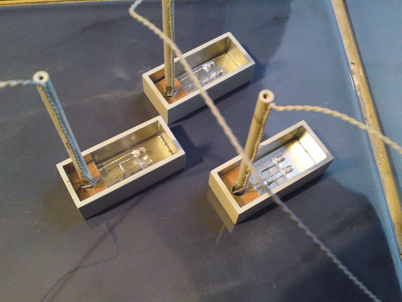

mit der Renoviererei bin noch nicht ganz durch aber zwischendurch habe ich jetzt mit den typischen Schweizer Bahnhofslampen angefangen. Erst in neuerer Zeit wurden diese im Vorbild abgelöst.
Der Bau selbst ist mit ein paar ABS Abschnitten und einem 4 mm Ms Rundmaterial mit M2 Gewinde recht schnell durch. Bei den LED's wurde ich bei Respotek fündig um die Lichtfarbe von den originalen HQL Strahlern zu treffen. Bei der Lackierung hatte ich keine Lust auf umständliche Abklebearbeiten. Die hochspiegelnde Chromeffekt Lackierung habe ich vor der Abschlußlackierung mit matt hellgrau einfach mit Wasser geschützt. Vielleicht kann man das auch für andere Lackierarbeiten benutzen.
Innenanlage_29 (ottmar)
Nachdem die Lampen vorsichtig mit Wasser geflutet sind wird lackiert.
Innenanlage_30 (ottmar)
und nach dem Trockenen ausgeschüttet. Fertig.
