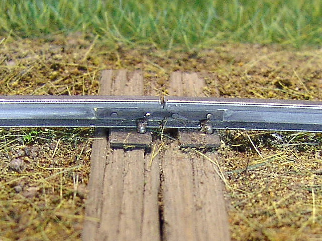

Hallo Marcel,
die Pinsel die dort bereit stehen, scheinen aber länger nicht benutzt zu sein.

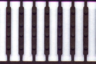

Solltest du aber Schienenlaschen benötigen, könnte ich dir helfen.
So sehen die Laschen dann bei mir, auf vorbildgerechter Doppelschwelle aus.

Helmut Schmidt hat geschrieben:Solltest du aber Schienenlaschen benötigen, könnte ich dir helfen.
Die Nägel würde ich aber nicht von Helmut nehmen ... da sehe ich noch Optimierungspotenzial. Zumindest bei der Materialstärke. :wink:
