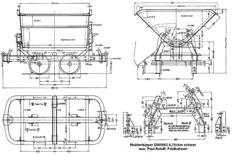

Bei mir stellte er sich 2011 ein. In irgendeinem Forum habe ich mir diese Zeichnung abgespeichert.

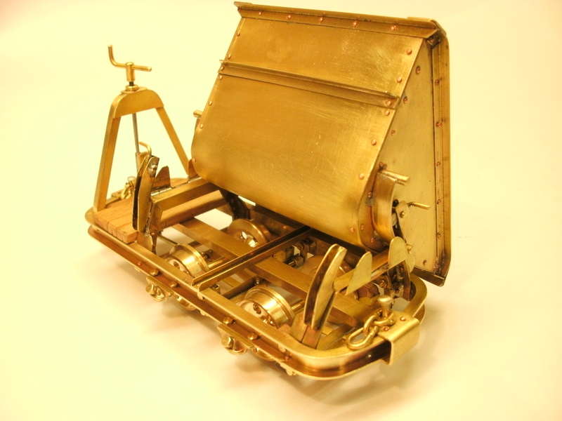

Es gibt auch eine Zeichnung von einer gebremsten Lore, die ich natürlich bauen musste.
Kipplore_20_07_2011_006 (dampfklaus)

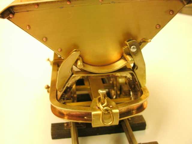

Ich habe die gleiche Vorgehensweise gewählt wie Du und alles aus Messingteilen gefertigt.
K640_Kipplore_19_07_201_009 (dampfklaus)

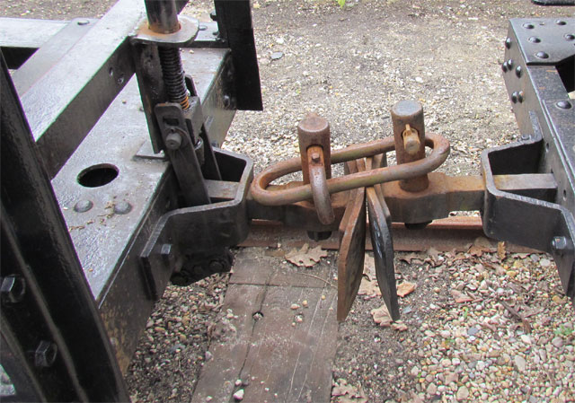

Laut Zeichnung sollte der Abrollring, beidseitig an der Mulde, relativ groß sein, damit sich die Hulde beim Kippen nicht auf dem Rahmen verschieben kann, und dann benötigt man auch nur einen "Schlemper" pro Seite um die Mulde sicher zu fixieren.
Bitte schaue Dir nochmal dein zweites Foto an, da ist der Abrollring auch größer als an Deinem Modell.

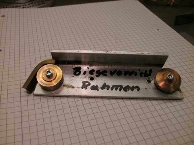

Schau, was ich für eine primitive Vorrichtung hatte, um die U-Profile zu biegen, aber die funktionierte auch:
K640_Kipplore_III_05_08_2011_Achslager_Kuppelbolzen_Vorrichtungen_014 (dampfklaus)
Ich hatte das Profil nur so warm gemacht, dass es sich leicht biegen ließ. Ja, das Alter fordert eben seien Tribut, bei mir sind es die Augen, aber ich lasse mich nicht davon unterkriegen, wenn es nicht mehr so geht, wie ich will, nehme ich eben eine Lupe.

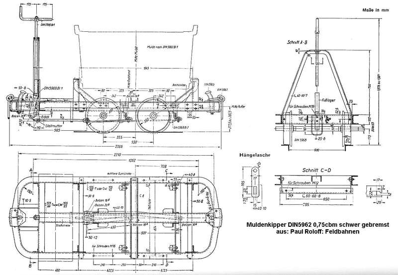

Wenn Du an einer Deiner Loren eine Bremse anbauen willst, habe ich für Dich eine Zeichnung von einer gebremsten Lore.
Z_muki_DIN5962_0-75cbm_bremse_1280 (dampfklaus)
Das ist eine sehr fummelige Arbeit und ich hoffe, dass Du mit der Zeichnung etwas anfangen kannst. Bei Rückfragen stehe ich Dir gern zur Verfügung.

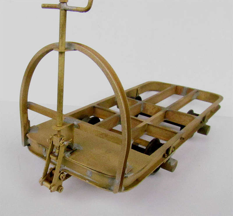

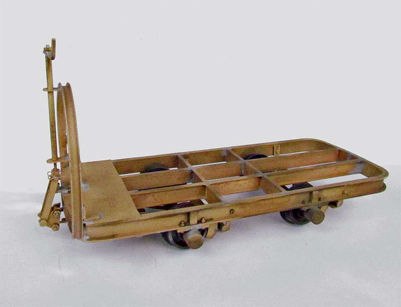

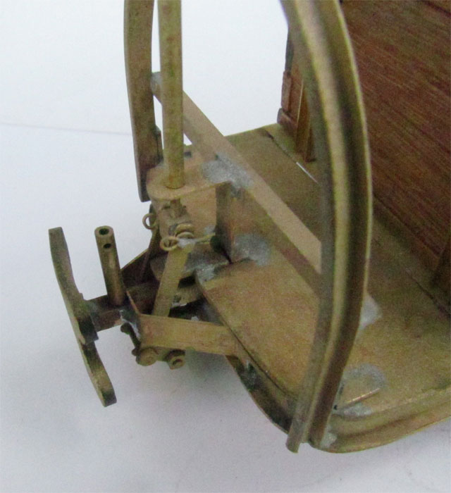

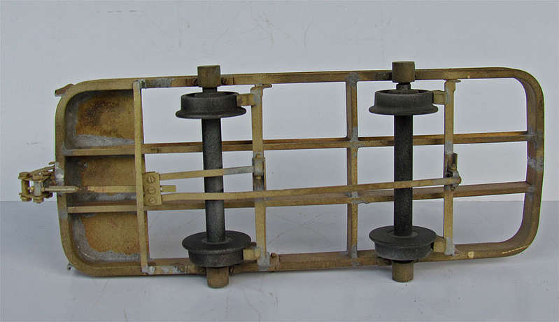

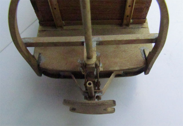

Hallo, nach einer Woche Opa spielen nun wieder eine Woche Loren- Bremse. Wie Dampf-Klaus schon schrieb, es war eine sehr fummelige Arbeit. Aber nun ist die Bremsanlage fertig und funktioniert. Aber so etwas ist eine reine Arbeit fürs Ego, denn wer kurbelt schon auf der Anlage bei solch einem kleinen Wagen die Bremse fest. Aber zumindest könnte man es tun und hat für den nächsten Fahrtag wieder etwas zu zeigen.
Das U- Profil vom Bühnengeländer habe ich diesmal über einer Holzrolle vorsichtig per Hand gebogen.
Nun kommen noch die Puffer und der Lorenkasten.
Lore_Bremse_Front (Klaus)
Lore_Bremse_Seite (Klaus)
Lore_Bremse_unten (Klaus)

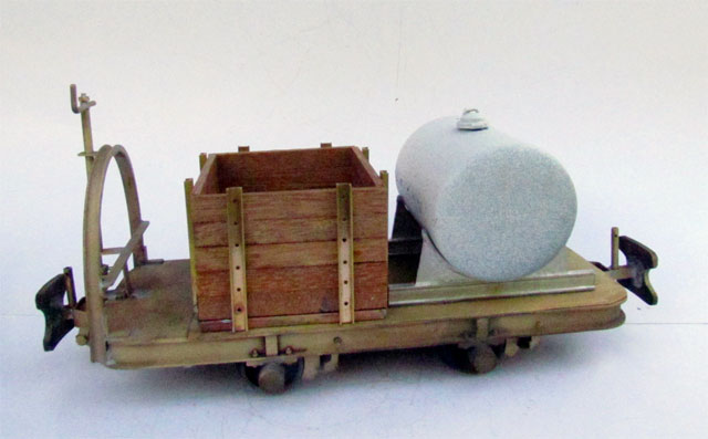

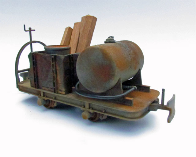

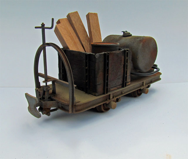

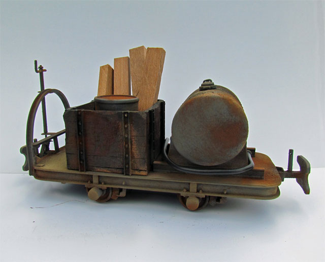

hallo, heute habe ich mich mal an der Farbgebung der "Multilore" versucht. Airbrush, Echtrost und Pulverfarben verhalfen zu diesem Ergebnis. Jetzt können die Kiste und das Fass fixiert werden und dann ist diese Lore fertig.
An dieser Stelle möchte ich noch einmal betonen, dass ich mir beim Original viele Anregungen hole, es aber nicht meine Intension ist, dass Vorbild 1:1 umzusetzen. Und bei Waldbahn ist so wie so fast alles möglich. Für mich muss das Modell stimmig wirken.
Lore_Kasten_1 (Klaus)
Lore_Kasten_2 (Klaus)
Lore_Kasten_3 (Klaus)

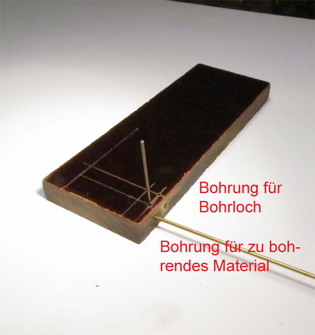

Eine kleine Frage habe ich auch: Die kleinen aber feinen Splinte in der Bremsanlage, hast du für die wirklich ein winzigen Loch quer durch das Rundprofil gebort? Als ich das mal versucht habe kam ich irgendwie an meine Grenzen.
Beste Grüsse,
Bastian
Klaus
Beiträge: 749
Wohnort: Treuenbrietzen
Re: Große Kipplore
Beitrag von Klaus »
Hallo Basti, danke für dein Lob. Die Splinte sind echt und das Loch durch den relativ dicken Bolzen (1,2 mm) auch. Die Bohrung an sich ist gar nicht so schlimm- wenn man genau bohrt. Ich mache das immer folgender maßen: ich nehme einen Pertinaxwürfel oder ein dickeres Stück Pertinax. Dann reiße von der Außenkante ausgehend vertikal und horizontal. vertikal kommt die Bohrung für das zu bohrende Material, horizontal die Bohrung für das gewünschte Bohrloch. Wenn beide Bohrungen genau auf dem Anriss liegen, kommt die Bohrung später mittig. Je dünner das zu bohrende Material ist, um so schwieriger wird es, genau die Mitte zu treffen. Mein Bestes war in 0,8 mm eine 0,4 mm Bohrung. Wenn man auf dem Kreuztisch bohrt, gelingen die Bohrungen ziemlich gut. Viel schwieriger (jedenfalls für mich) ist es, den Splint in die Bohrung zu fummeln.
Bohrlehre (Klaus)
