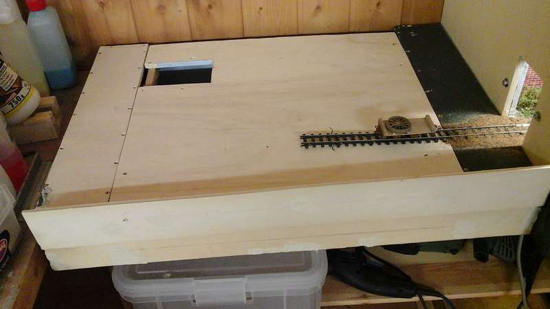

Nachdem ich meinen Teil der GnAtterBurg, die Walddestille, allein ausstelle, mußte für einen vernünftigen Betriebsablauf, das Hauptsegment ergänzt werden. Dies habe ich mittels einer Kehrschleife. Für Betriebsabläufe auf Ausstellungen bringt eine Kehrschleife Erleichterung. Da bei mir die Loks und die Loren mit Kuppeleisen verbunden sind, ist ein Rangieren nur bedingt möglich. Deshalb gibt es auf einer Seite eine Kehrschleife und auf der anderen Seite ein Fiddle Yard.
Die Kehrschleife besteht auch wieder aus einem Basisteil von 100x50cm, an welches noch ein angeschrägter Vorbau von 20cm erfolgte.
Im Laufe der Zeit hat sich heraus gestellt, daß bei der Einzelbedienung der Anlage, der elektrische Antrieb der Weichen von Vorteil ist. Deshalb wurden alle mit dem motorischen Antrieb von Tillig ausgerüstet. Diese können direkt unter die Weiche gesetzt werden, haben den nötigen Anpreßdruck um die Stellfeder der PECO-Weiche zu überwinden und diverse Ausgänge für Schaltvorgänge, um z.B. die Herzstromversorgung zu realisieren. Die Kehrschleifenproblematik wurde mittels Dioden gelöst. Einfach, haltbar, unkompliziert.
Auf dem Segment "Kehrschleife" befindet sich ein offenes Lager mit Wellblechdach. Die ganze Szenerie soll in eine "Natur" eingebettet werden. Dazu werden diverse Materialien genutzt. Vor allen Dingen die Bäume werden nach und nach vervollständigt, da die Gestaltung sehr zeitaufwendig ist.

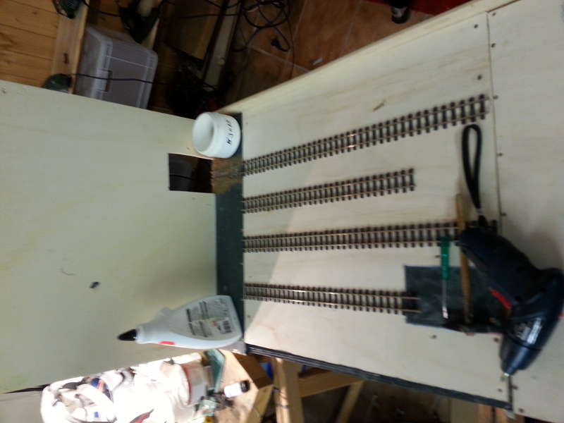

der Fiddle Yard ist nun fertig. Damit ich ihn auch für andere Gn15-Anlagen verwenden kann, ist jedes Gleis einzeln über Kippschalter abschaltbar. Alles wurde dann noch farblich der "Walddestille Schwarz & Brand" angepaßt.

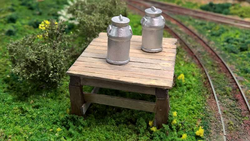

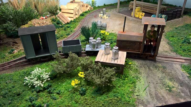

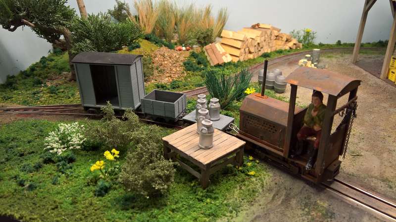

Die Anlage wird verfeinert. Damit die Walddestille auch einen hervorragenden Sahnelikör herstellen kann, hat sie eine Milchsammelstelle eingerichtet. Natürlich nur beste Ware aus der Umgebung. Irgendwo lagen noch alte Sidelines-Bausätze, die hier zum Einsatz kommen.
WP_20160324_20_52_21_Pro (600mm)
WP_20160324_20_55_35_Pro (600mm)
WP_20160324_20_55_40_Pro (600mm)

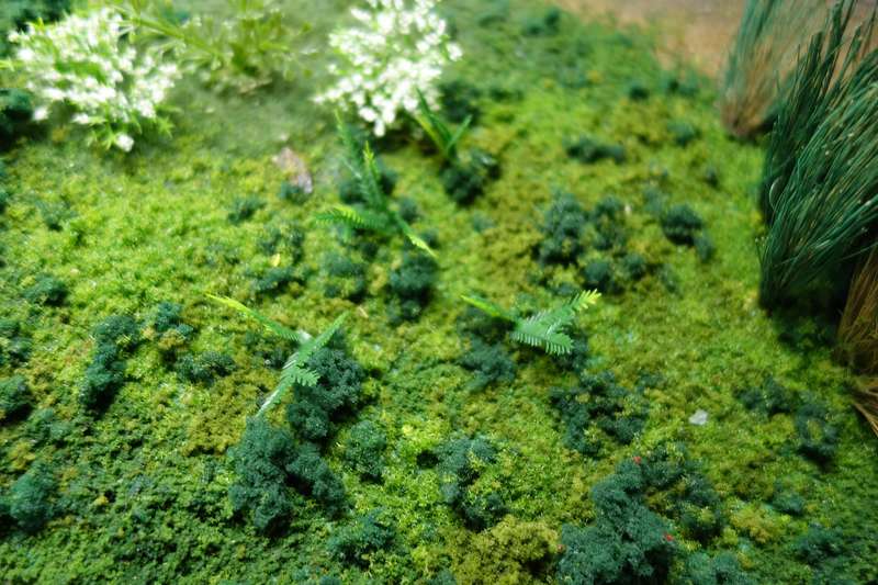

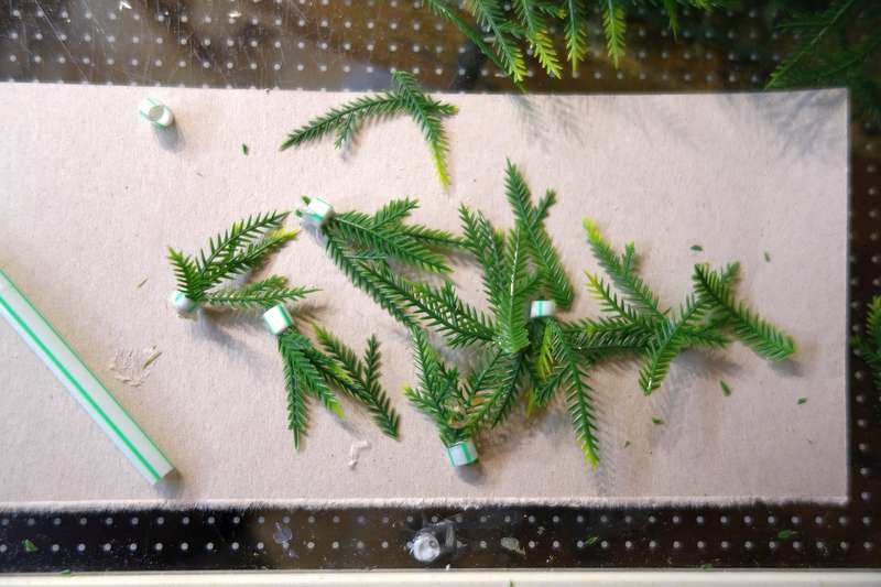

es ist ja nicht so einfach eine (kostengünstige) realistische Landschaft in diesem Maßstab herzustellen. Also weicht man auf "artfremde" Materialien aus. Aus China habe ich einen Strauß Spargelkraut aus Plastik nach 6 Wochen, aber für unschlagbare 1,99€ inklusive Porto, bekommen. Dieses wird nun zu einer Farnfläche benutzt. Die kleinen Farnäste abschneiden und einkürzen, dann 3-4 in den Ring eines abgeschnittenen Trinkröhrchens mittels Weißleim einkleben, trocknen lassen und auf der Anlage platzieren. Die farbliche Behandlung erfolgt dann vor Ort.
DSC07892 (600mm)
DSC07895 (600mm)
Ich habe noch einige Pflanzen zu setzen, damit am ersten Novemberwochenende die Anlage im FEZ in Berlin präsentiert werden kann.
