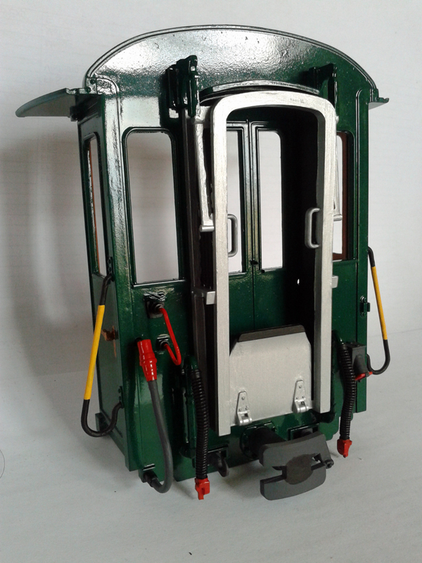

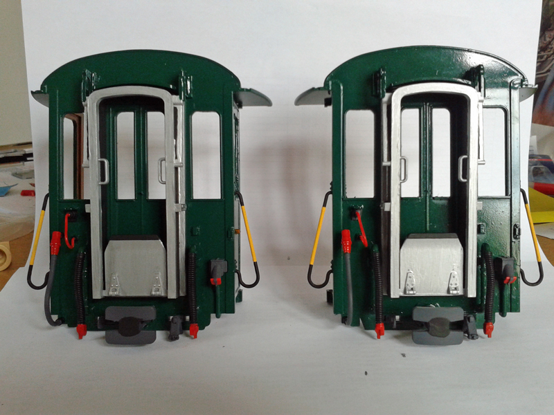

Heute nur ein kurzer Bericht.
Ich habe die Stirnfronten zur Kontrolle zusammengesetzt und musste noch einige Stellen ausbessern.
Heute Abend sah es dann so aus:
(baumschulbahner)
(baumschulbahner)
Ich finde es spannend wie einfach man sehr viel aus den Industrieteilen herausholen kann. Warum hatte ich nur so lange Angst davor?
Die Erstklassitze kommen gaaanz langsam voran. Das Material ist sehr widerspenstig und lässt sich nur ungern in die richtige Form bringen. Aber ich gebe noch nicht auf.

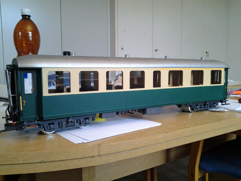

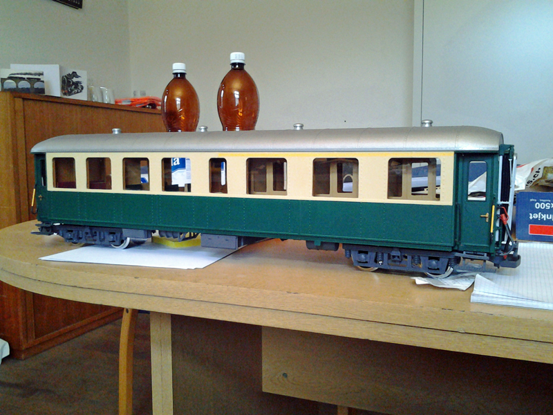

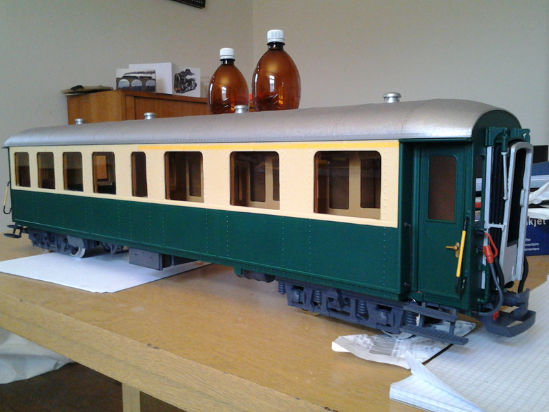

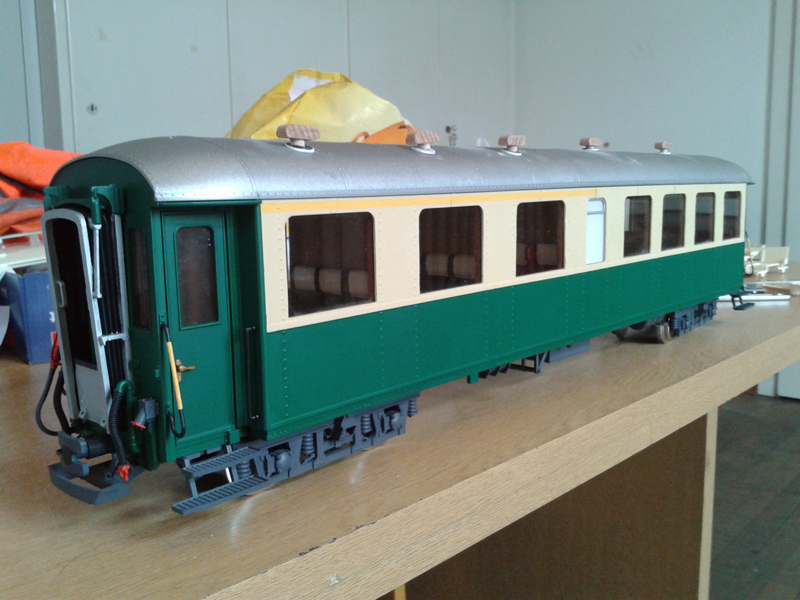

Ich melde mich mal wieder.
In letzter Zeit war ich anderweitig beschäftigt und konnte nicht allzuviel am Wagen arbeiten. Gestern habe ich die bestellten Fensterscheiben bekommen und konnte mit dem Zusammenbau beginnen.
Leider fehlte eine und so muss ich mich mit der zweiten Seitenwand noch gedulden bis der Ersatz geliefert ist.
Als Vorgeschmack auf den fertigen Wagen hier schonmal ein paar (Handy-)Bilder.
(baumschulbahner)
(baumschulbahner)
(baumschulbahner)
Es fehlen noch die auf den Bildern nicht sichtbare Seitenwand, die Scheiben in den Türen/Stirnwänden sowie die Erstklassitze.
Die Erstklassitze habe ich soweit fertig dass sie momentan Lackiert werden sobald ich die Bilder vom Bau wiederfinde gibt es dazu eine kleine Erklärung.
Die Beschriftung ist auch am Entstehen, ich hoffe das diese demnächst erstellt werden kann.

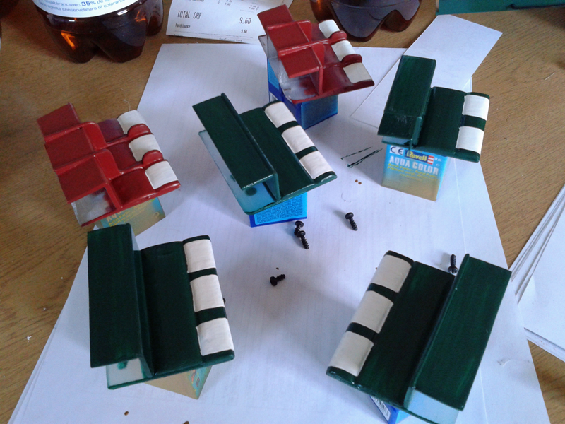

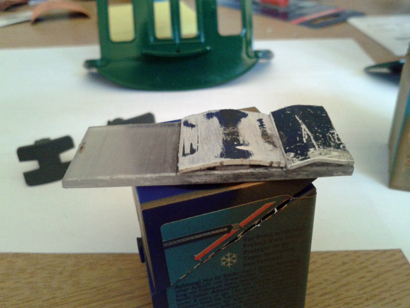

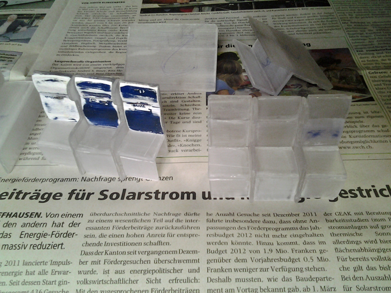

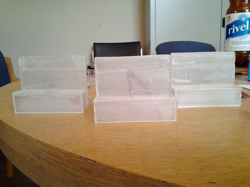

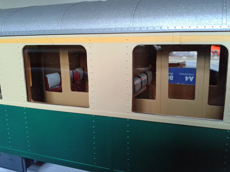

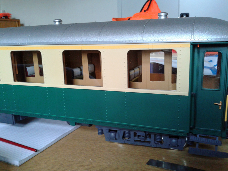

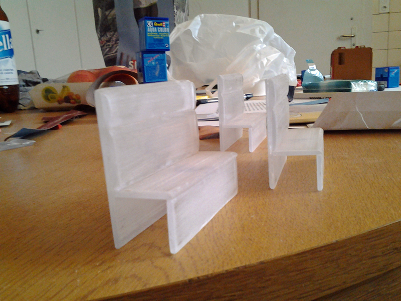

Ich habe euch eine kleine Erklärung zu den Erstklasssitzen versprochen - hier ist sie:
Ich habe lange gesucht um eine geeignete Methode zu finden die Sitze einigermassen vorbildgerecht aussehen zu lassen.
Die Variante mit den gebogenen Kunststoffplättchen ist leider während der Herstellung ausgeschieden, der Prototyp war witzigerweise das einzige Exemplar das sich problemlos machen liess.
(baumschulbahner)
Bei den anderen Sitzen ist während dem Kleben teilweise mehrmals die eine oder andere Klebestelle gerissen oder einmal sogar durch die Spannung das Plättchen gerissen.
Ich habe so in vier Tagen knapp drei Sitze geschafft.
Da ich eigentlich noch andere Pläne hatte als meine Zeit mit Klebeversuchen zu verbringen habe ich begonnen, die Polsternachbildungen aus zugeschnittenen Teilen des erwähnten Klemmbrettes zu fertigen.
Dies ging mit der Hilfe eines Druckluftschleifers und der Feile ziemlich speditiv.
Zusammengesetzt sieht das so aus:
(baumschulbahner)
(baumschulbahner)
Da der Wagen zwei Abteile zweiter Klasse und ein Abteil erster Klasse hatte sind auch die Sitze in allen Abteilen unterschiedlich.
Das Erstklassabteil hatte Kpofstützen und Armlehnen, die Zweite Klasse lediglich durchgehende gut gepolsterte Bänke.
Die Erstklasssitze sehen nach dem (leider etwas schrägen) Verkleben so aus:
(baumschulbahner)
Das Erstklassabteil wurde nach 1956 als die erste Klasse abgeschafft wurde zum Raucherabteil, die beiden ehemaligen Zweitklassabteile zu Nichtraucherabteilen.
Dementsprechend ist auch die Farbgebund des Polsterbezuges.
(baumschulbahner)
Ich habe mangels verlässlicher Quellen angenommen dass die Polsterfarbe gewechselt hat, falls sich die RhB damals diese Mühe nicht gemacht hat ist es halt nun in meinem Wagen so :wink:
Die Kopftüchlein habe ich nach dem Trocknen mit dem Pinsel aufgemalt.
Zur Kontrolle in den Wagen eingesetzt sehen die Sitzbänke so aus:
(baumschulbahner)
(baumschulbahner)
Der Glanz wird bald verschwinden, ich werde die Sitze mit mattem Klarlack überziehen sobald ich wieder ein paar Teile dafür gesammelt habe.
Was meint ihr?
Viele Grüsse,
Urias

Heute konnte ich endlich das letzte Fensterchen abholen und habe sogleich den Wagen fertig zusammengebaut.
Aus einer Holz-Abdeckleiste habe ich fünf neue Dachlüfter gefeilt und diese an den richtigen Orten aufs Dach geklebt.
Darum hier erstmals ein Bild von der anderen Seite.
(baumschulbahner)
Das Dach wartet nun auf die farbliche Behandlung.
