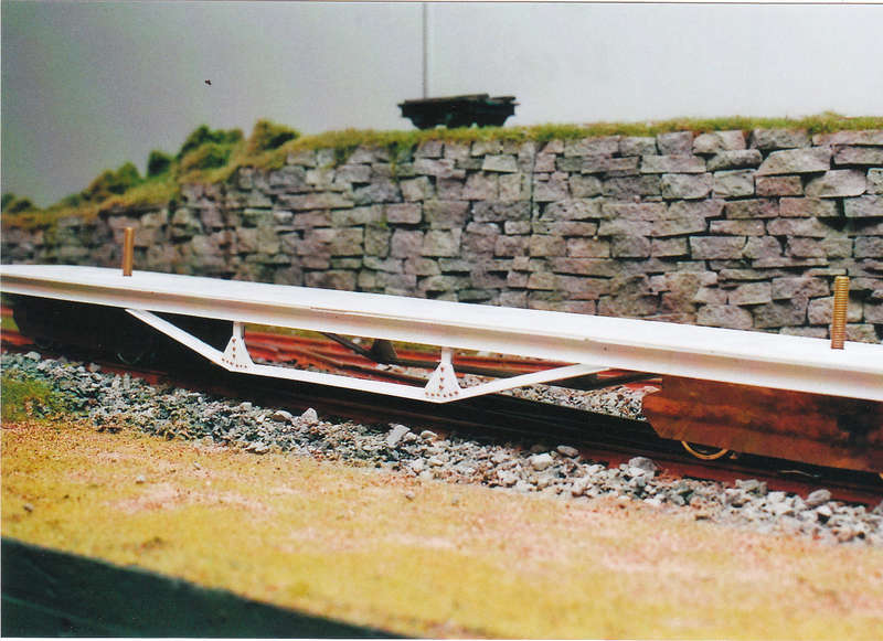

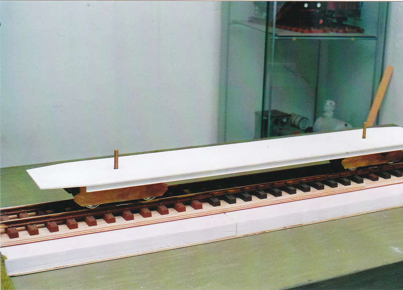

für den Wagenkasten ist erst mal die Grundplatte nötig.
Dafür wurden 2 Platten aus PS zugeschnitten und aneinandergefügt und mit H-PS-Profilen verklebt:
t02016 (Kellerbahner)
Die Querbalken wurden nach Plan aus Rechteckrohren geschnitten, mit Blei gefüllt, um den Schwerpunkt tiefer zu legen und zwischen die H-Träger geklebt.
Die 2 Löcher nehmen die Drehzapfen der Motorblöcke auf und schon ist die Grundplatte des Wagenkastens im Rohbau fertig:
t02017 (Kellerbahner)

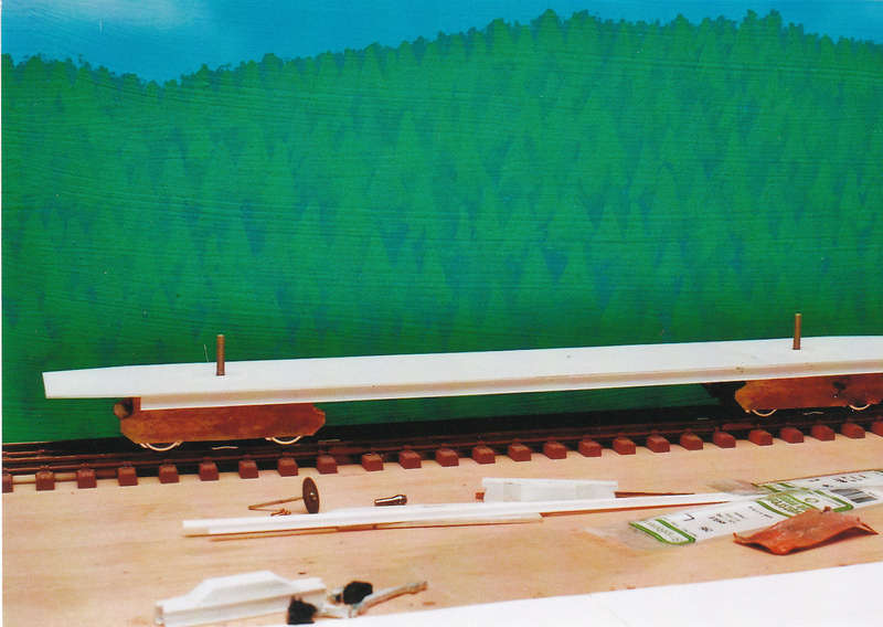

Jetzt probehalber aufgegleist:
t02018 (Kellerbahner)
und die erste Testfahrt ins Knaupsholz kann beginnen:
t02019 (Kellerbahner)

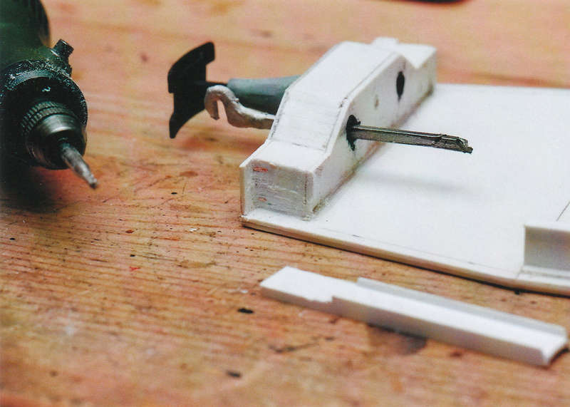

Parallel dazu ging es an die Gestaltung der Pufferbohlen und der Drehgestellblenden.
Die aus PS-Platten zusammengeklebten und zurechtgeschliffenen Pufferbohlen bekamen mit dem Bohrer die Löcher für die innenliegende Balancierkupplung:
t02028 (Kellerbahner)
Gleichzeitig wurden die Puffer aus dem Programm von Strauss mit der Trennscheibe und Spachtel dem Vorbild entsprechend umgestaltet.

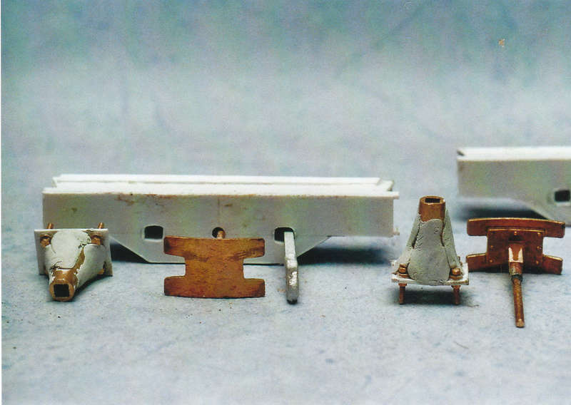

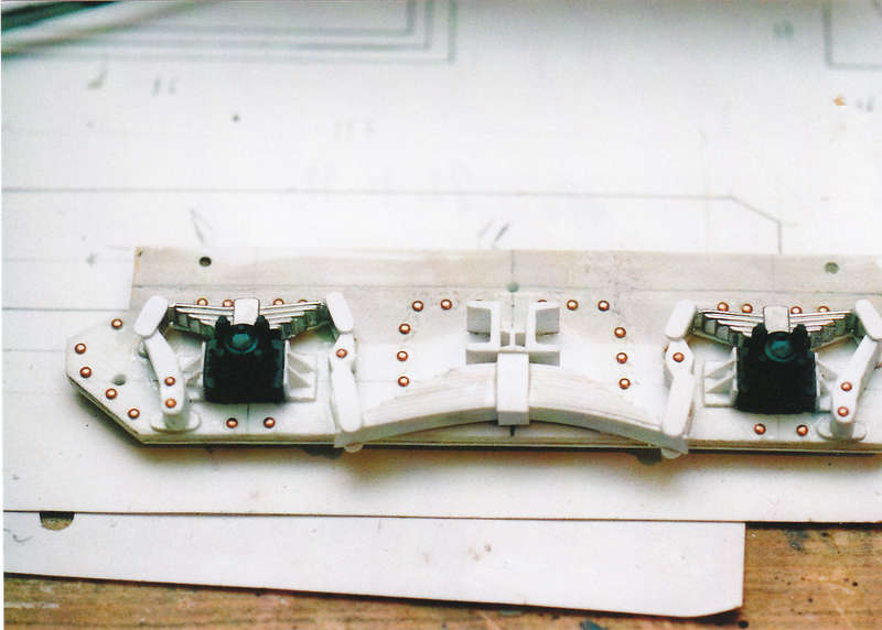

Für die Drehgestellblenden soll ein Urmodell:
t02022 (Kellerbahner)
Aus PS-Profilen und passenden Zubehörteilen entstehen.

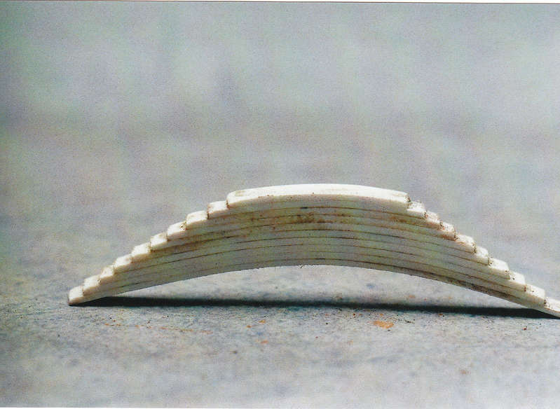

Die Blattfederung entstand wie schon beim SHE Ow aus zusammengeklebten und dabei zurecht gebogenen PS-Streifen:
t02023 (Kellerbahner)
Kleine zurechtgeschnittene und -gefeilte Plättchen ergeben später die Aufhängung:
t02024 (Kellerbahner)
Zuletzt wurden alle Teile verklebt und wieder einige Nieten angebracht:
t02025 (Kellerbahner)
Das Urmodell ist damit fast fertig.

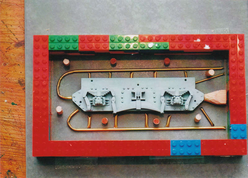

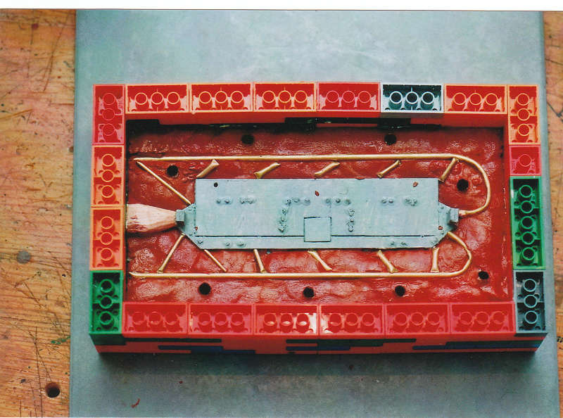

und statt noch dreimal das gleiche zu bauen, den Entschluß gefasst es mit Weißmetall abzugiessen.
So eine große Form hatte ich bisher noch nicht:
t02030 (Kellerbahner)
und für die zweiteilige wurde eine ganze Menge Silikon benötigt:
t02032 (Kellerbahner)
Die Abschätzung das der bis zum Rand gefüllte Giesslöffel genug Weißmetall für die Form fasst hat gepaßt:
t02036 (Kellerbahner)
Lieber viele Hinterschneidungen aber dafür gut gefüllte Entlüftungskanäle und eine vollständig ausgefüllte Form 8) .
Der erste Guß gelang schon sehr gut, bei den nächsten wurden die neuralgischen Stellen der Form stark beansprucht und das ein oder andere Stück riß beim Auslösen der Gußteile :shock: . Das führte jedoch nur zu wenigen Stellen mit dann etwas zuviel an Weißmetall, daß später dann wieder abgeschliffen werden kann bzw. muß.
Aber alles in allem kamen bei dem Prozedere innerhalb von 2 Stunden vier ordentliche Weißmetall-Drehgestellblenden und damit das gewünschte Zusatzgewicht für den T02 zustande :D :

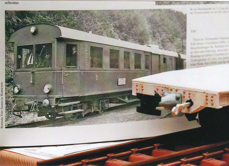

Nach Vorbildfotos die Stellen für die Nieten angezeichnet und die Löcher für den Puffer und die Balancierhaken und -ösen gebohrt:
t02038 (Kellerbahner)
Mit Nieten und und provisorischen Puffer und Haken sieht das ganz gut aus:
t02039 (Kellerbahner)
Die Pufferbohlen dann mit dem Fahrgestell verklebt und die bisher noch offenen, abgeschrägten Seiten zu den Pufferbohlen hin mit zurecht gesägten Stücken H-Profil ergänzt:
t02041 (Kellerbahner)
Der fertige innenliegende Balancier sieht dann so aus:
t02043 (Kellerbahner)

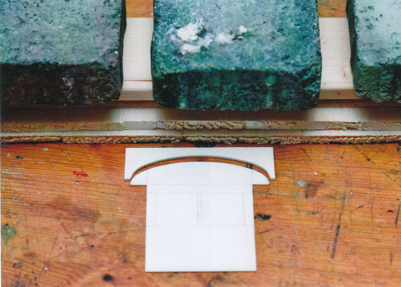

Als Ausgleich zum Schleifen der Pufferbohlen die Dachkontur aus einem Stück PS geschnitten und Balsaholzbrettchen verklebt, die später den Kern des Dachs ergeben:
t02040 (Kellerbahner)

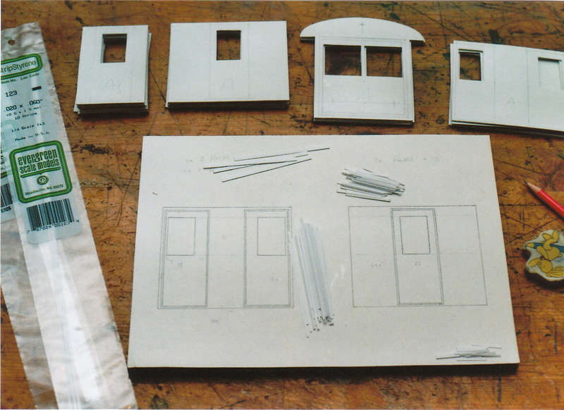

Aus PS die im Wagenkasten innenliegenden Wände, die Führerstandstüren und passenden Fenster dazu ausgeschnitten:
t02042 (Kellerbahner)
Wieder alles doppelt, da auch die innenliegenden Wände in der Sandwichbauweise entstehen. Und dazu noch aus schmalen PS-Streifen die Türzargen geschnitten:
t02050 (Kellerbahner)
und angefangen aufzukleben:
t02051 (Kellerbahner)
Das dauert ein wenig bis alle Türen so ausgestattet sind ... :wink:

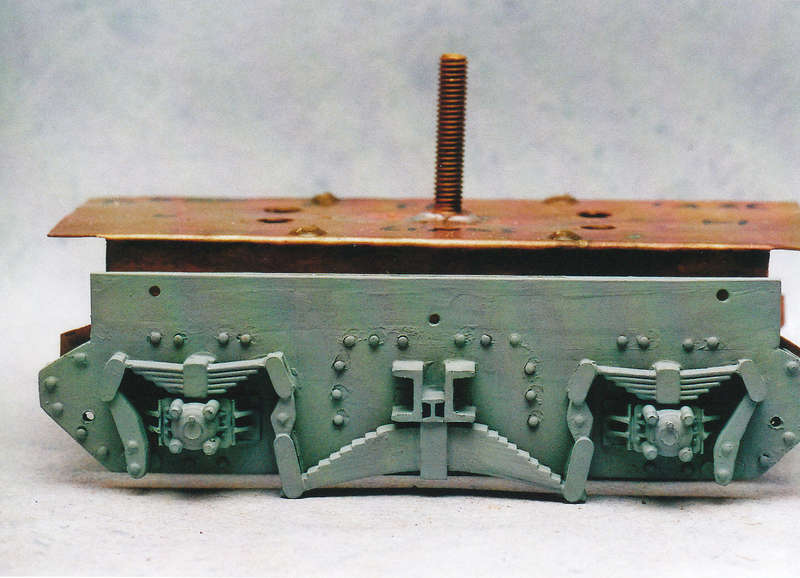

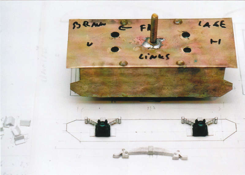

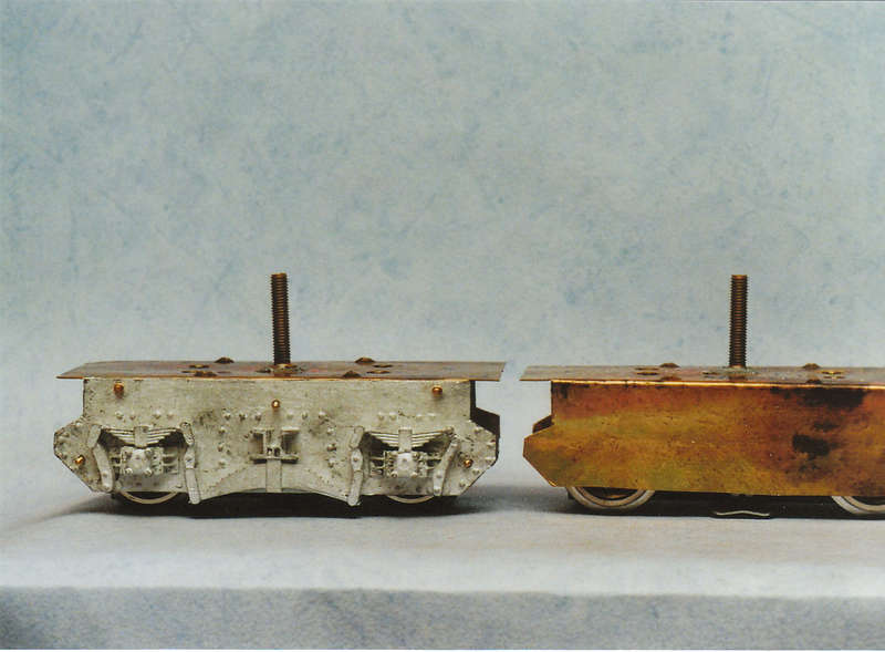

zur Abwechslung geht es mit den T02-Drehgestellen weiter.
An die Halterungen aus gebogenem Messingblech Löcher gebohrt und dann die Drehgestellblenden auf ihnen angeschraubt:
t02045 (Kellerbahner)
t02046 (Kellerbahner)
Mit dem Fahrgestell zusammen sieht das doch ganz gut aus:
t02044 (Kellerbahner)

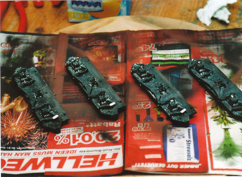

Die Drehgestellblenden bekamen dann ein Vollbad in Raischäbrü:
t02047 (Kellerbahner)
und wurden nach dem Trocknen zusammen mit den Motorblöcken grundiert, schwarz lackiert und angefangen zu altern:
t02048 (Kellerbahner)
Nach dem Lösen der Schrauben auf den Motorblöcken lassen sich die Drehgestellblenden an einem Stück vom Motorblock abnehmen:
t02049 (Kellerbahner)

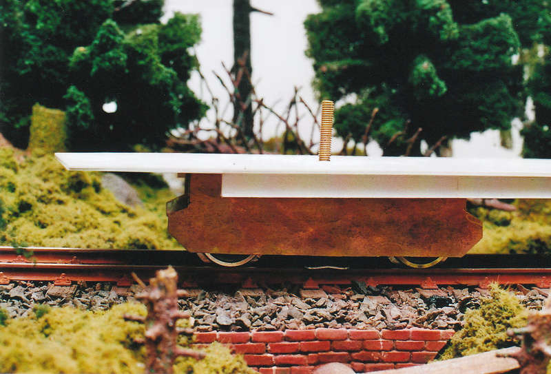

was der späteren Verkabelung zugute kommt. Bei der Gelegenheit wurden auch die Schienenschleifer entfernt. Bei zwei Motorblöcken und dem Gewicht der kompletten Drehgestelle plus späterem Aufbau, müßten die 8 Räder zur Stromaufnahme ausreichen.
Und genau um das zu testen geht´s jetzt erst mal auf die wohlbekannte Teststrecke:
t02052 (Kellerbahner)
