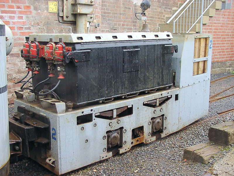

Glück Auf,
dann will ich mal das Geheimnis lösen, es ist natürlich eine Grubenlok des Besucherbergwerk Klosterstollen in Barsinghausen.
BBA Metalist Lok Nr. 3 des Besucherbergwerks Klosterstollen.
Die Lok kam nach der Wende Fabrikneu als Dauerleihgabe nach Barsinghausen und konnte von mir, noch in keiner Aufstellung im www gefunden werden.
Jetzt überlege ich, ob ich nicht vielleicht doch erst einmal das Widerstandslötgerät bauen sollte, aber leider sind derzeit nicht alle Teile lieferbar.
Deshalb die Testmontage mit Klebefilm.

- Beiträge: 2668
- Wohnort: Barsinghausen
Re: Eine BBA Metalist entsteht. (Mein Weihnachtsbauprojekt)
Hallo Torsten,Torsten hat geschrieben:Hallo Helmut,
klasse Lok, ist das eine El9?
Torsten
Nein das ist keine EL9 sondern die BBA Metalist von Betrieb Bergbauausstung Aue gehörte zum Wismut Konzern.
Eine EL9 ist karakteristischen an den den Leitungen mit den Sicherungen zuerkennen.
EL9 im Klosterstollen.
