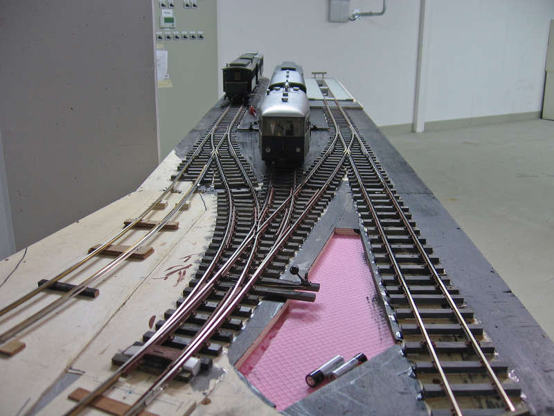

Bisher habe ich die Überarbeitung fertiger Llagas Creek-Weichen gezeigt. Mich hat es jedoch gereizt, das Ganze wenn auch nicht gut, so doch wenigstens etwas besser zu machen, denn abgesehen von der Schienenprofilhöhe und ggfls. Geometrie sind die Weichen auch nicht wirklich vorbildgerecht. So passen die Zungen z.B. in die USA, aber nicht in unsere heimatlichen Gefilde. Auf dem zweiten Bild in diesem Beitrag von Schrauber sieht man eine m. E. hervorragend gestaltete Szene, an der mich persönlich jedoch die besagten Weichenzungen nach US-amerikanischem Vorbild stören. Bei uns waren bei Schmalspurbahnen oft Drehstuhlzungenweichen mit Blockhobelzungen anzutreffen, wie hierals Regelspurweiche beim Eisenbahnmuseum Lokschuppen Aumühle.
Beim Umbau der Bogenweiche zur Dreiwegbogenweiche habe ich mich daran mal versucht. Bei dieser Weiche liegt nur der vordere Zungenteil in der Straße, so dass sich die folgenden freiliegenden Zungen für ein paar Experimente anboten. Beginnen wir aber mit den Herzstücken.
Die (umgebaute) Weiche entstand ohne Weichenplan einfach vor Ort. Der Radius des Innenbogens liegt ja fest vor und der Punkt, ab dem der Strang außen gerade verläuft, ergab sich aus dem gewünschten weiteren Gleisverlauf. Also wird zunächst mal der äußere Bogen ab diesem Punkt gerade gebogen. Klingt komisch. Also entbogen. Daraus ergeben sich dann mit Hilfe von Spurlehren Lage und Winkel der Herzstücke. Das ursprüngliche Bogenweichenherzstück bleibt bestehen, erhält aber direkt anschließend ein weiteres.
Das Zusatzherzstück habe ich inklusive der Flügelschienen weich auf Messingplatten vor Ort verlötet, die die Breite der Rippenplatten haben und sich an der künftigen Schwellenposition befinden. Mir ist es zu aufwändig, dazu nochmal extra Lötlehren zu bauen, die dann ein Hartlöten gestatten würden. Eingebaut sieht das dann so aus. Auch hier helfen die Spurlehren zur genauen Positionierung vor Ort.
Die Herzstückspitze feile ich aus einem eingespannten Schienenprofil, in das dann ein weiteres Profil mit dem gleichen Winkel versetzt eingelötet wird. Dazu muss natürlich auch der Fuß auf der entsprechenden Länge ausgespart werden.
Das nächste Herzstück ließ sich dann hart löten, da ich außerhalb des Einbauorts arbeiten konnte.
Und so sieht das dann eingebaut aus.
Hier ist auch noch mal die Ausführung der Modulübergangsstellen zu erkennen.
Als nächstes geht es an die Ausgestaltung der Weichenzungen.

Hier sehen wir nochmal die angearbeiteten und probeweise eingesetzten Weichenzungen. Noch sind wir von einer Blockhobelzunge recht weit entfernt.
Aber das ändert sich jetzt. In den Steg wird einfach ein 1x2mm MS-Flachprofil eingelötet. Und schon haben wir das gewünschte Profil. Im Bereich der Zungenspitze wird noch ein Platinenstückchen für die Aufnahme der Stellstange eingelötet. Das ist knifflig, da es anschließend so weit abgefeilt werden muss, dass das Zungenprofil wieder an der Backenschiene anliegen kann.
Eingebaut und mit Schraubenmobiliar versehen sieht das dann so aus. Ich habe dazu von den Miha-Unterlagsplatten mit dem Cutter einfach ein paar Tirefonds-Köpfe abgeschnitten und aufgeklebt.
Jetzt fehlen lediglich noch Stellvorrichtung und Herzstückpolarisation. Die Stellhebel stammen von Hegob, die Stellstangen sind aus Kupferdraht und selbstgebogenen Laschen hart zusammengelötet. Der Kupferdraht ist sehr weich und das ist gut so. Die Platinenstückchen sind nämlich sonst das schwächste Glied der Kette. In der Mitte der Stellstange wird ein MS-Streifen angelötet, der durch die Platte nach unten führt und wiederum den Mikroschalter bedient. Das Ganze wird von oben mit PS-Plättchen noch etwas kaschiert - und fertig ist die Lauge. Da die Weiche keinen Spitzenverschluss hat, wird das Stellgewicht gelegentlich noch entsprechend lackiert. Aber das darf dann Wolf machen.
Und weil's so schön war, noch einmal in ganzer Pracht.

nachdem Wolf die Verkabelung der Module fertiggestellt hatte, gab es gestern eine kleine Fahrzeugparade mit seinen Modellen.
Das war also die Theorie ...
... und so sieht es in der Praxis aus.
Das ist der Blick auf den Betriebshofbereich; das Streckengleis verläuft links.
In der Gegenrichtung liegt die Rollwagenanlage. Das rechte Gleis wird evtl. noch um eine Rollwagenanlage ergänzt.
Die weiteren Bilder lasse ich mal für sich selbst sprechen.
Außer diesem, da mir viel an der Darstellung eines eingesackten Stoßes lag und das auf den bisherigen Aufnahmen nicht sichtbar war.
Schönen Gruß
