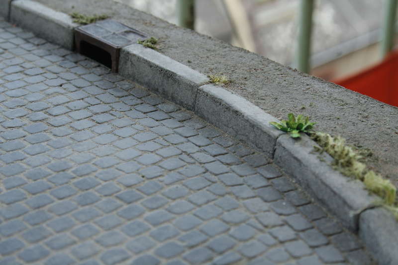

Wie bereits angedeutet, besitzen die Abflüsse tatsächlich entsprechende Vertiefungen in der Hartschaumplatte, deren "Ende" später nicht zu sehen ist und die auch gleich schwarz gestrichen werden. Das kann man auf dem folgenden Bild leider eher nicht erkennen :roll:, ich habe aber kein besseres. Mir ging es darum, dass die Gullis nicht "aufgesetzt" wirken, sondern eine Tiefenwirkung bekommen.
Die Bemalung muss nach dem Gipsen wiederholt werden, da die Bordsteine nun eher weiß gesprenkelt sind. Hier (beim oberen Bild) gefiel mir ein beim Schneiden zufällig entstandener Oberflächenschaden, den man mit etwas Glück heute noch als Panzerkettenspuren aus der Kriegszeit in alten Straßenzügen finden kann.

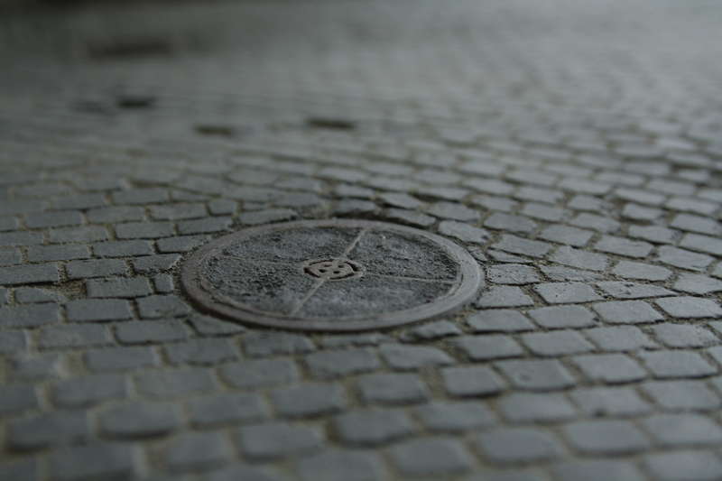

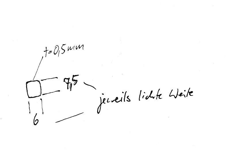

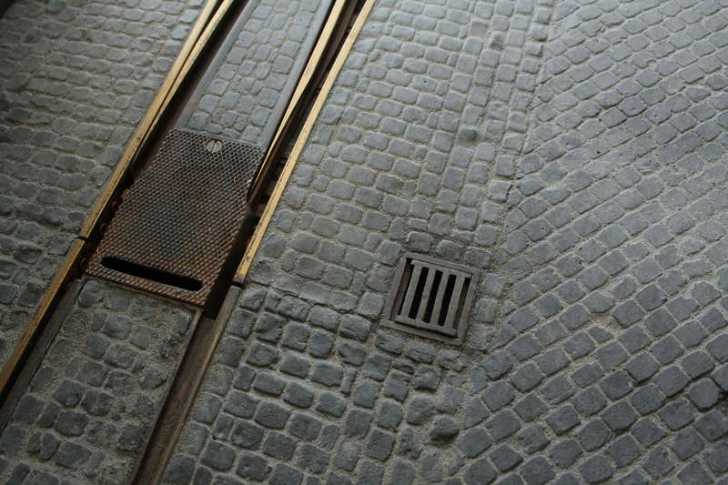

Und jetzt ein kleiner Exkurs zu den Gulli- oder Pappedeckeln. Dazu habe ich mir maßstäbliche Zeichnungen angelegt, sie auf selbstklebendem Papier ausgedruckt, das Ganze auf 2mm starke Graupappe geklebt und mit dem Cutter und einem feinen Schraubenzieher als Stechwerkzeug ausgeschnitten. (Die feinen Linien auf den rechteckigen und dem runden Gullideckel sind aus ca. 0,5mm starker Pappe entstanden).
Die Rahmen sind auf gewölbte "Abflussteine" (dem Vorbild lediglich nachempfunden) aus 0,5er Pappe aufgeklebt, die wiederum in Röhren (alte Tuschestifthalter vom Flohmarkt) münden. Verklebt und getränkt mit Sekundenkleber, wie hier im Forum an verschiedenen Stellen sehr gut erklärt. Die Farbe ist ein Altbestand aus meiner HO-Zeit in den 80er Jahren. "Railroad Colors" von Floquil: Hoch pigmentiert und xylolhaltig. Die sind heute bestimmt auf dem Index. Solche Arbeiten führe ich dann doch unter der Abzugshaube durch. Hier mal am Beispiel der neueren Gullibauform zu sehen:

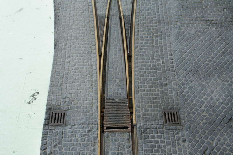

Mittlerweile habe ich auch mal Ätzteile machen lassen, da man bei komplexen Strukturen wie Mustern mit der Papiermethode an seine Grenzen stößt (ich zumindest an meine). Bei den einfachen Formen gefallen mir die Papiermodelle wegen der unregelmäßigen Oberfläche aber besser, die sich in der Ätztechnik so nicht umsetzen lässt. Und bitte nicht vergessen, dass das die Rohmodelle sind, die ja noch farblich und z.T. mit Feile und Sandpapier weiterbearbeitet werden.
Die Rillenschienenentwässerungen entstanden mit Hilfe eines Lochers, mit dem ich mir erst ein Loch gestanzt, dann um das Loch herum ausgeschnitten, aus Fliegengaze ein Gitter ausgestanzt und das Ganze dann mit dem Stanzrest ineinander verklebt habe.

Zuerst habe ich die vorher rostfarben lackierten Rillenschienen (es geht auch ein knalliges Orange) mit einem Gemisch aus Farbe, Gips und Ponal ausgestrichen und so die sichtbare Kante zwischen Kunstdtoffprofil und Schiene verspachtelt und der Rille eine homogene Form gegeben.

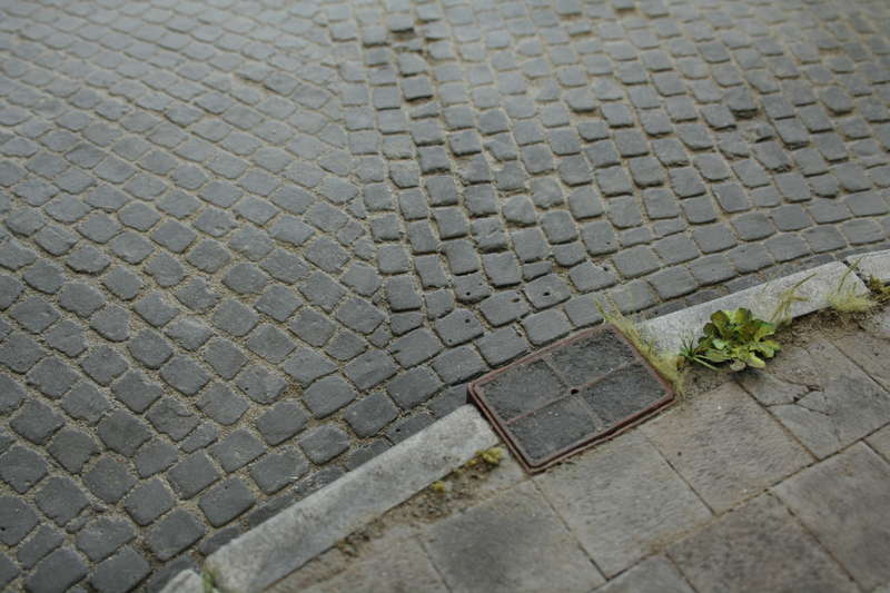

Dann kann es mit dem Einfärben der Straße losgehen. Da ich ein Basaltpflaster darstellen wollte, habe ich dem Grauton noch blaue Wasserfarbe (einfach die Brocken aus dem Förmchen meißeln) untergemischt. Davon sollte man sich tunlichst die gesamte benötigte Menge anmischen, sonst wird's bei späteren Ansatzstellen schwierig. Die Farbe muss deckend, aber dünnflüssig genug sein, dass sie in den Gips einzieht und keine Details verdeckt.
Wenn alles getrocknet ist, werden die Fugen eingesandet. Dazu habe ich feinen und feinsten Melaphyrbruch und -staub aus dem Steinbruch meines Vertrauens verwendet.
In die Fugen, teilweise auch über die Steine, lasse ich dann Ponalwasser laufen.
Dabei entsteht ein sehr interessantes Bild von abtrocknendem Pflaster, das ich mir für später mal merke; hier war's nicht gewollt.
Das Finish erfolgt dann mit pigmentfeinem Schiefermehl, diversen Körnungen des Melaphyrs und Wasserfarben. Die Bordsteine sind zuletzt mit Borstenpinsel und fast trockenem Deckweiß überbürstet.

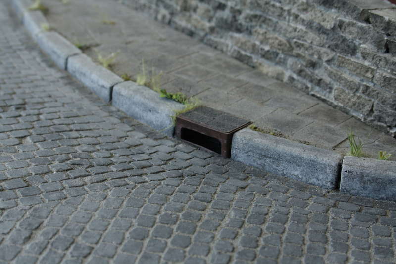

Noch ein kleiner Nachtrag zu den Gullideckeln:
Die von Frithjof gemeinten Gullis sind die beiden im Beriech der Zungenspitze platzierten Exemplare. Abgesehen davon, dass sie vorbildlos sind, sind sie auch zu grob und ungleichmäßig ausgefallen. Das hat einen einfachen Grund: Ich habe da noch zu sehr im falschen Material - nämlich Messing und damit additiver Bauweise - gedacht und alles aus Papp-Einzelteilen zusammengeklebt.
Die Umrandung des runden Gullis stammt übrigens als Kunststoffteil aus der Tülle (?) eines 3-Liter-Saftkartons.

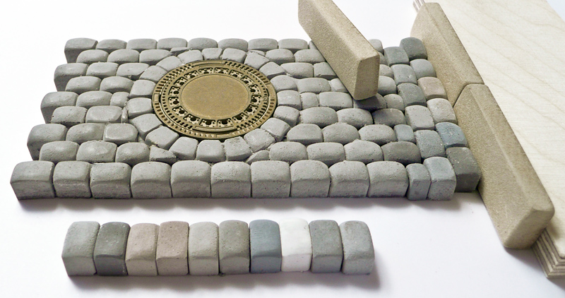

Per PN kam noch eine Frage zu meinem Pflasterstempel auf.
Der Stempel ist freihand mit der Zange gebogen, um scharfe Knickkanten zu vermeiden und eine leichte Wölbung der Wangen zu erreichen. Die Maße sind aber nicht generell relevant. Es gibt zahlreiche verschiedene (aber durchaus auch damals schon genormte/festgelegte) Natursteinpflastersorten und -größen. Da muss man sich dann schon am gewählten Vorbild orientieren. Die Seitenwangen/Schneiden des Stempels bestehen aus etwa 5mm hohem 0,5mm-Messingrestmaterial. Die Schneiden müssen unbedingt nach oben offen sein (ich habe das durch einen angelöteten Bügel gelöst), da sich der Stempel ohnehin schnell zusetzt und man anders gar keine Chance hat, ihn zu reinigen.

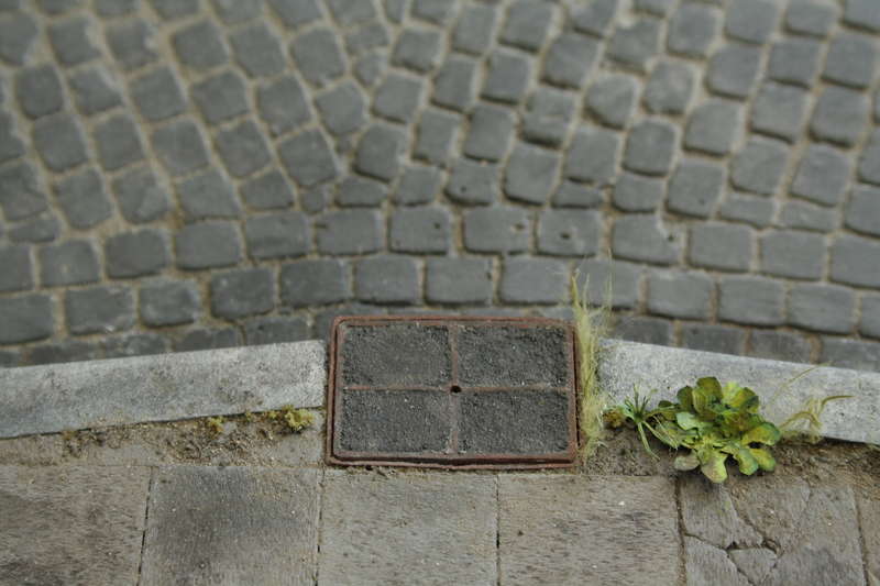

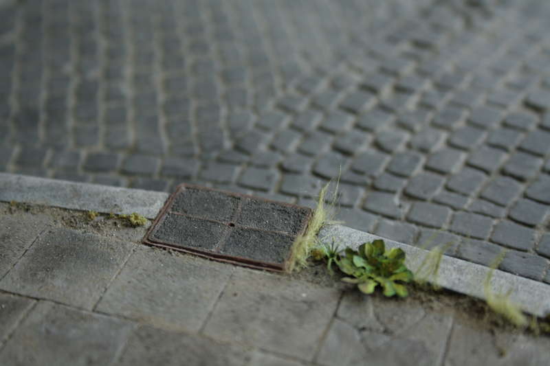

Aber jetzt weiter im Programm. Den letzten Beitrag wollen wir heute mal mit dem Gehsteig, Trottoir, Bürgersteig, Randweg - ach, sucht Euch halt was aus - fortsetzen.
Die Platten sind einzeln aus 2mm starker Hartschaum-Trittschalldämmung ausgeschnitten. Die Oberflächen des Materials unterscheiden sich etwas in ihrer Struktur, was mir hier sehr entgegen kam. Die Plättchen wurden dann in einem eher helleren Betongrau (die bereits bei den Randsteinen bewährte Mischung aus Abtönfarbe und Deckweiß) vorgestrichen und nach dem vollständigen Abtrocknen auf dem vorbereiteten Untergrund mit Ponal verklebt. Da muss man gegebenenfalls auch mit Gips oder etwas wellig verlegter Pappe arbeiten, um keine zu topfebene Oberfläche zu bekommen. Mein Gehweg hat eine dem Straßenbogen folgende Neigung zum Bordstein hin. Sonst würde das Wasser ja die Modulkante herunterlaufen. Beim Verlegebild habe ich mich auch wieder an den Wegen der Umgebung orientiert.
Zur Darstellung gebrochener Platten kann man die Plättchen vor dem Verkleben munter, aber vorbildgerecht (ja, auch die Risse in Gehwegplatten folgen wohl gewissen Gesetzmäßigkeiten) knicken. Im unteren Bild ist am rechten Bildrand ein geknicktes Exemplar erkennbar. Die Knickstellen habe ich dann noch mit dem Cutter nachgeschnitten, teilweise auch weiter Risse nur mit dem Cutter dargestellt. Das ergibt ein recht differenziertes Bild und der Aufwand lohnt sich m.E. da auch hier wenige Einzelelemente ausreichen, um die gesamte Wegfläche verschlissenen wirken zu lassen.
Die Ansatzstellen sind aus zugeschnittenen Platten und dort, wo auch im Original die Stücke zu klein sind, aus kleinen Pflastersteinen entstanden. Das Kleinpflaster sind Bruchstücke aus dem Gipsabguß einer Spörle-H0-Form für Ladestraßen. Dann kann es mit der Farbgestaltung mit sehr stark verdünnter wasserbasierter Farbe (auch hier meist schlicht aus dem Tuschkasten) weitergehen, die die Tendenz hat, in den Poren und Rillen die Pigmente abzulagern. Dass die Farbe dabei auch noch gerne auf den Platten steht und zum Rand hin einen Wulst bildet, kann man sich auch zu Nutzen machen.
Beim Plätteln habe ich auch gleich ein paar Faserbüschel (alter H0-Restbestand; das war im vorigen Leben wohl mal ein grünes Kornfeld?) eingebaut, die ich ohne weitere Nachbehandlung, sprich Formgebung, so jedoch nicht mehr verwenden würde. Da bin ich noch auf der Suche nach zusätzlichem geeignetem Material. Die m.E. gut wirkenden Teile stammen von getrockneten, mit Glycerin und Farbe behandelten Distelblütenständen. Der Löwenzahn ist nach Vorlagen hier im Forum entstanden, allerdings habe ich Fotos herunterskaliert und die ausgedruckte, ausgeschnittene und montierte Pflanze noch mit Wasserfarbe bis zu einem m.E. natürlicheren Ton lasiert. Dann kommt noch etwas Flockenmaterial von Woodland als Moosecken dazu. Auch hier scheint mir weniger mehr zu sein. Parallel dazu wurden die Fugen mit dem bewährten Melaphyrstaub gefüllt und mit Ponalwasser verklebt.
Der andere Gehweg ist lediglich mit "wassergebundener Decke" aus Melaphyr-Körnungen ausgeführt. Wichtig hierbei ist es, das Material nicht nur zu streuen, sondern teilweise auch zu glätten (walzen, abziehen), um eine dichte, wie festgetretene Oberfläche zu erhalten. Das kommt auf dem zweiten Bild besser rüber. Warum? Weil es von meiner Hauptarbeitsseite aus aufgenommen ist.
