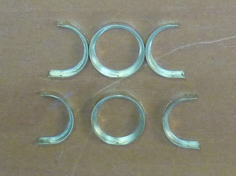

Herstellung des Bank-Untergestells.
In einen 15 X 15 mm Messingstab wurden von beiden Seiten jeweils 10 Stück 0,8 mm Bohrungen eingebracht.

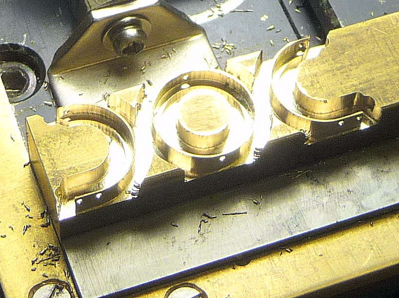

Der Stab wurde um 90° gedreht und die Kontur wurde aus gefräst.
Nachdem auch von der anderen Seite die Kontur ein gefräst war, konnte der Nutzen vom Stab abgesägt werden.

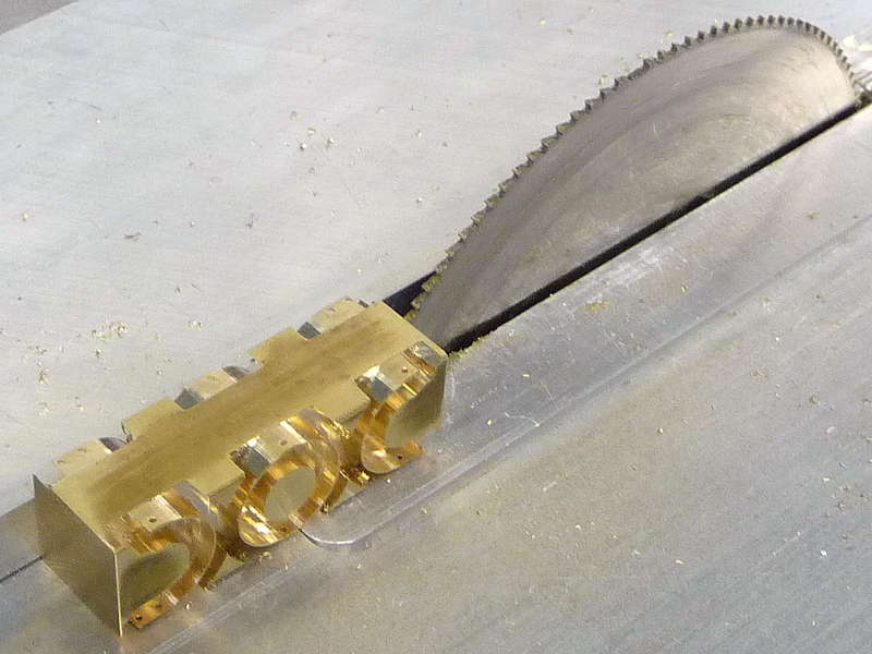

Mit einer Kreissäge wurden die Gestellteile vom Block getrennt.

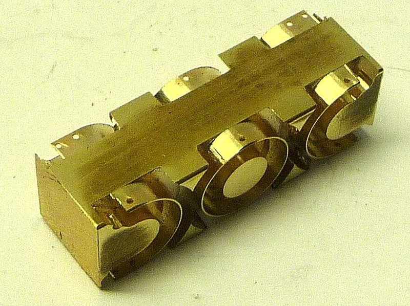

Die Metallteile für das Untergestell sind fertig.
