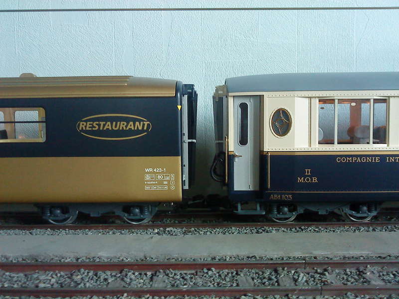

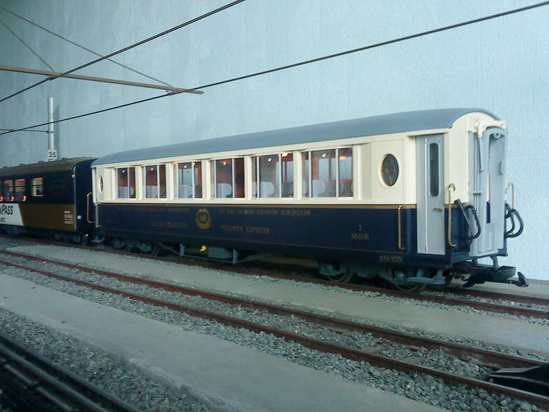

der Wagen ist soweit fast fertig - zu dem fast komme später. Aber zuerst die Bilder.
MOB As 101 fertig 16 (ottmar)
Die nochmal korrigierte Wagenhöhe - ich habe noch 2 mm gefunden zum Tieferlegen - komme mir fast vor wie der seelige Manta-Fahrer :lol:
Aber jetzt stimmt die Dachlinie und gegenüber dem LGB Wagen liegt er jetzt 9 mm tiefer!!!! Schade das ich kein Vergleichsoto zum orginal LGB Wagen mehr schiessen kann.
MOB As 101 fertig 17 Dachhöhe (ottmar)

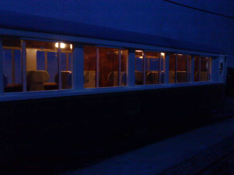

Für die Beleuchtung habe ich Lampen von Graupner verwendet, versorgt werden die - je zwei in Reihe geschaltet 3 V Typen - Lampen über eine UBEC aus dem Modellbau (42 Volt 5 Ampere Turnigy). Gepuffert über einen 10000uF Elko mit Ladeelektronik. Die echten Glühlampen sorgen für eine heimelige Atmosphäre bei Nacht.
MOB As 101 fertig 18 Nacht (ottmar)
