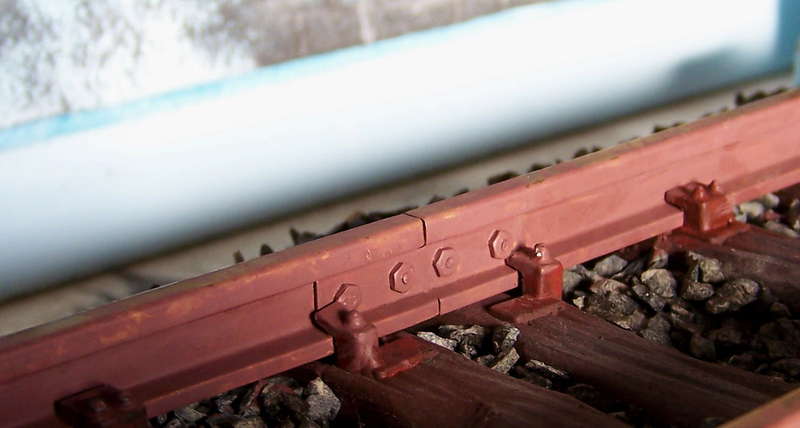

Eine weitere Neuerung sind die Schienenverbinder.
Hier kamen erstmals Schienenlaschen zu Einsatz.
Aartalbahn 26.12.2012 (Botanikus)
Die Laschen bestehen aus dünnen Messingblättchen die mit 1 mm Schrauben und Muttern verschraubt wurden.
Nebenbei wurde noch Weihnachtsverpackung für den Landschaftsbau recycelt.
