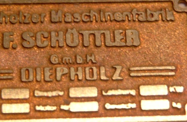

Die letzten zwei Abende hab ich mal versucht, ein Fabrikschild für die Lok anzufertigen :juggle: . Selbes Material, gleiche Technologie, nur diesmal mit unterschiedlichen Layout für Ober- und Unterfilm. Denn einerseits sollte die erhabene Schrift nur angeätzt werden und die Befestigungslöcher als auch das Schild insgesamt ausgeätzt werden. Bei der Gelegenheit wollte ich auch mal die Grenzen der Improvisation bei filigranen Teilen ausloten :lupe: .
Als notorischer Pessimist :angry: :motz: :aerger: hab ich gleich 4 Schilder am Stück gemacht, in der leisen Hoffnung, daß wenigstens ein verwendbares Teil herauskommen möge :flehan: .
Hier das Ergebnis :biggthumpup: :
Naja, Details erkennt man wohl nicht... :lupe:
Schon besser, eins von oben und eins von unten - mit wenig Fantasie kann man auf das Layout der beiden Filme schließen..., für alle die den Hamster nicht kennen das Wattestäbchen als Größenvergleich.
Jetzt zooooomen wir mal noch etwas ran :lupe: :lupe:
Schade, schade, schade, die ganz kleine Schrift ist nicht mehr lesbar (die Kamera ist schon okay) :angry: :motz: . "Type", "Baujahr", "Leistung",...wenn man weiß was was ist, kann man vielleicht das ein oder andere deuten... Aber auf einen Meter Abstand gesehen fällt das zum Glück nicht mehr auf :mrgreen: :biggthumpup: :grinsevil: .
Der Schriftzug "G.m.b.H." zeigt die Grenzen, die Punkte dazwischen hat's aufgefressen. Na gut, bei einer Versalhöhe von 0,8mm und einer Ätztiefe von ca. 0,15mm ist das für einen Laienätzer vom Hamster mit einem zugedrückten Auge genehmigt (oder hatte er gezwinkert?).. :scherzkeks:
Und weil's so "schön" war, mal sehen wie weit ich mit der Kamera rankomme, ohne mit der Linse aufzusetzen...: :lupe: :lupe: :lupe: :lupe:
Ooops, das war's, mehr geht gerade nicht. :balloon:
