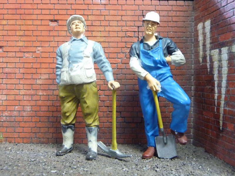

also ich würde die Taschen oben mit einem Bohrschleifer (Dremel/Proxxon) oder so abschleifen.
Die Kragen würde ich aus 2K-Masse machen ich verwede z.B. Milliput Modelliermasse Superfine White und Andrea Sculp und habe ja auch schon Figuren gezeigt wo ich dieses verwendet habe.
Bergleute 02 (Helmut Schmidt)
Durch abfräsen und und 2K-Knete Andrea Sculp wurden sie um über 100 Jahre verjüngt.
Es muss noch die Bemalung erfolgen.

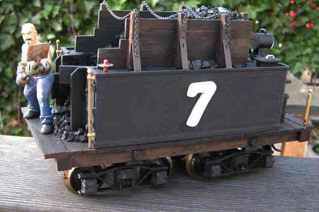

Lokführer 6 (Helmut Schmidt)
Hier wurde Milliput Superfine White verwendet und auch die verwendeten Werkzeuge sind zu sehen.
Steiger mit Gezähe und Brille (Helmut Schmidt)
Auch hier wurde Milliput Modelliermasse Superfine White und grün verwendet Kopf, Hände usw. sind aus Preiser Körperteilen.
Mit Draht habe ich die Figur an meine Modellkörperhöhe angepasst.
Die Fugen der Figuren werden mit Modelliermasse geschlossen.
Und mit der Modelliermasse angezogen.
So bauen Wilhelm Röhrkaste und ich gemeinsam unsere Figuren.
