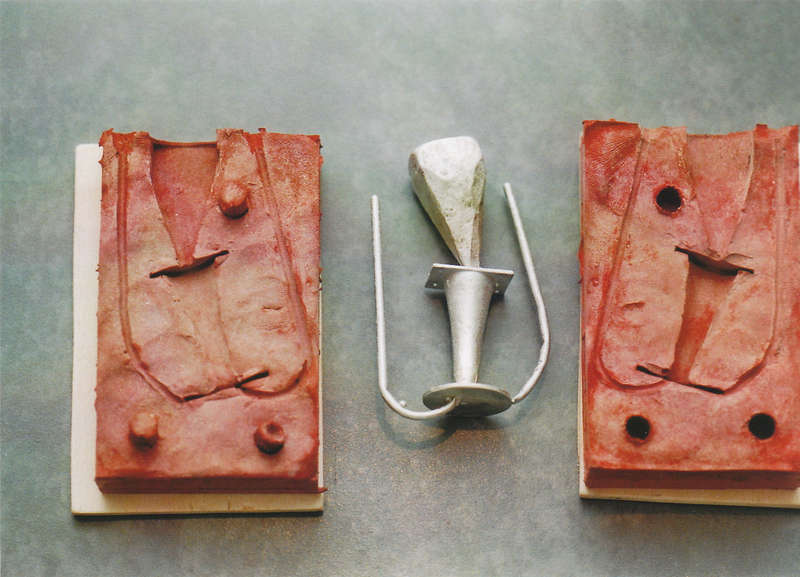

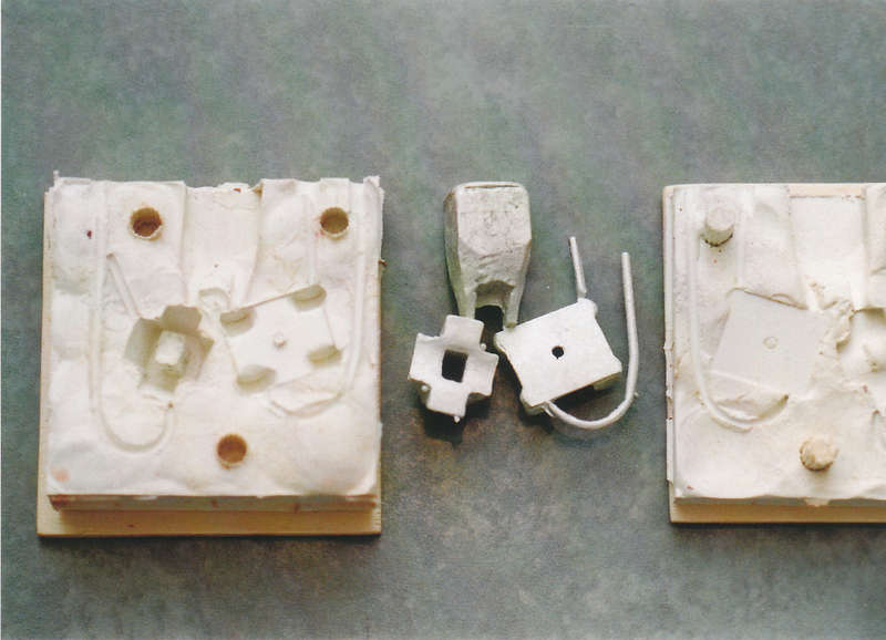

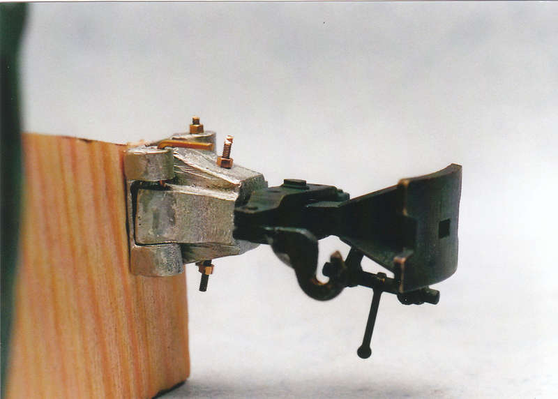

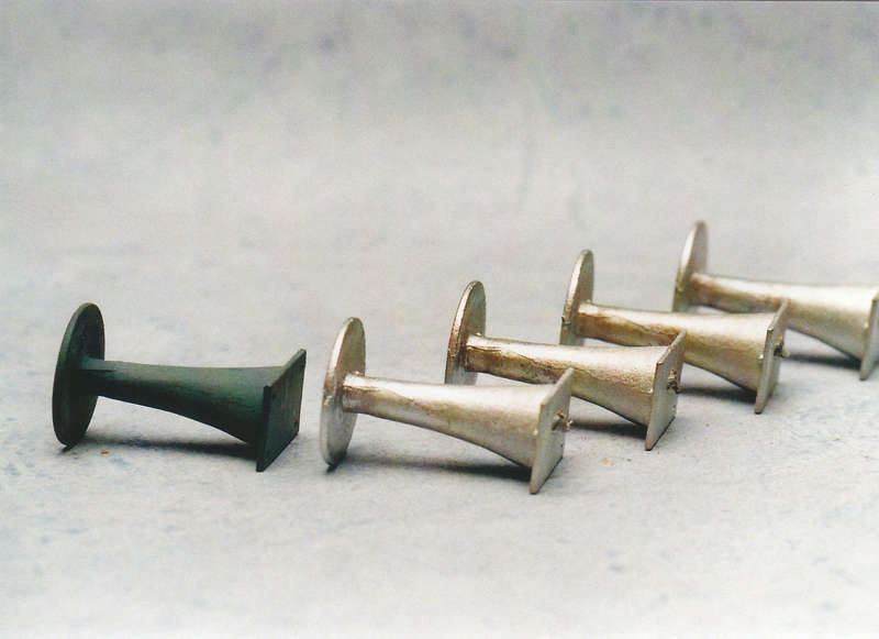

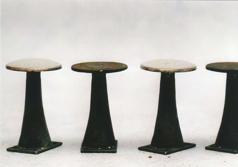

und hier die Ergebnisse der Abgüsse aus den Urformen für Puffer und Kupplungshalterung:
zw026 (Kellerbahner)
Der Regelspurpuffer wurde vervielfältigt:
zw028 (Kellerbahner)
Und mit elastischerem Silikonmaterial gelang der Guß der wegklappbaren Schmalspurkupplungshalterung:
zw029 (Kellerbahner)

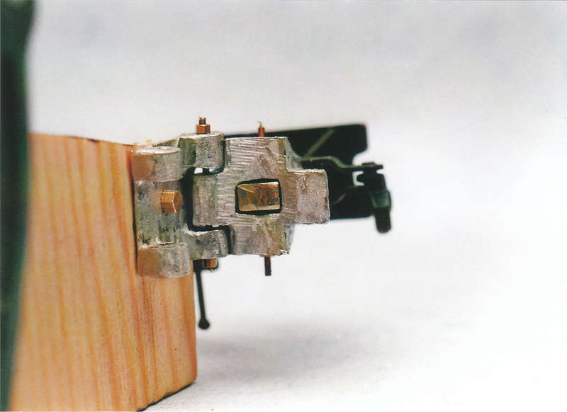

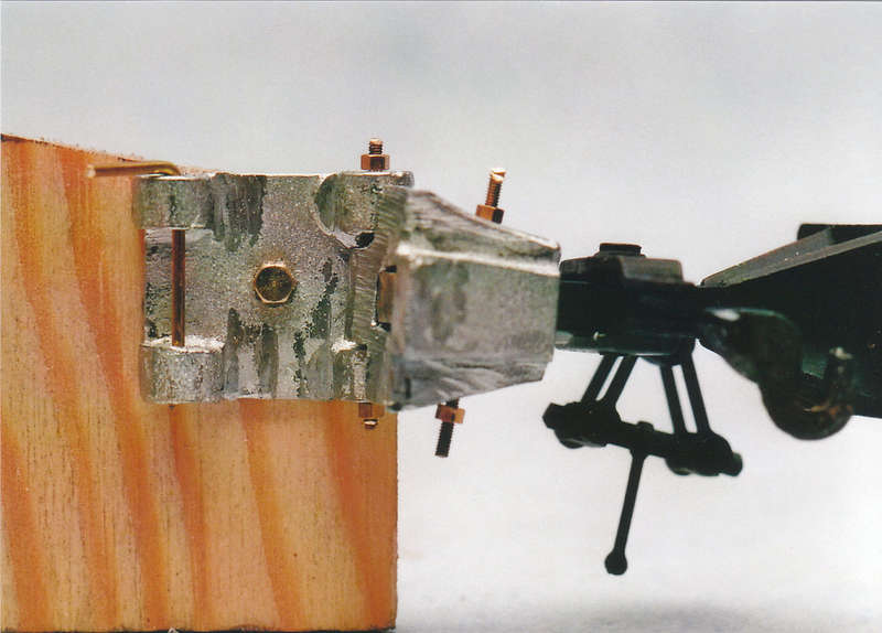

Nach dem Bohren der Löcher für die Scharniere erst mal eine provisorische Funktionsprobe:
zw030 (Kellerbahner)
zw031 (Kellerbahner)
zw032 (Kellerbahner)
zw033 (Kellerbahner)
Das hat ganz gut geklappt :D .

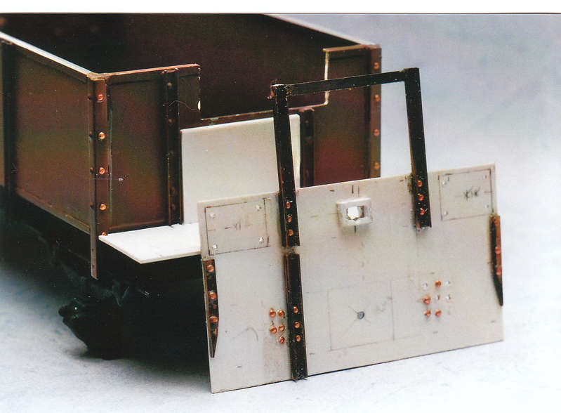

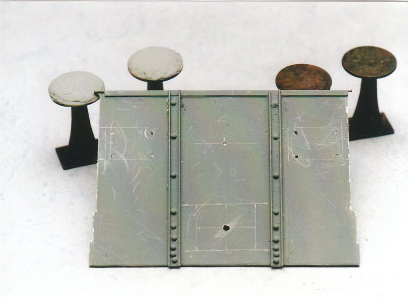

die erste Frontwand ist vorbereitet und die Stellen an denen bald die Puffer befestigt werden vorgezeichnet:
zw034 (Kellerbahner)
Zwei der Puffer erhielten eine Schicht aus Spachtel, der dann zu einer gewölbten Fläche geschliffen wurde:
zw035 (Kellerbahner)
In den Trockenpausen wurde lackiert
zw036 (Kellerbahner)

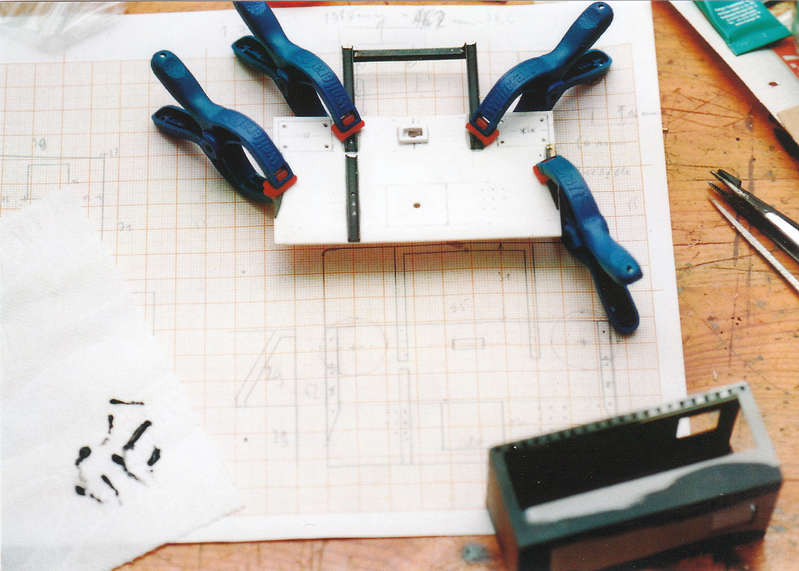

die Seitenwände verklebt, mit den vernieteten Winkeln zusätzlich verfestigt und nebenbei am Unterstand weiter gebaut
zw037 (Kellerbahner)

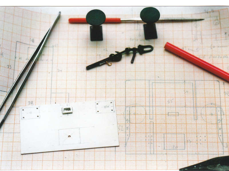

Die Aufnahmen für die Regelspurkupplungen sind aus kleinen, rechteckigen PS Plättchen geschnitten
zw038 (Kellerbahner)
und Aufnahmehaken aus Ms-Draht gebogen
zw039 (Kellerbahner)
der an die Kupplungen angelötet wurde, während an der zweiten Frontwand gearbeitet wurde:
zw040 (Kellerbahner)
zw041 (Kellerbahner)
Währenddessen konnte die erste Frontwand soweit fertig gestaltet werden:
zw042 (Kellerbahner)

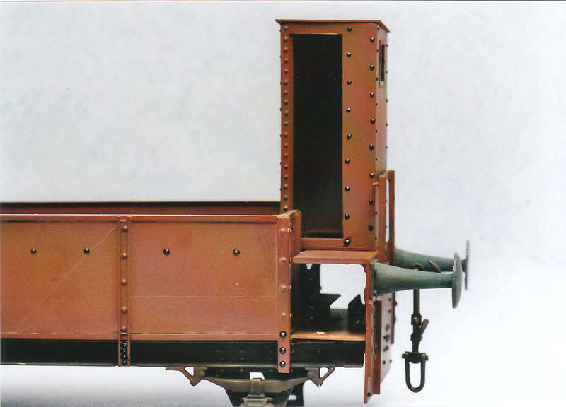

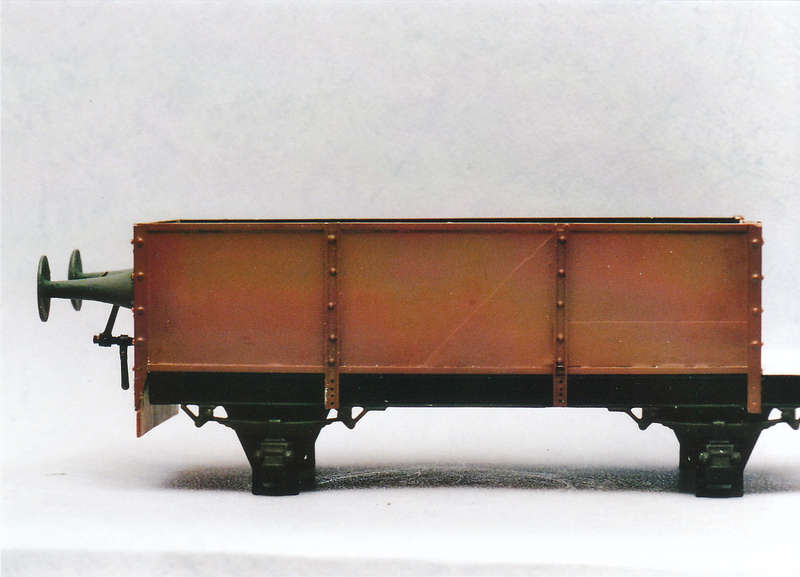

Seitlich betrachtet kommt das dem Zwischenwagen doch schon ein Stück näher:
zw043 (Kellerbahner)

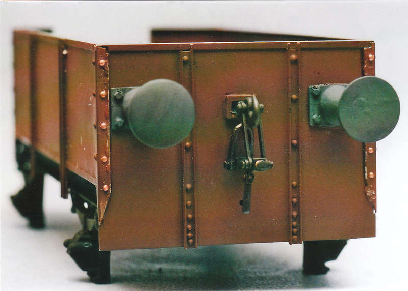

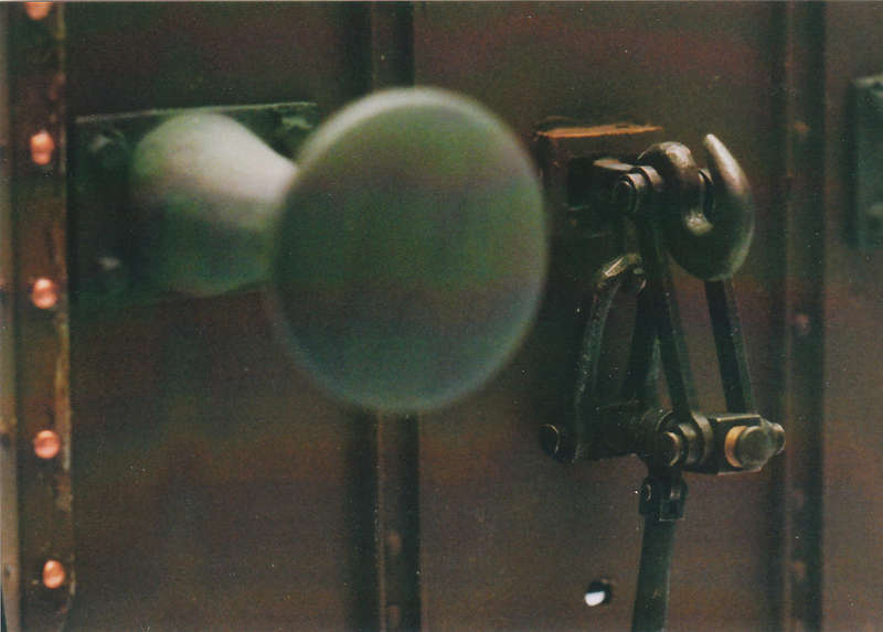

und die Regelspurkupplung und -puffer sehen schon mächtig aus:
zw044 (Kellerbahner)

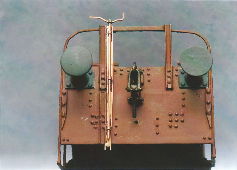

Jetzt geht es abwechselnd an das Fertigstellen der zweiten Frontwand

An dieser Stelle sei nochmal die einfache aber wirkungsvolle Regalbahner´sche Nietung :top: :top: :top: hervorgehoben die auch hier wieder zur Anwendung kommt.

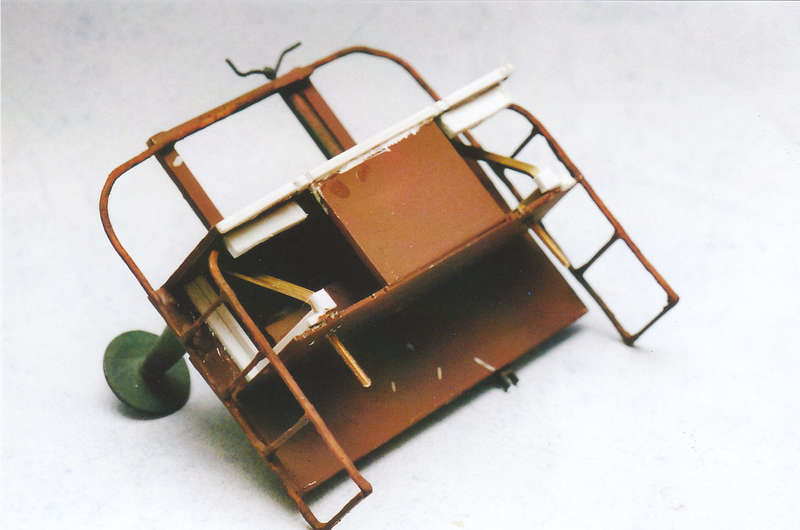

Beiträge: 1384
Re: Zwischenwagen der SHE
Beitrag von anoether »
Hallo Christoph,
Regalbahner hat geschrieben:Leider kann man das auf Bildern vom Original auch nie so genau sehen.
auf diesem Bild kann man sehr gut erkennen, wie die Kräfte aufgenommen/abgefangen werden:
Gruß Andreas
Beiträge: 4449
Moin Andreas,
danke für das Bild :!:
Das bestätigt auch meine "Prellbocktheorie" :D
Man kann es aber nur unter der Bremserbude sehen :wink:
Von oben guckt da selten jemand rein.
anoether
Beiträge: 1384
Hallo Christoph, die andere Seite hat diese Stützen auch.
Gruß Andreas

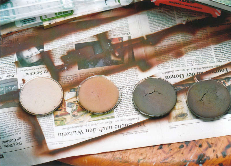

Die erste Frage: wie den Beton einfärben ? Vor einiger Zeit wurde im BBF vorgeschlagen dafür Pulverfarben zu verwenden. Also wurde das probiert: zwei reichlich vorhandenen Pulverfarben unterschiedlicher Farbe wurde in 2 verschiedenen Mengenverhältnissen ( `wenig` bzw. `viel`) zu Molto zugemischt, mit Wasser angeteigt und ausgegossen:
zw047 (Kellerbahner)
Im nassen Zustand so das ja noch vielversprechend aus aber nach dem Trocknen schieden die braunen Mischungen schon mal aufgrund ihrer Farbe aus.
Bei den eher Betonfarbe entsprechenden beiden anderen Mischungen traten Risse auf, die für eine mangelnde Stabilität nach dem Guß der Gewichte sprechen.
Das Phänomen tritt nicht bei der Verwendung von Dispersionsfarbe zum färben auf. Wahrscheinlich weil die Bindemittelanteile in diesen Farben als solche (`Bindemittel`) im Verbund wirken und einen besseren Zusammenhalt ergeben.

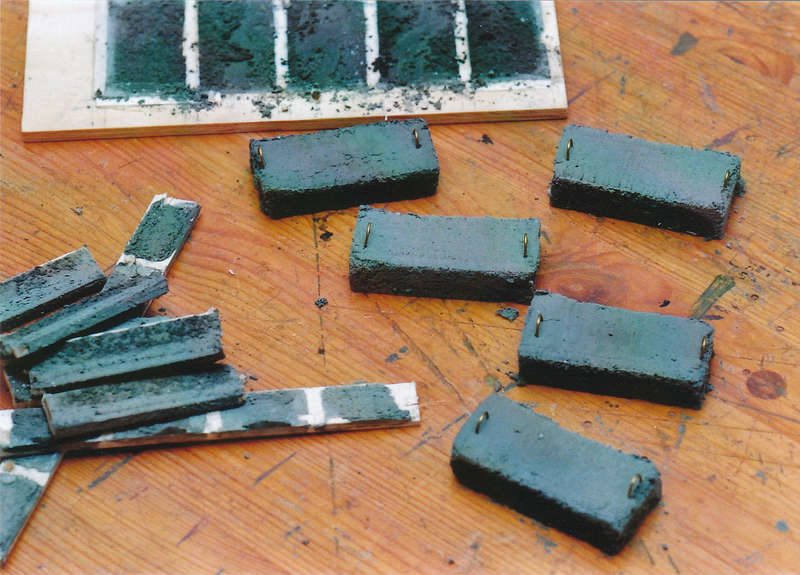

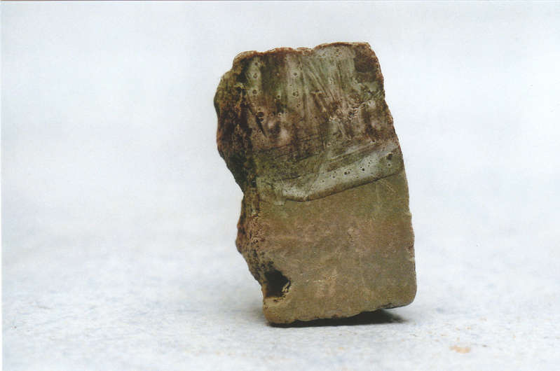

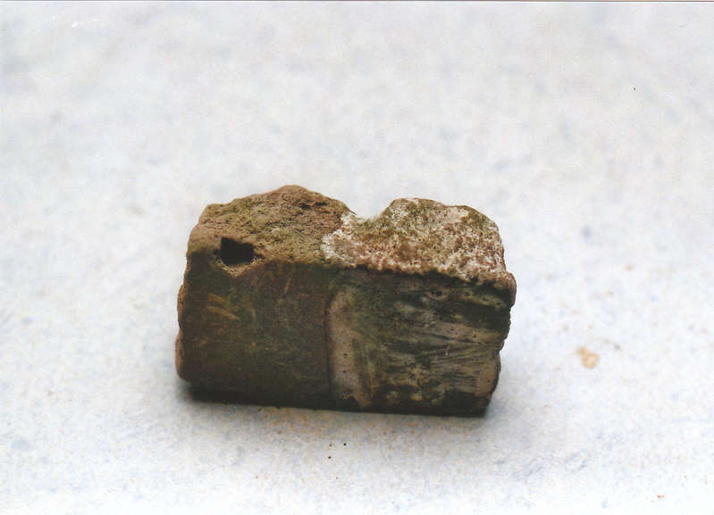

Nach ein paar Tagen waren die "Fischstäbchen" so weit angetrocknet, daß sie ohne Bruch entnommen werden konnten. Dafür ging die Form zu Bruch, was aber Absicht war, denn die Betonklötze sicher heraus zu bekommen war wichtiger:
zw050 (Kellerbahner)
Die dabei aufgetretenen Kollateralschäden an den Seiten und Ecken wurden gerne in Kauf genommen, unterstützen sie doch den Eindruck des "Gebrauchten" gut.
Zeigen aber auch, das die Stabilität auch mit "Binde"mittel in der Dispersionsfarbe grenzwertig ist. Was nicht so deutlich auf den Bildern raus kommt: auch hier gilt: je mehr Farbe umso kritischer.

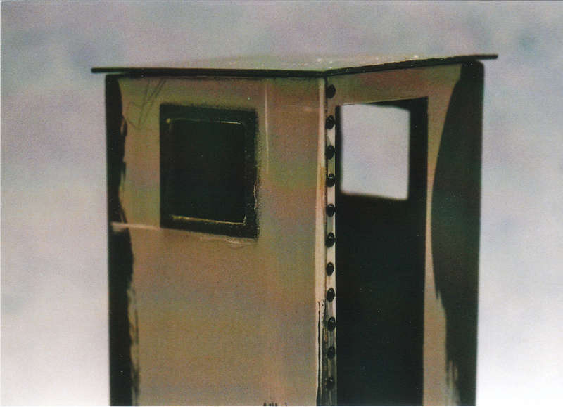

Die zweite Stirnfront und ihre so weit fertig gestellte Befestigung an das Fahrgestell wurde gespritzt und zusammengeklebt:
zw053 (Kellerbahner)
... und mit aufgesetzter Kabine zur Probe befestigt:
zw054 (Kellerbahner)
So mit aufgestellter Kabine entsteht doch so langsam der passende Eindruck eines `richtigen` SHE Zwischenwagens.

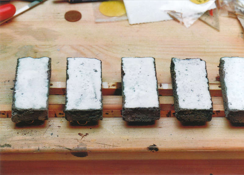

Um zu vermeiden das die Stäbchen doch noch im harten Betriebseinsatz brechen, wurde auf ihren Unterseiten eine Schicht Holzleim aufgebracht, der sich schön in alle Poren vertiefte.
Um eine zu glatte Unterseite zu vermeiden und den Eindruck von grobem Beton zu behalten, noch im nassen Zustand schnell mit Natron bestäubt:
zw056 (Kellerbahner)
Und jetzt ist erst mal wieder Warten angesagt bis alles durch getrocknet ist.

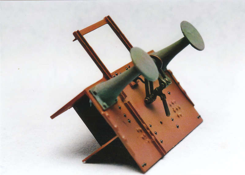

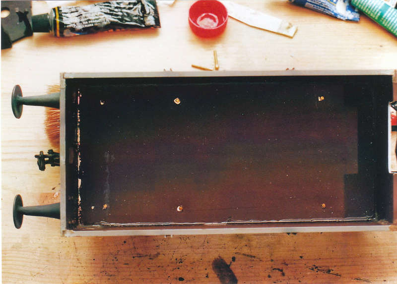

nun war es an der Zeit das Fahrgestell mit dem Aufbau zu verbinden:
zw057 (Kellerbahner)
Um die Verschraubungen zu kaschieren und den Wagenboden gleichmäßig mit der Last der vor sich hin trocknenden Beschwerungsgewichte zu belasten wurde ein Holzgestell gebaut das natürlich noch gealtert wird:

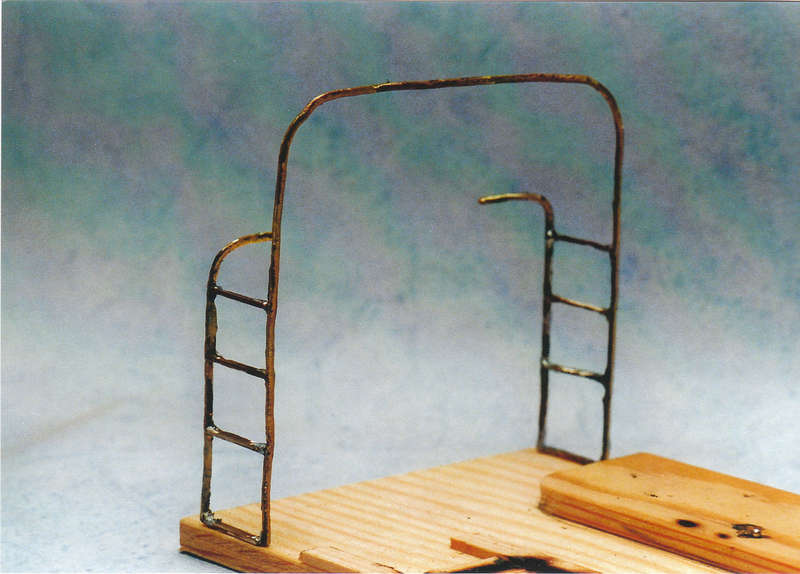

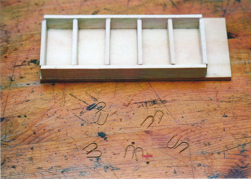

Eine Herausforderung für mich sind die Aufstiegsleiten und die Handbremse auf der Seite des Unterstands.

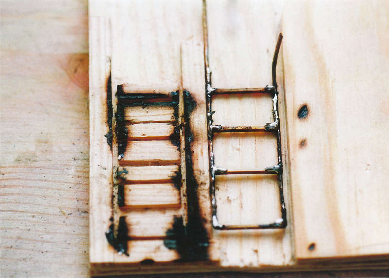

Messingdraht abgelängt und mit dem Hammer abgeflacht:
zw059 (Kellerbahner)
mit Hilfe einer Lehre die Teile zu einer Leiter verlötet (Lötkünstler mögen bitte gnädig sein)
zw060 (Kellerbahner)
und vorsichtig überstehendes Zinn abgeschliffen - ein bißchen schief, krumm aber dafür selbst gebaut und - die Spuren der Zeit zeigend:
zw061 (Kellerbahner)
Lackiert und leicht gealtert dann an die Bühne angebracht:

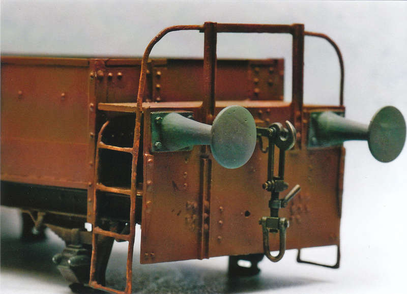

und dem nächsten Teil gewidmet - der Handbremse:
zw064 (Kellerbahner)
und angebracht. Funktionslos und leicht überdimensioniert :oops: , versieht sie aber ihren Zweck :wink: .

während an die Arbeitsbühne des Zwischenwagens die Stoßvorrichtungen angeklebt wurden:
zw068 (Kellerbahner)

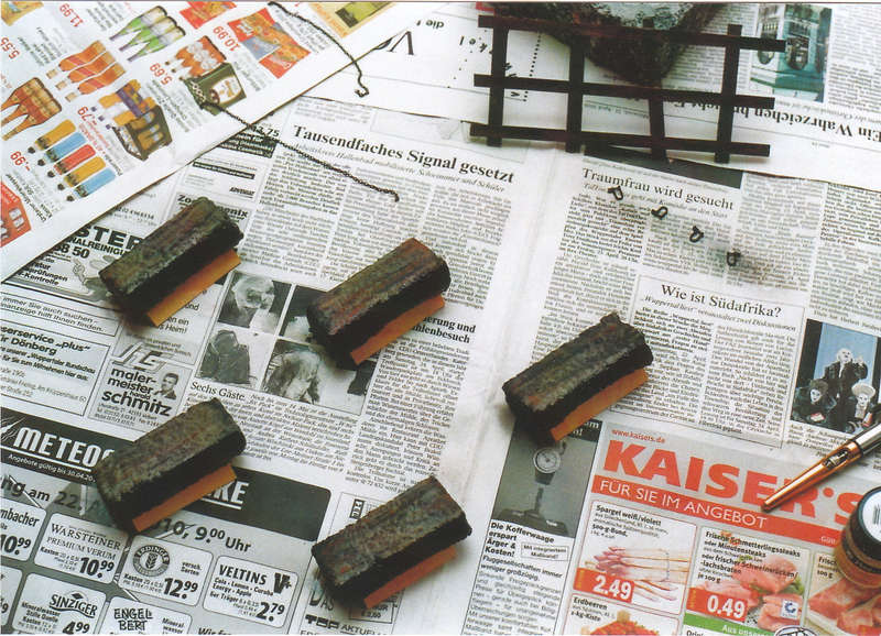

Da diese Arbeiten reichlich Zeit zwischen diversen Trocknungspausen liessen, gleich der nächste Versuch:
zw069 (Kellerbahner)
Nach dem Altern der Gewichte sollte wieder eine Schutzschicht Klarlack aufgebracht werden. Ob das die Optik der Gewichte verändert sollte vorab geprüft sein. Deshalb kräftig, viel zu viel Klarlack aufgepinselt und trocknen lassen. Das Ergebnis:
zw070 (Kellerbahner)
zw071 (Kellerbahner)
Ja, bei sattem Auftrag verändert der Klarlack die Oberfläche aber nein, beim Spritzlackieren einer dünnen Schicht dürfte das keinen großen Effekt haben. Also los:
zw072 (Kellerbahner)

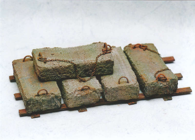

die Gewichte und Ketten lackiert, getrocknet und das Ergebnis sieht dann so aus:
zw073 (Kellerbahner)
zw074 (Kellerbahner)
zw075 (Kellerbahner)
Jetzt kann der Zwischenwagen damit beladen bzw. beschwert werden.
