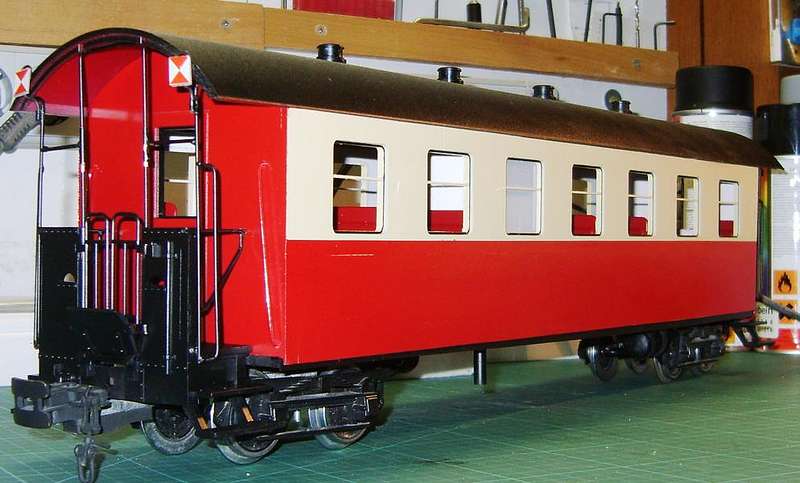

nach der anregenden Farbgebungsdiskussion will ich im Baubericht fortfahren.
Als nächstes wurde das Fahrgestell mit den Bühnen gebaut.
Für das Fahrgestell habe ich eine 4mm Acryglasplatte auf Maß zugeschnitten.
Basis für die Bühnen sind LGB-Teile, die ich noch vorrätig hatte. Ich weiß gar nicht, ob die noch heute als Ersatzteil zu erwerben sind.
Die Griffstangen wurden wieder aus 1,5mm Messingrundprofil gebogen und weich verlötet. Da ich die Edelstahldachstütze von LGB mit verwendet habe, habe ich in Höhe der Querstrebe ein Messingrundrohr aufgesteckt, damit auch hier gelötet werden konnte. Die LGB-Bühne ist zwar nur ein Kompromiss, stört m.E. aber nicht den Gesamteindruck.

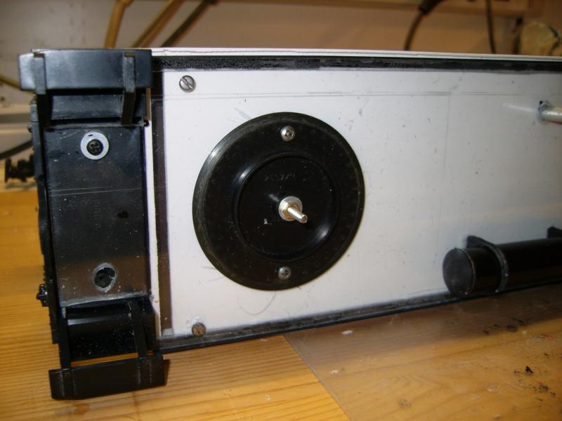

Als Drehgestellaufnahme habe ich aus der Restekiste jeweils die hintere Radscheibe der LGB-Schienenreinigungslok genommen und mit der Bodenplatte verschraubt. Die Bodenplatte erhielt noch einige wenige Zurüstteile, wie Toilettenfallrohr, Bremszylinder und Druckluftbehälter.
Nach kompletter Montage wurde alles mit Presto-Felgenspray schwarz lackiert.

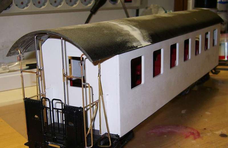

Das Dach wurde aus LGB-Dächern der bekannten Bauserie zusammengesetzt. Die Schnittstellen wurden stumpf mit Pattex extra-Repair verklebt und dann verspachelt. Ebenso wurde die Bohrungen für die Dachlüfter verspachtelt und plan geschliffen. Nach Aushärtung erhielt das Dach eine Grundlackierung mit Presto-Felgenspray in silber. Diese Grundierung wurde dann mit Felgenspray schwarz übersprüht. Anschließend wurden vorbildgerecht 4 Dachlüfter in entsprechende Bohrungen eingesetzt.

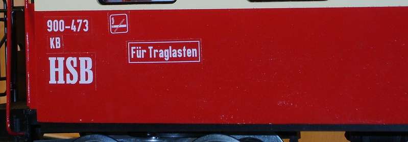

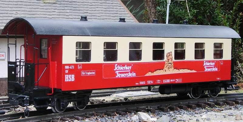

Nun ging es an die Beschriftung. Die Beschriftung von Tröger besteht aus Schiebebildern, die nach Anleitung problemlos angebracht werden. Eine größere Herausfordung war die Erstellung des Werbebanners. Da es hier (wohl auch aus Lizenzgründen) keine Angebote von den einschlägigen Beschriftungsherstellern gibt, mußte ich mir da selbst helfen. Als Basis habe ich ein Foto aus meinem Fotoarchiv genommen, und den Aufkleber bei einem professionellen Aufkleberhersteller drucken lassen. Ein kleiner Nachteil ist hier, daß es mir nicht gelungen ist, beim Fotografieren die optimale Position zu finden. So ist der Aufkleber perspektivisch verjüngend ausgefallen. Vielleicht gibt es ja mal eine Möglichkeit, dieses Manko zu beheben.
Zum Schluß wurde der Wagenkasten mit glänzendem Klarlack übersprüht. Dann konnten die Fenster eingesetzt werden und der Wagen war fertig.
Inzwischen habe ich auch die passenden Drehgestelle für dieses Modell, sie müssen nur noch montiert werden.
Der Waggon mit dem Werbebanner ist heute schon wieder Geschichte. Da das HSB-Logo wie bei anderen Waggons wieder mittig angeordnet wurde, gehe ich davon aus, daß eine baldige neue Werbeaufschrift nicht vorgesehen ist.

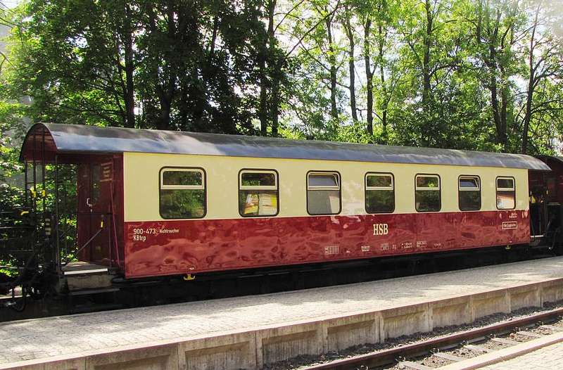

Als Nachtrag noch ein Foto von meinem letzten Harzbesuch
HSB-Waggon 900-473 (Kleiner Brocken)
Vorbildfoto aktuell 2011
